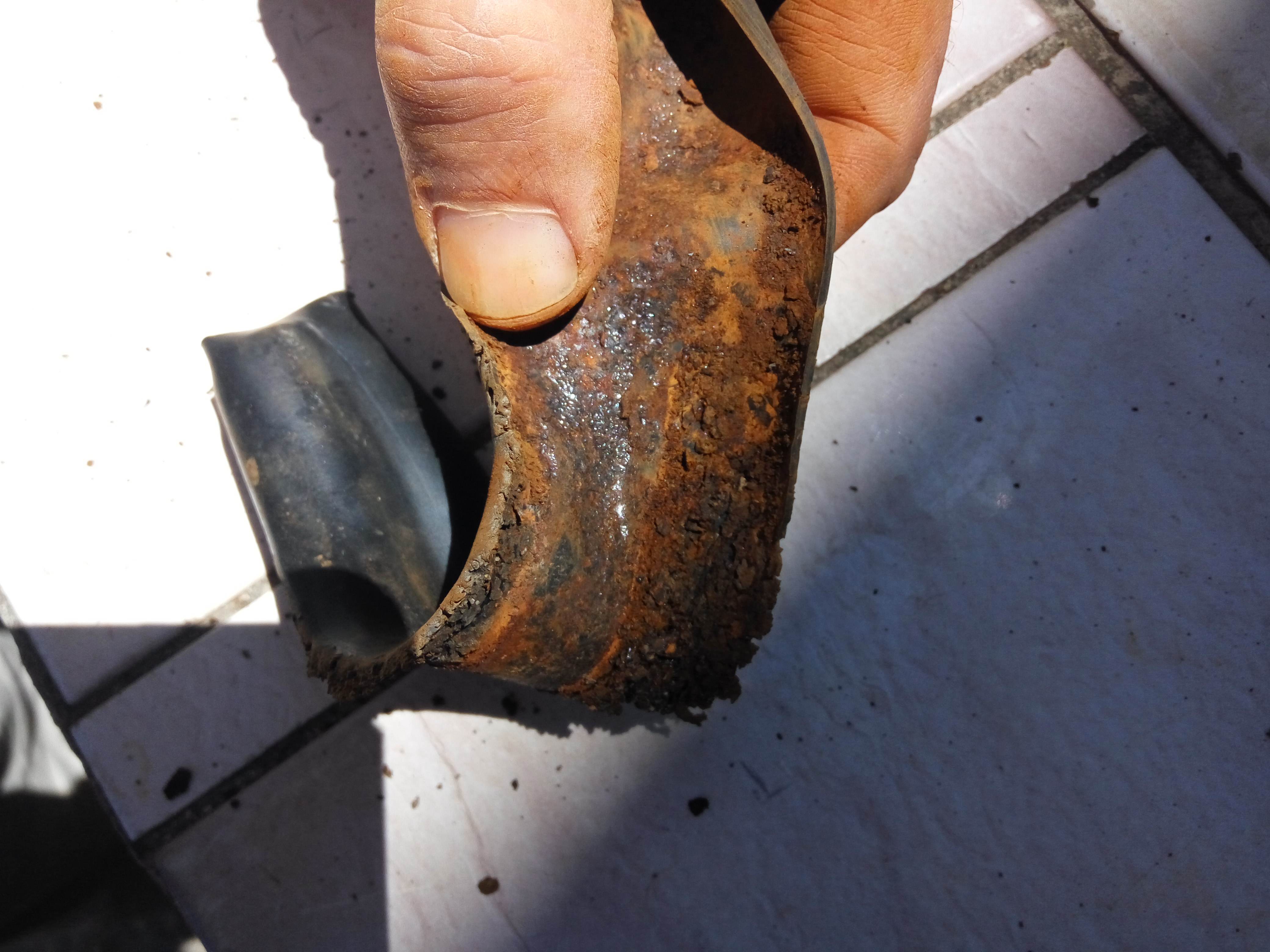

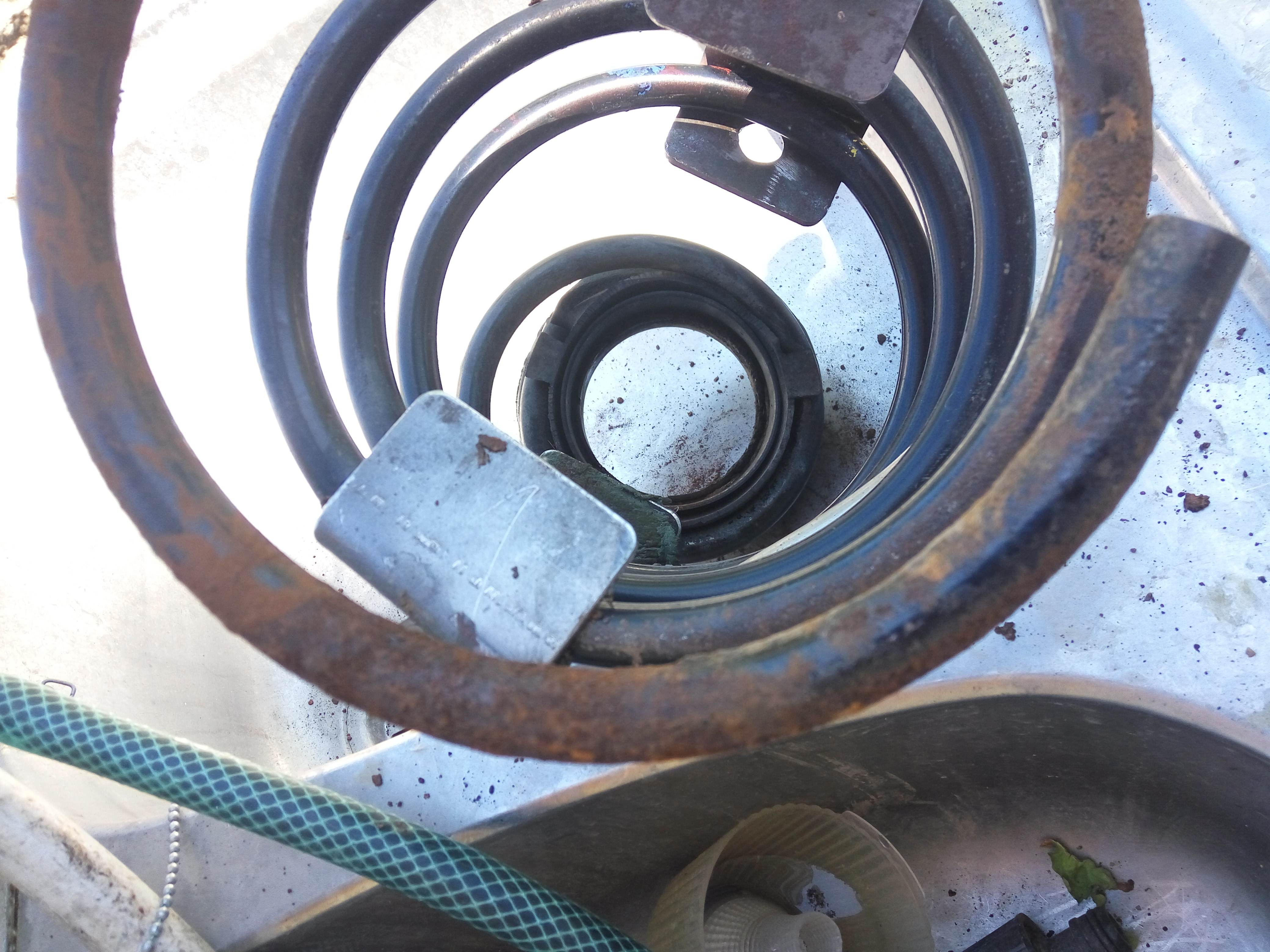

Stavo per rimontare ma poi ho guardato la base delle molle (la parte rivestita con un tubo in gomma) ed ho visto rigonfiamenti da ruggine. Di conseguenza ho tirato via la gomma ed ho trovato tanta bella ruggine. Ora, oltre a pulire e riverniciare, lo rimetto un tubo o meglio evitare?

il rivestimento di gomma evita vibrazioni e rumoracci di ferraglia in appoggio al piattello
io ti consiglio di rimetterli o eventualmente cambiargli anche le molle...

Si,.immaginavo, ma di sostituirli per il momento non se ne parla.. tra bolli, assicurazioni ed annessi, fine maggio/primi di giugno è stato un bagno di sangue, e devo ancora assicurare la moto, quindi per ora la richiudi così, vedo come va e se ne vale la pena a fine estate li cambio. Ora devo capire dove trovare un tubo con cui sostituire quello che ho dovuto tagliare
Se ho capito bene quello dove hai trovato la ruggine e' un punto importantissimo.
Prima di verniciare usa quei prodotti togliruggine a base di acido fosforico cosi sei sicuro di non lasciarne nessuna traccia.
p.s. no, ho capito male, pensavo fosse il dumo che accoglie l'ammortizzatore.

se ci mettevi un po' di WD40 con la cannula tra la gomma e la molla vedevi che si sfilava
via scivolando dalla elicoidale senza tagliare.
