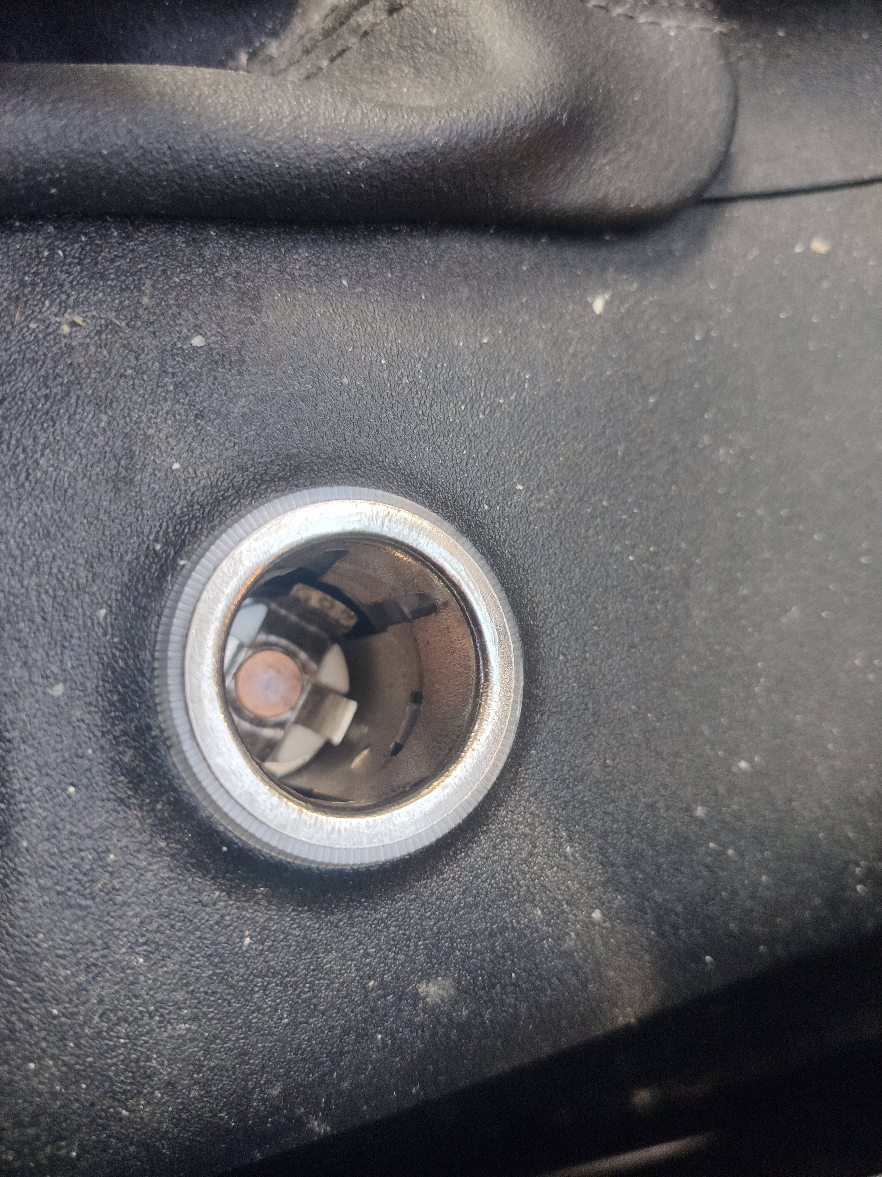

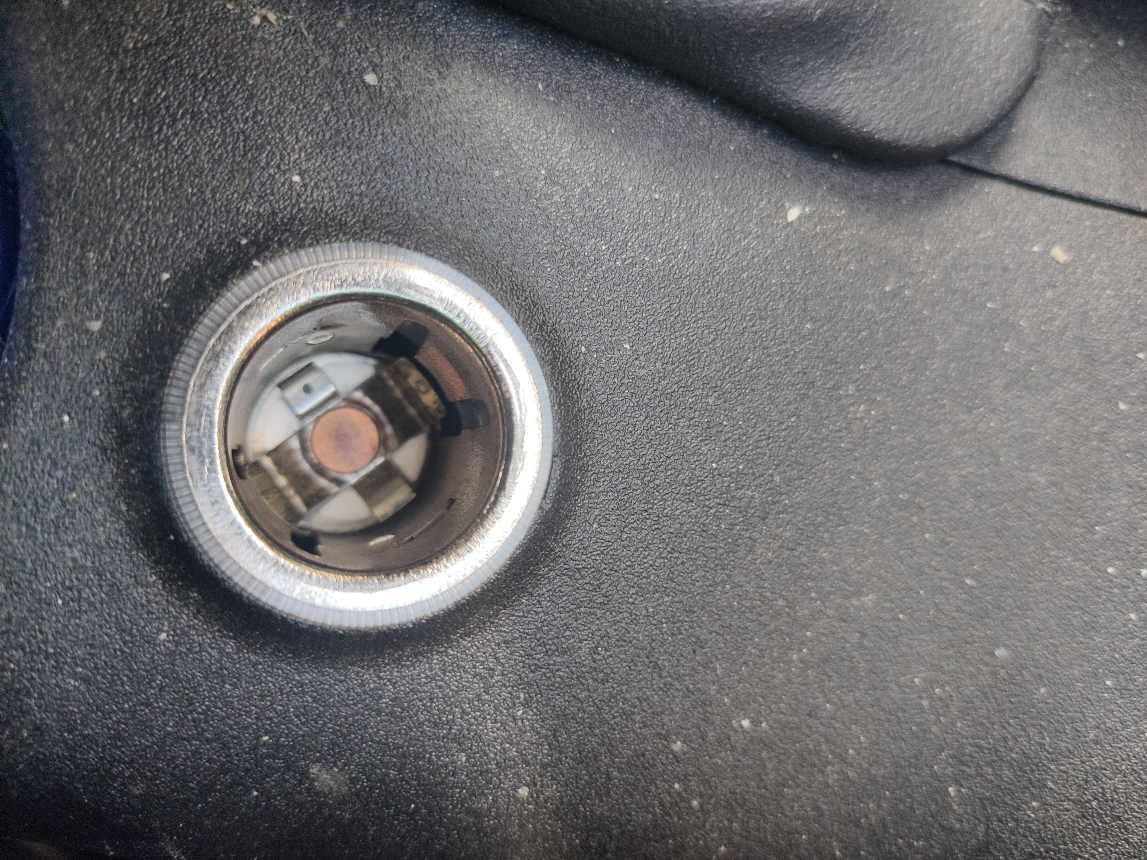

Buonasera a tutti.
Oggi ho provato a premere accendisigari nella sua sede ma questo scende ma non si incastra. Ho poi provato con un caricatore da cellulare ed esso non sembra entrare tutto infatti non si aggancia e si sfila da solo. Quale può essere il problema? Grazie a tutti.
L'accendisigari.. fai una foto mostrando l'interno dell'accendisigari giusto per capire..
Reactions: VURT
Non fa più tenuta la moletta interna, purtroppo mi sa che è da cambiare troppo gioco, un ultima prova che potresti fare con un cacciavite a taglio fare leva sulle mollette che vedi dentro l'accendisigari spostandole leggermente verso l'interno (il centro ma di poco) e fai la prova, quando i dispositivi si agganciano fermati, naturalmente stacca la batteria per evitare che incidentalmente con il cacciavite tocchi anche il polo centrale creando un corto..
