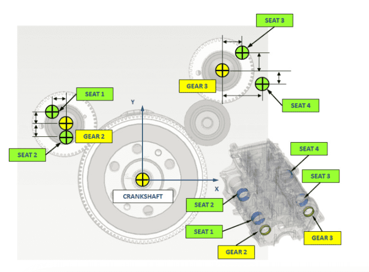

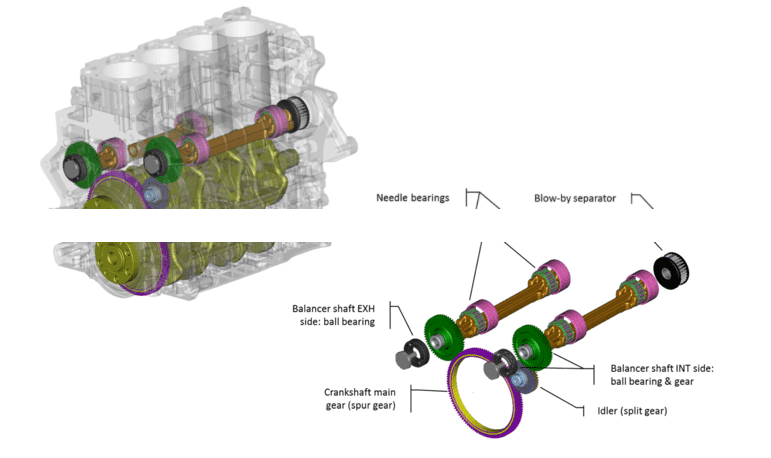

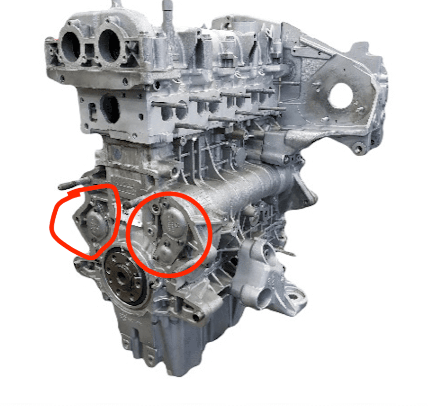

Salve,
Possiedo una giulia 2.2 160cv e ha iniziato a fare uno strano rumore... Dopo molte ricerche, sembra che il rumore provenga dall'albero di equilibratura del motore. Tendo a pensare che uno dei cuscinetti inizierà a cedere e vorrei sostituirli prima che si rompano. Sfortunatamente, il servizio ufficiale Alfa Romeo del mio paese ha rifiutato un'indagine approfondita, in quanto il suono è normale (so molto bene come suonava questa vettura qualche tempo fa. Soprattutto perché possiedo un'Alfa Romeo da oltre 10 anni, Non sono un principiante), quindi devo fare l'operazione altrove. Conosco un'officina che ripara solo Alfa Romeo, ma tendo a pensare che non abbiano ancora smontato un motore Giulia per un intervento del genere, per questo voglio documentarmi molto bene prima di sapere esattamente cosa chiedere loro e monitorarli.
Ho cercato quante più informazioni possibili su internet su questi alberi. Ho notato che uno di essi è azionato direttamente dalla ruota dell'albero motore, mentre l'altro è azionato da una ruota intermedia, il che sospetto sia problematico. Per accedervi è necessario smontare il cambio (cambio manuale) e da quanto ho visto sono dotati di coperchio di ispezione. Allego alcune immagini per capire meglio cosa intendo.
Ho alcune domande:
1. L'intervento si può fare con il motore montato sull'auto oppure è necessario smontarlo?
2. per avere accesso alle ruote che innestano tali alberi è sufficiente aprire il coperchio oppure bisogna aprire la coppa dell'olio, sfilare l'albero dalla parte anteriore del motore e togliere la ruota dentata attraverso la coppa dell'olio?
3. Qualcuno ha già eseguito un'operazione del genere? Come posso ottenere il codice delle parti correlate?
Grazie!

Va tirato giù il motore perché gli ingranaggi stanno nella parte posteriore verso la trasmissione e per lavorarci non c'è spazio. La coppa non va toccata in quanto c'è uno sportello tenuto fermo con 4 torx sul monoblocco.

Sono abbastanza sicuro che il suono provenga dall'ingranaggio folle che aziona l'albero dritto. Vedi immagine tecnica sopra.
