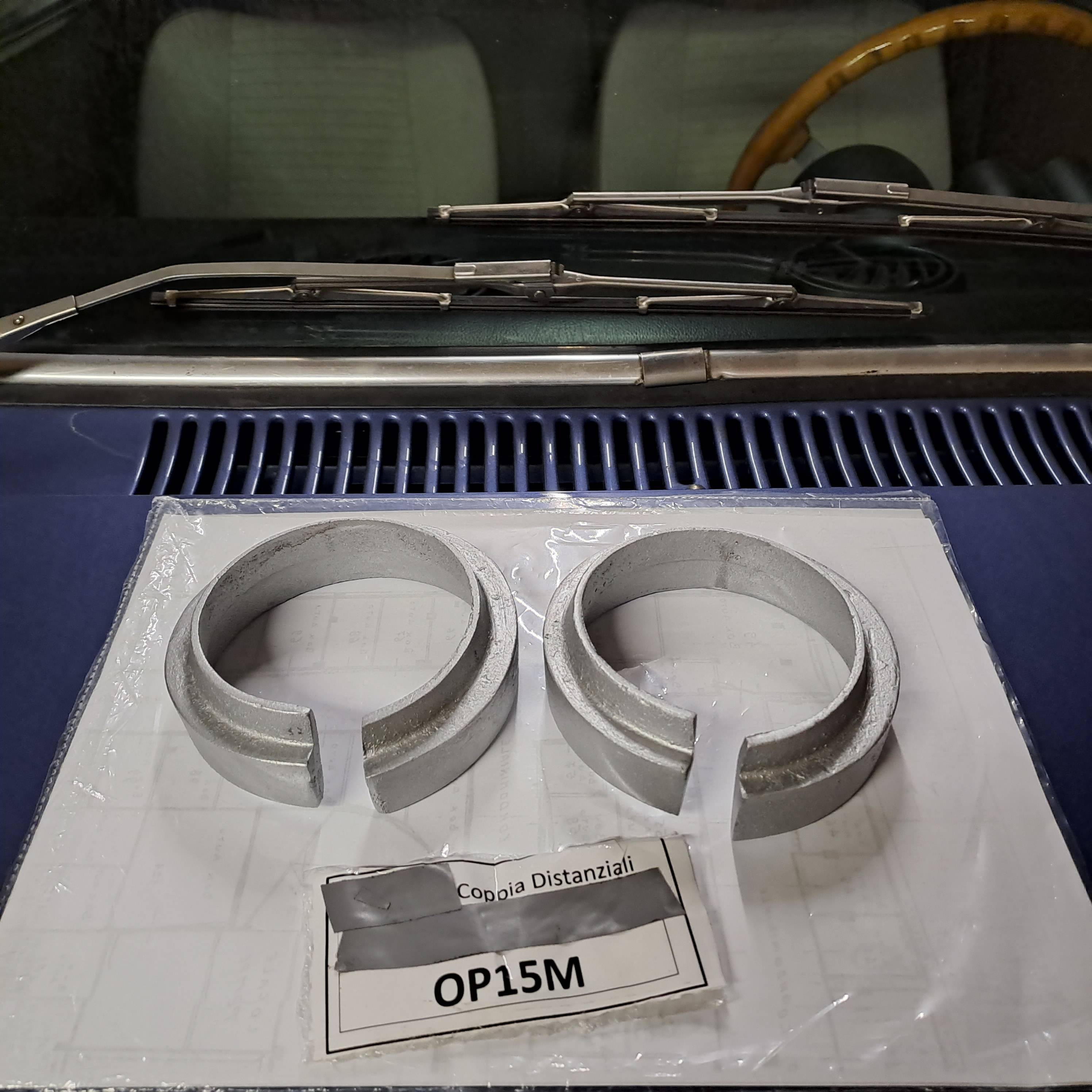

Ecco gli spessori che prossimamente farò montare sull'anteriore!
    576.3 KB · Visualizzazioni: 69
Reactions: Melo81
Quelli su ebay di cui ti avevo inviato il link?
