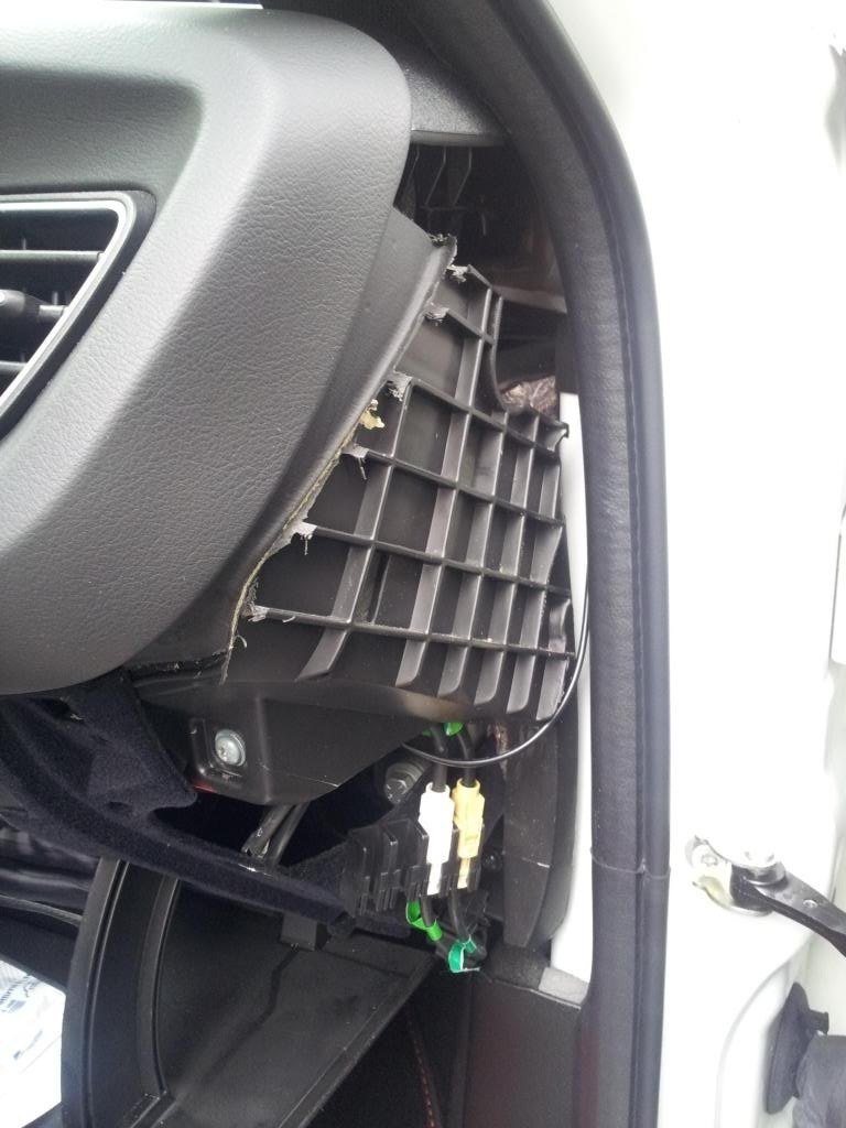

Sinceramente non ho capito bene dove sei intervenuto. Puoi mettere delle foto oppure ti spieghi meglio? Grazie!
Re: Problema vibrazione cruscotto AIUTATEMI
Apri la porta passeggero, vedrai il coperchio destro del cruscotto, rimuovilo togliendo prima le due viti torx nascoste dalla mostrina visibile aprendo il cassetto porta oggetti.
Li vedrai chiaramente i cavi da bloccare. Se non sono stato chiaro ti faro' delle foto
Inviato da BlackBerry 9900 con Tapatalk
Questo:
Oltre a ringraziarti mi devo scusare con te per non aver capito un lavoro che ho già fatto più di un anno fa..... purtroppo passati i 40 anni.....
Si sulla mia arrivano 3 cavi, sotto c'e' un anello passa cavi che li contiene.
Questi erano liberi di muoversi e stranamente non erano avvolti da nastro in stoffa.
