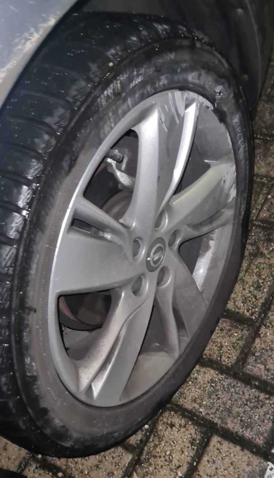

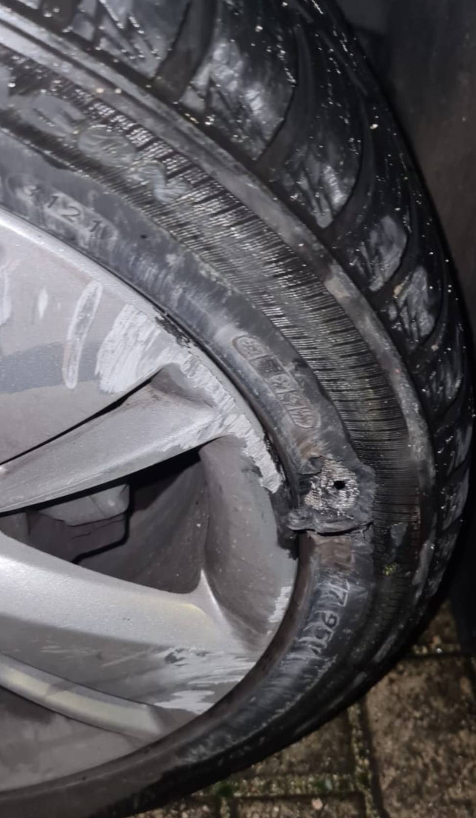

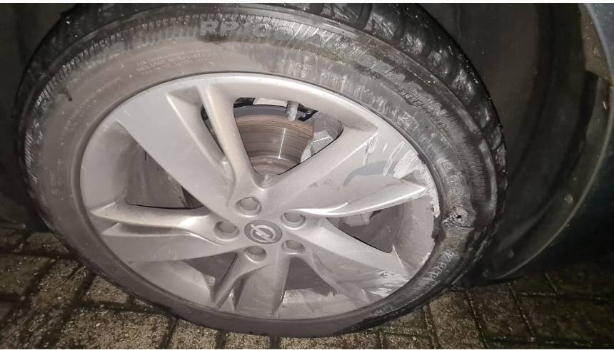

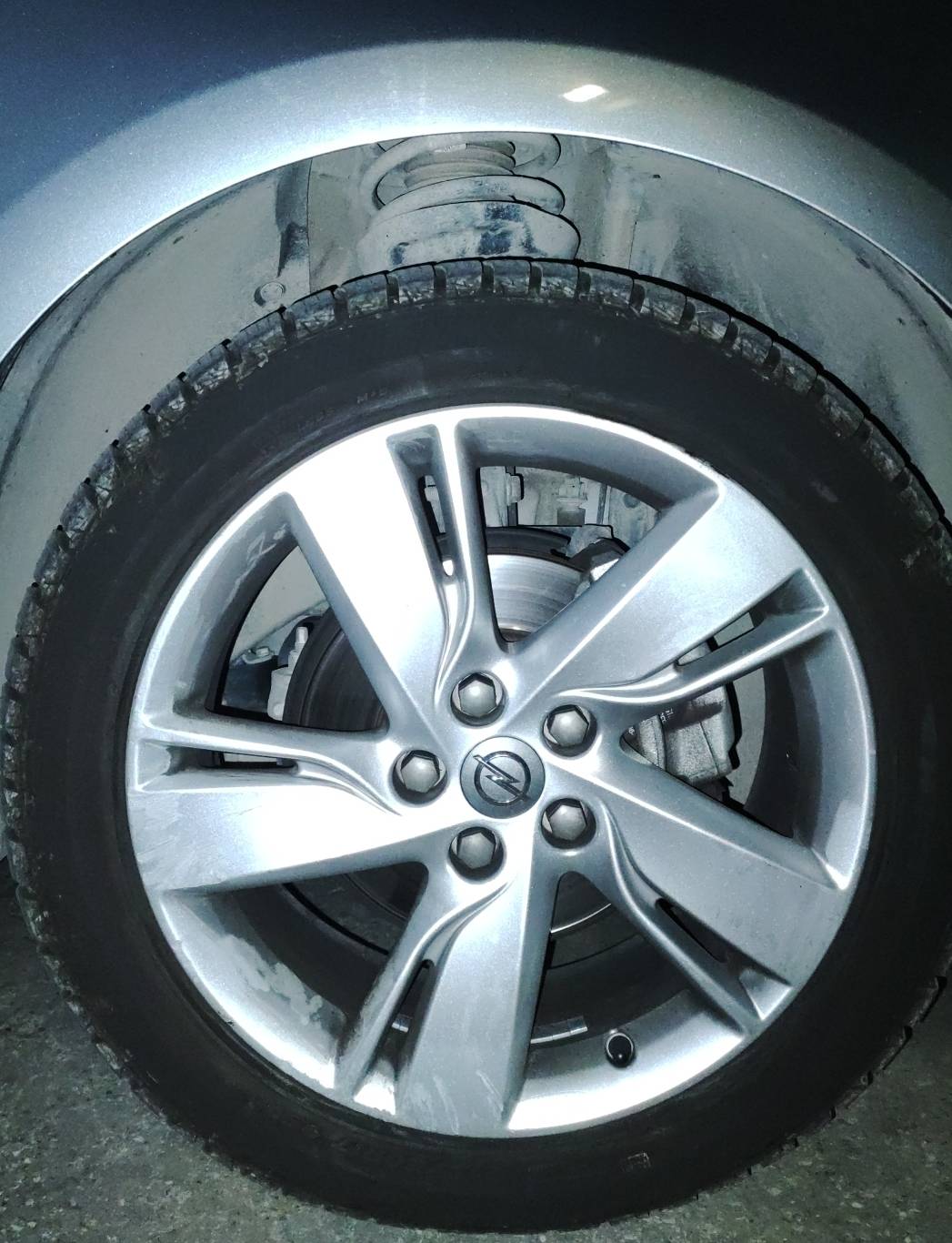

L'alluminio liquido é un prodotto che si usa per verniciare i collettori dei gruppi termici, é alluminio con una parte di solvente, lo vendono in barattolo e va agitato prima dell'uso, ha il vantaggio che lega con l'alluminio e fa da riempitivo ai difetti dei cerchi, non fa miracoli ma per piccoli difetti é valido..ci ho riverniciato anchr un carter frizione di una moto, a più mani facendolo asciugare ha riempito i solchi, posto le foto di un intervento che ho fatto su un astra dopo un impatto contro un marciapiede, prima e dopo il lavoro.
    127.8 KB · Visualizzazioni: 28
    122.8 KB · Visualizzazioni: 32
    54.2 KB · Visualizzazioni: 28
    150.5 KB · Visualizzazioni: 29

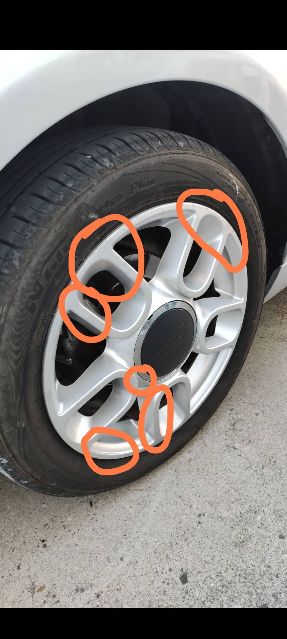

Ho trovato anche questo detailing che ho fatto sul cerchio di una 500, se vai di zoom nelle zone evidenziate vedi i ritocchi con l'alluminio ...
