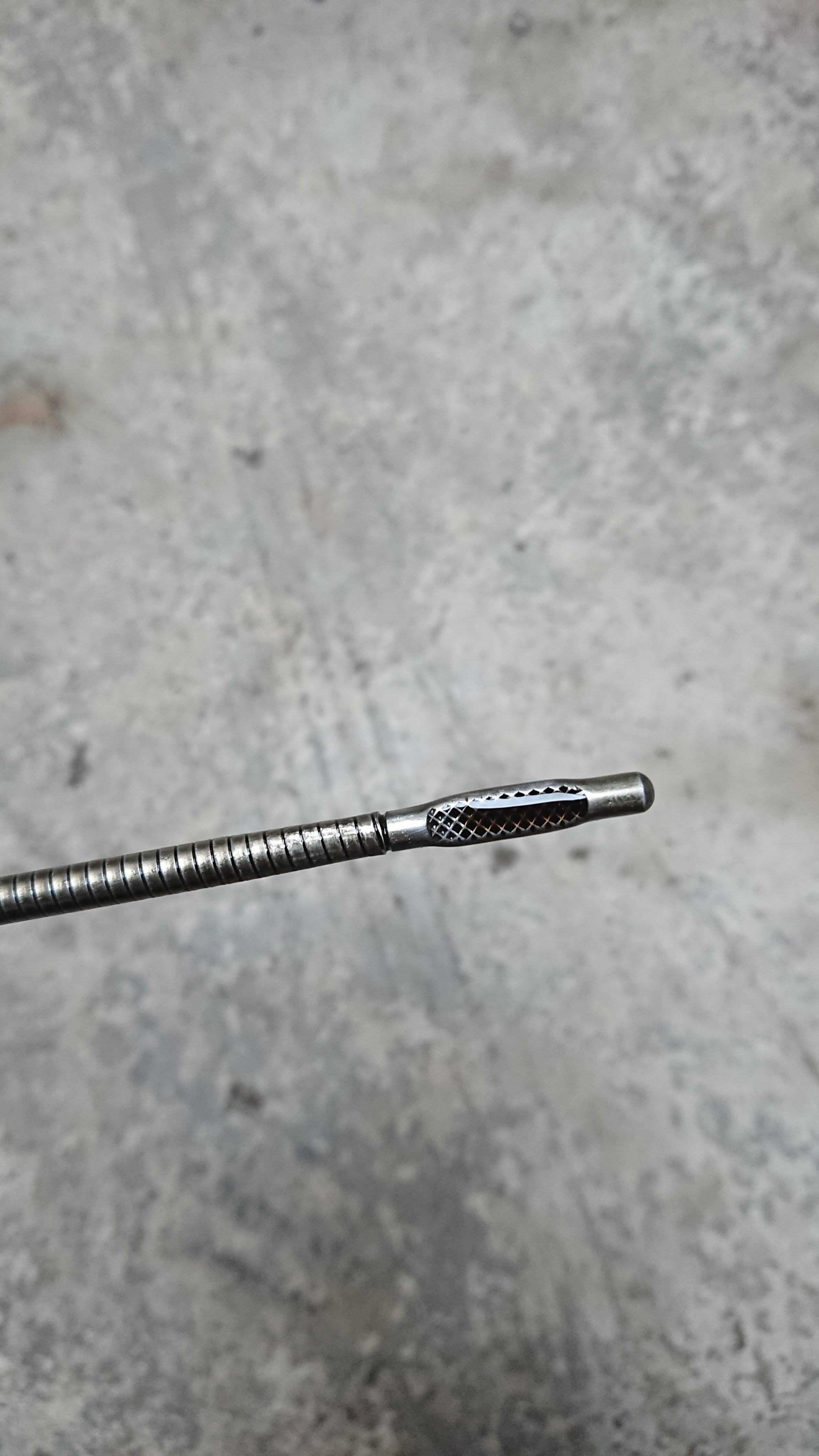

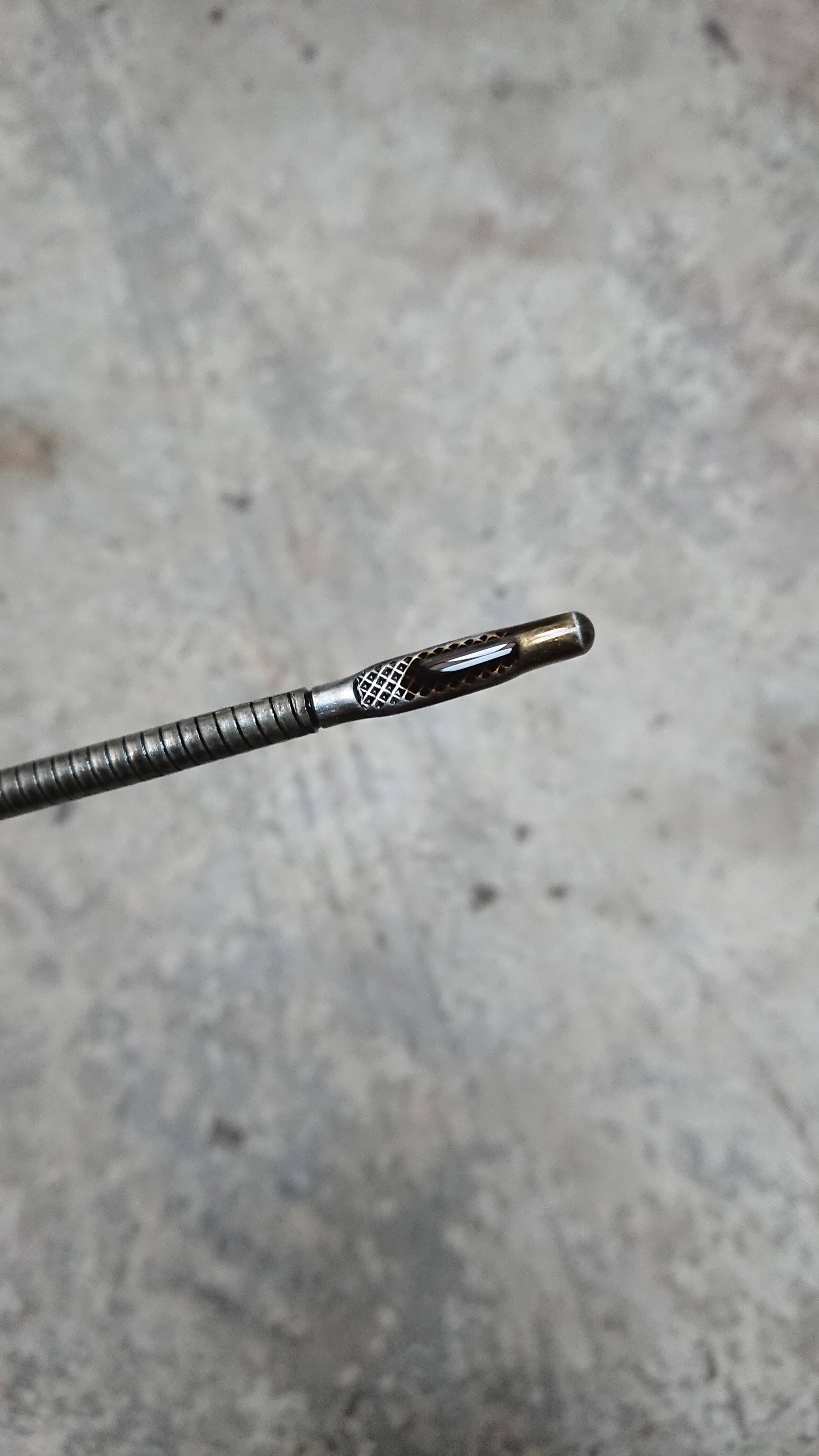

Io ho una Giulietta jtdm-2 150 cv, confermo che sul libretto e scritto 4,2 litri io metto 4,5 litri, in officina autorizzata Alfa romeo ho chiesto quanto mettono loro la risposta era 5 litri ne più ne meno. Visualizza allegato 258147Visualizza allegato 258148
Ho fatto due foto 📸 su due lati del asta perché non sono uguali, come misura.

4,5 litri se fai pochi km perché non devi aggiungere altro olio durante l'anno, 5 litri per stare tranquilli e non aggiungere nulla durante l'anno. Per fare la cosa giusta metti 4,5/4,7 litri non 4,2.

non capisco sta mania di misurare l'olio. L'olio va messo a specifica della Casa, esattamente al punto massimo sull'astina, misurato mezzora dopo aver spento il motore. Auto in piano e astina con la punta in basso. e in questa condizione non ha mai dato problemi a nessuno, se l'auto non va cercare il problema altrove, non è colpa dell'olio. Non ci sono chili, litri, niente.
