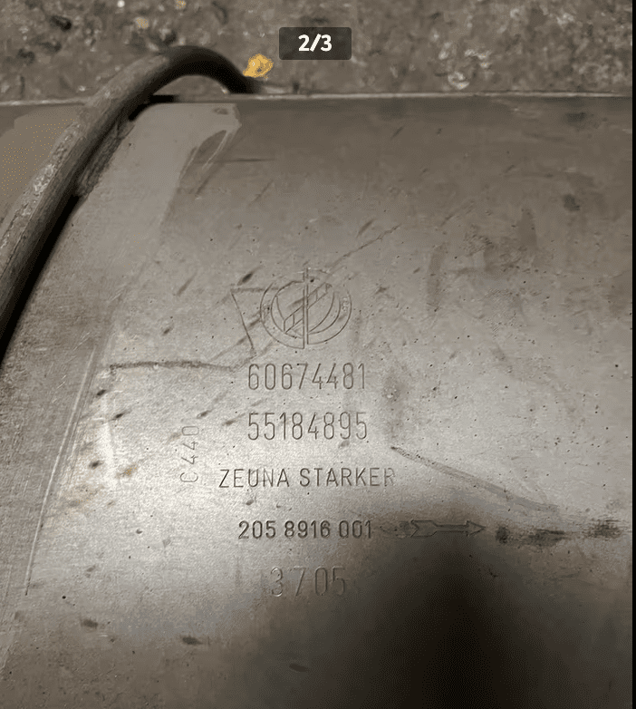

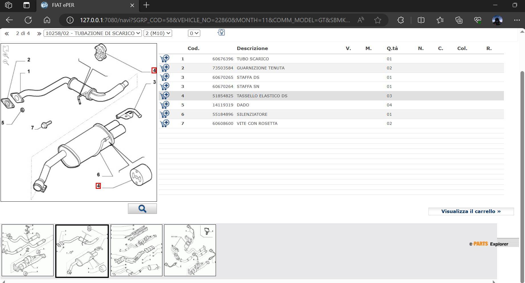

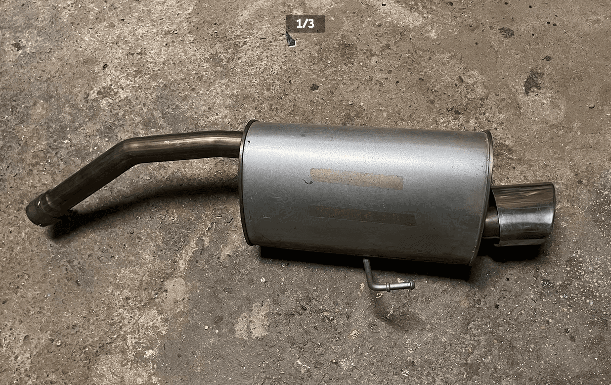

Sto trovando qualcosa di usato in ottimo stato (poi da vedere, ma dalle foto sembrerebbe). Alcuni però hanno il terminale unico, quindi non il doppio cromato. Uno in particolare ha il codice 55184895 (mentre come indicato da @Antonio156alfa dovrebbe essere il 55184896). A vostro parere monta lo stesso? Parere estetico rispetto all'integrità del modello (io preferirei il doppio chiaramente)?
Grazie!

Sembrerebbe identico, ma io monterei il doppio scarico (non credo sia doppio solo per l'estetica)
Reactions: kormrider
Montare monta lo stesso perché è la marmitta originale delle versioni normali 2.0 JTS, 1.8 TWIN SPARK e 1.9 jtd solo che si va a perdere una delle caratteristiche indistinguibii del V6. Io solo per il motore che c'è sotto al cofano aspetterei per poi rendere grazia e giustizia con un bel CSC.

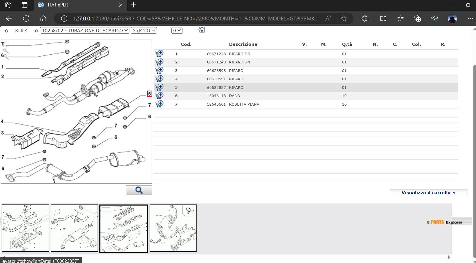

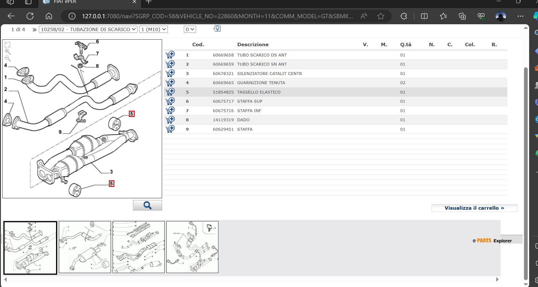

Ciao a tutti,
Ho da poco acquistato una GT 3.2 V6 24V con 137.000 km, il motore sembra tutto in ordine e tutta la distribuzione, pompa acqua, braccetti e avantreno sostituito. Da pochi giorni però è cambiato il suono dello scarico e guardando sotto ho visto che il silenziatore centrale si è forato. Posto le foto sia del centrale (che immagino non sia riparabile, ma da sostituire) e del terminale, anche questo non messo benissimo a livello di ruggine.
Qualcuno sa dove trovare solo le parti in questione (o almeno come trovare i codici)? Sono specifici per il 3.2 o condivisi con altri motorizzazioni? Tendenzialmente preferirei originali.
Grazie!
