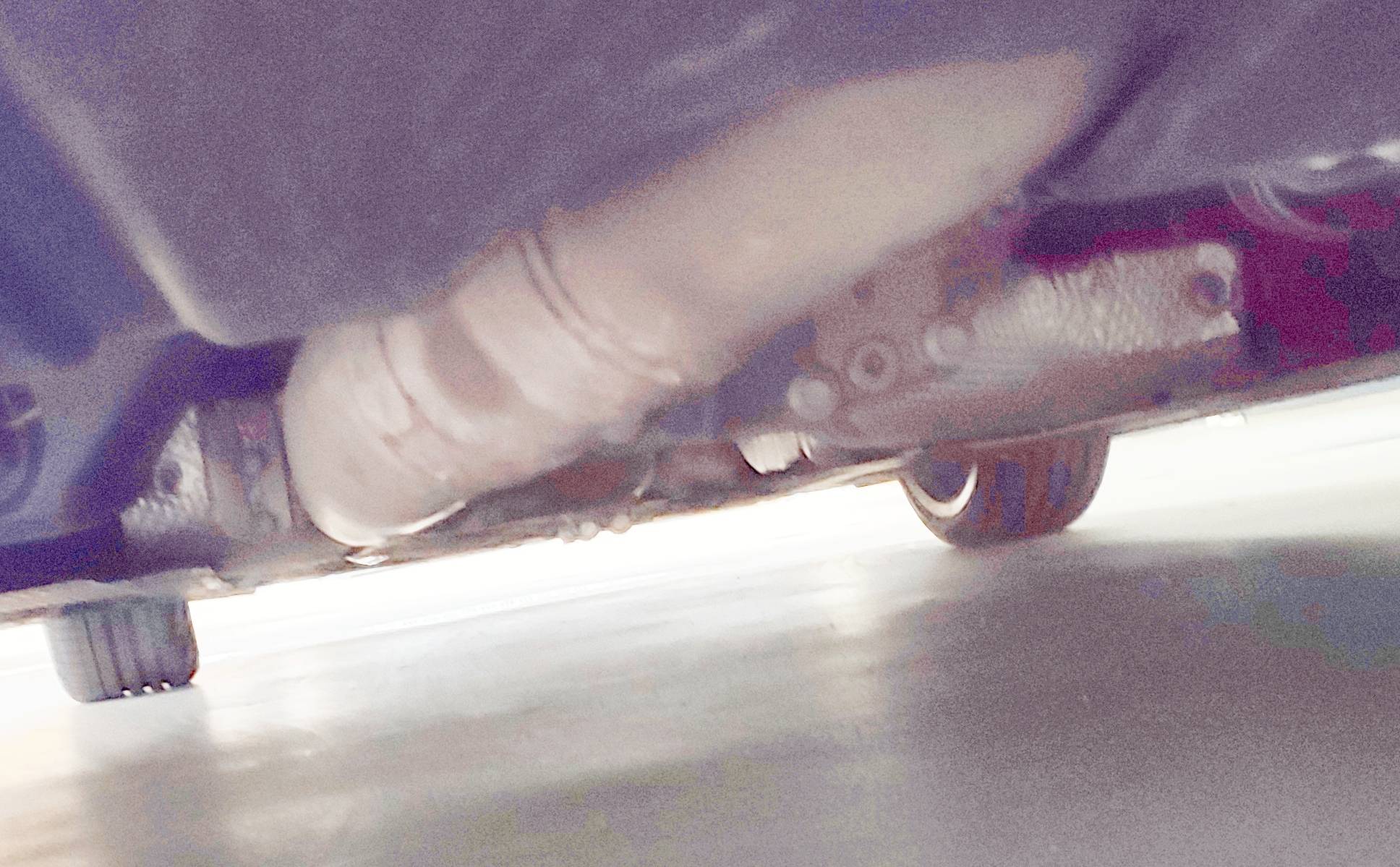

Mortacci dell’Alfa Romeo c’è l’ha allora 😒 però è strano perché è uscita di fabbrica nel 2018 (e immatricolata nel 2019). Anche se è produzione per l’estero quindi non so se magari per quello cambia qualcosa… Ma dov’è localizzato sto benedetto coso inutile?
A quanto leggo quindi inutile mettere lo scarico con le valvole perché il sound è già abbastanza “soffocato”. Vabbè da un lato risparmio soldi almeno… Anche perché non credo che lo toglierò, almeno finché non da problemi. Non mi va di girare pensando che in caso di incidente grave rischio una perizia che mi penalizzi.
Si..... Mi avrebbero già arrestato, togli il silenziatore che risparmi😂😂😂
O si tolgono tt i silenziatori o e meglio lasciare stare solo il finale se hai tappi più avanti è inutile la versione più stradale e dopo il kat tt dritto e finale sportivo.. la seconda soluzione molto più aperta e sicuramente fuori norma e togliere tt gpf kat ecc e mettere un kat 200 celle e tt dritto o finale così la turbina lavora molto meglio e scalda meno e aumenta sicuramente affidabilità ma in caso di incidente controlli ecc si è abbastanza a rischio
