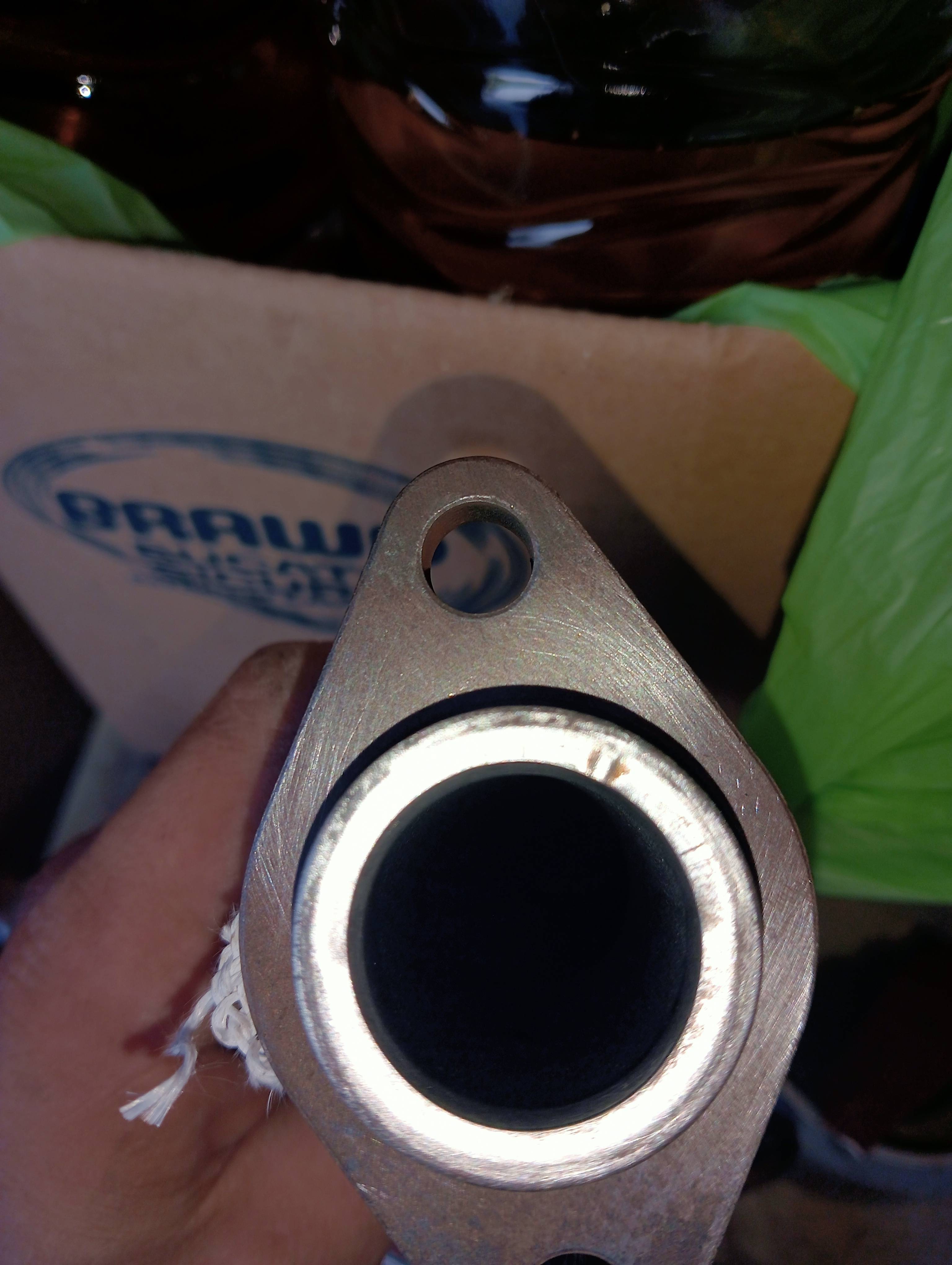

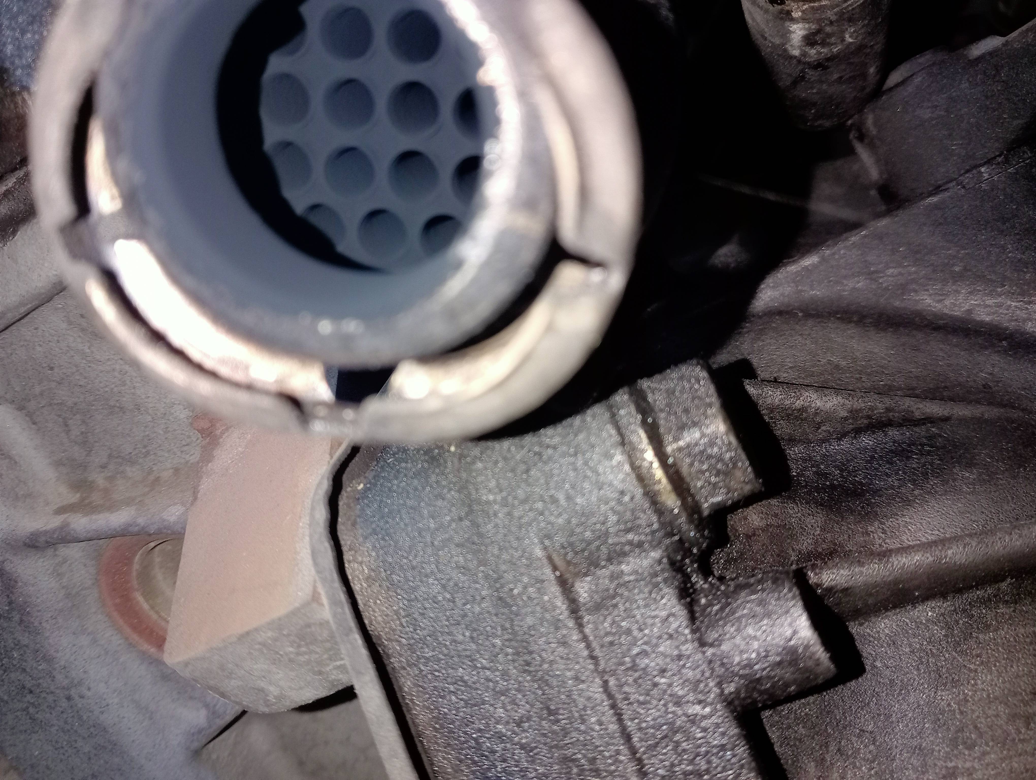

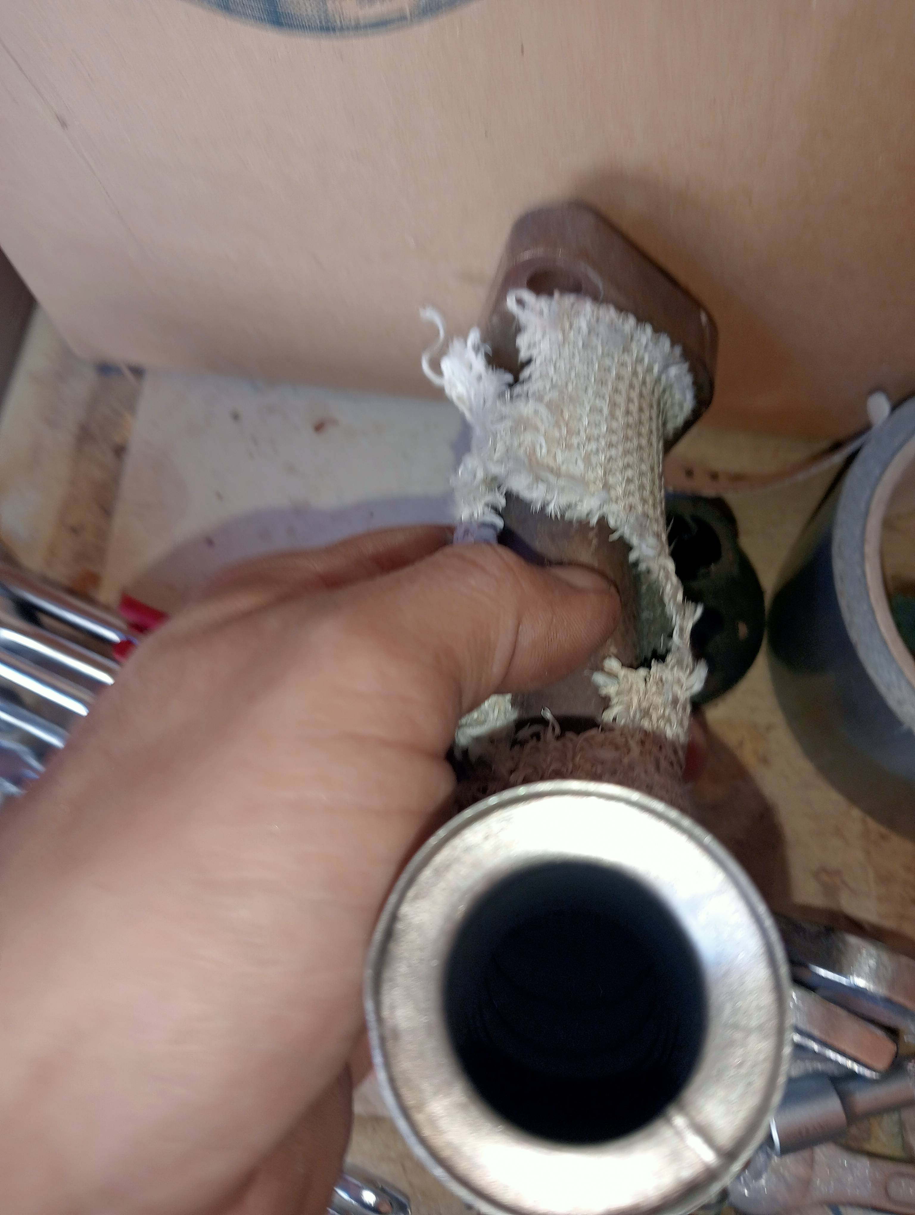

Ebbene: l'egr nuova era difettosa. Si bloccava il pistolotto che esce dal magnete, per andare ad aprire il condotto appunto sulla egr. Ho smontato tutti i condotti e lo scambiatore (inizialmente non lo volevo togliere ma poi ero lì e c'era pure una sudorazione di olio che ho risolto ma ho dovuto cambiare il manicottino che porta l'acqua allo scambiatore) ed erano a posto (allego file), quindi niente turbolenze dovuti a sfiati da guarnizioni etc..etc..Ho attaccato un manometro nella linea vuoto e la depressione stava costante a -0.9. Provo e la macchina nettamente la sento migliorata; ma non la sentivo a posto. Ho sostituito i condotti di pressione ed ho riprovato ma ero sicuro non centrassero (li ho recuperati da una 156 alluvionata nella mia citta) quindi poca spesa. Ho sostituito il sensore Map con uno bosch perché quello che avevo montato di marca hella( perché non lo trovavano originale...)evidentemente era tarato male e leggeva parametri tutti suoi, anche se la macchina non accendeva spie. Ora a parte il minimo appena appena instabile nel primo minuto di avviamento a freddo, che ha sempre avuto, è tornata una come una volta. La sfiga ha voluto che ora che tira come dovrebbe, si sente che la frizione inizia a slittare appena, specie nelle piccole manovre tende ad avere vibrazioni che si spandono per l'abitacolo ma quello me lo aspettavo. Ciò ha la bellezza di 235.000km ahaha. Tra l'altro non c'entra niente ma ho sostituito il cilindretto proprio la scorsa settimana e quello a 100.000 quando la feci per la prima volta, non lo cambiai. Comunque spero che sto fatto possa essere utile. Ripeto, io addosso c'ho della sfiga che ne ho da vendere, ma almeno se ricapita... Abbiamo tutti qualche info in più. Grazie delle risposte ragazzi

Ma perché non l'hai buttata nel bidone?? Sta porcheria serve solamente a impastare il collettore.
Reactions: romeo 156
Perché siccome le cose le faccio da solo, ho sempre fatto tutta la manutenzione e diverse volte ho tirato giù il collettore (ogni distribuzione praticamente). In più io la mappa ce l'ho da anni ma l'egr l'avevo tappata alla cagnaccio con lamierino e miracolosamente niente spia motore. L'ho fatto tardi per quello che ho sempre tirato giù il collettore. E ti dirò, io di problemi a parte sta volta non ne ho mai avuti. Per un utente normale sarebbe impensabile e allora vale la pena sotto tutti i punti di vista, elimina definitivamente l'egr
