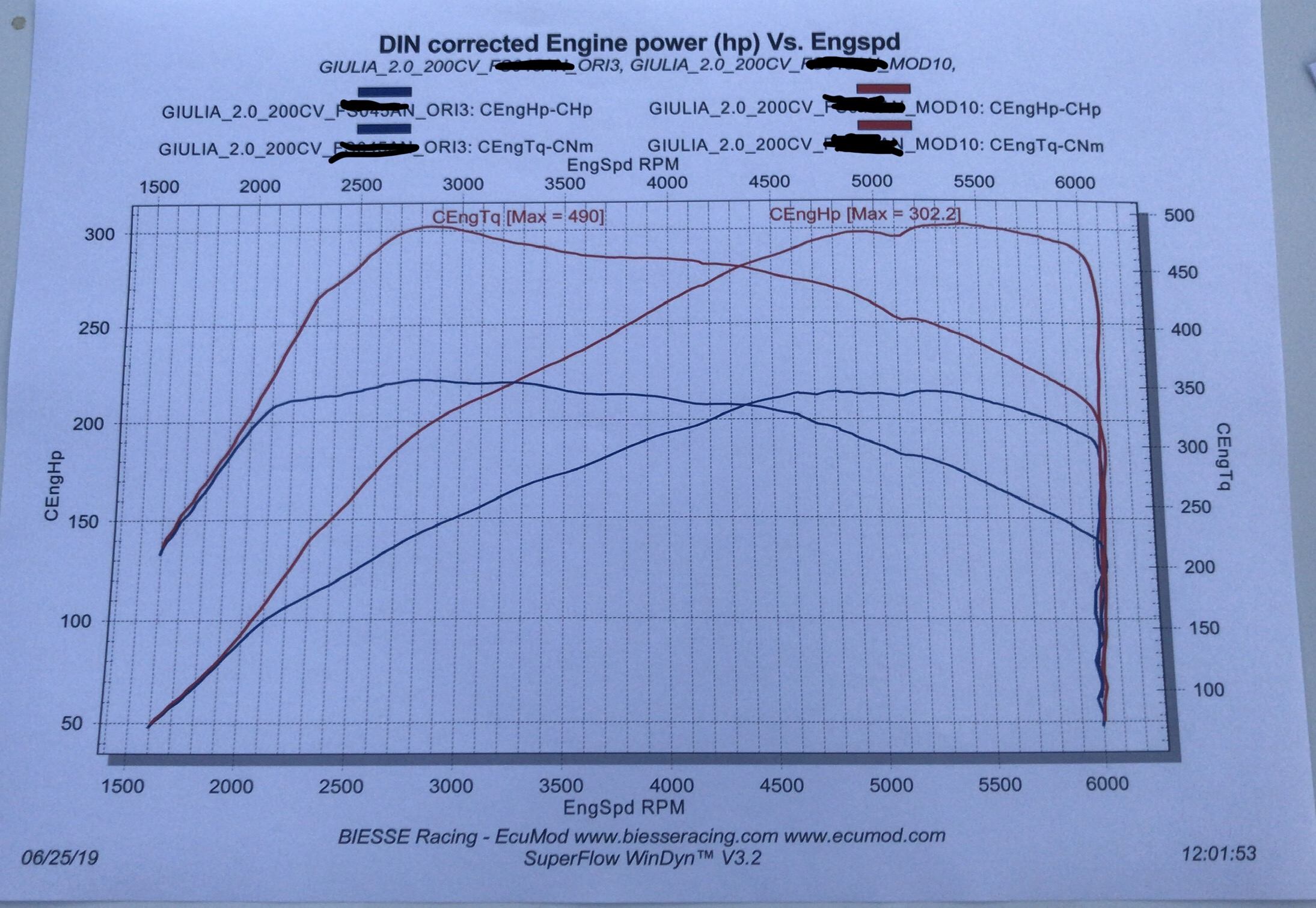

si certo rullato io sono stato da Biesse a Neive
Bene bene se vuoi posta la rullata che fa sempre bene imparare, anche per capire come li eroga...
E sei proprio sicuro di non confondere CV con nm?
    383.1 KB · Visualizzazioni: 157
Reactions: Papero86
Perdonami ma credo ci sia qualcosa di anomalo la curva si ci può stare, erogazione tipica del benzina turbo, ma i valori trattandosi di uno stage1 sono esagerati soprattutto nella coppia, anche ad un diesel 490nm sono difficilmente raggiungibili, se non dopo tanti accorgimenti meccanici, non solo.....ti dirò che se non intervieni sulla mappa cambio.....ho i miei dubbi. Con questo spero sia mia incapacità ma permettimi di avere dubbi.
