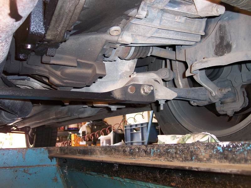

questo è il tappo di scarico (chiave esagonale da 14)

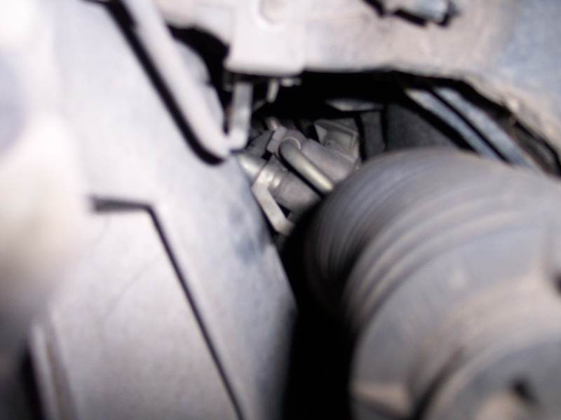

il tappo di carico è mimetizzato... in pratica vi dovete distruggere un braccio per trovarlo, ma c'è :lol2:

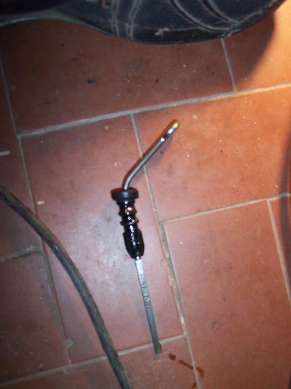

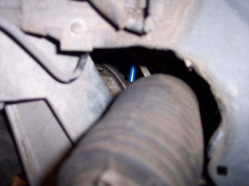

questa è l astina del livello

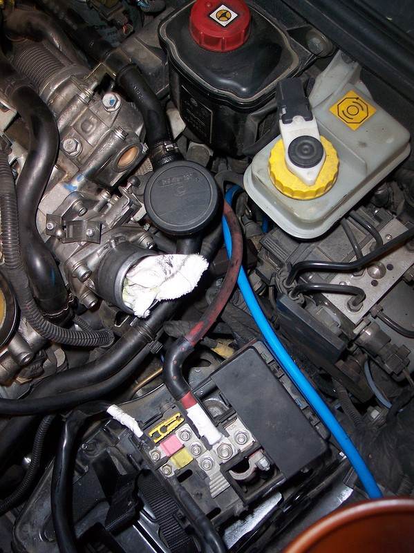

questo è dove dovete infilare il tubo per caricare l olio
io ho fatto passare il tubo da sopra, visto che da sotto è impossibile (se non avete una pompa)

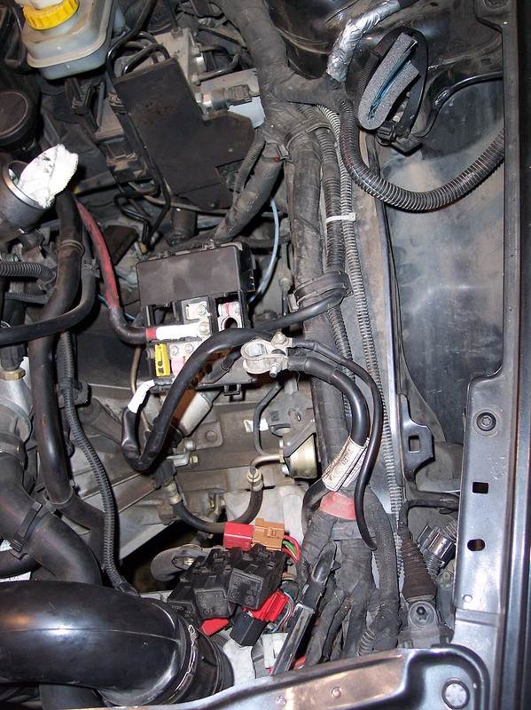

l olio da usare è il SAE 75w85, secondo il libretto U&M ne servono 3,2L... io ne ho trovati e messi quasi 2L. è davvero un casino arrivare all astina per mettere l olio... e cmq si trova sopra la scatola dello sterzo, guardando il semiasse sx. C'è, cercatelo... io l ho trovato anche se ho fatto questo casino qui
in pratica ho tolto ANCHE il supporto della batteria e non ho trovato nulla :aktion086:

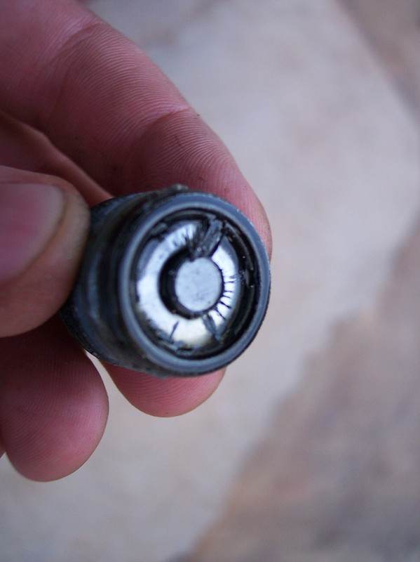

questo è quello che ho trovato vicino al tappo magnetico... un pò di mmonnezza :cool001:
