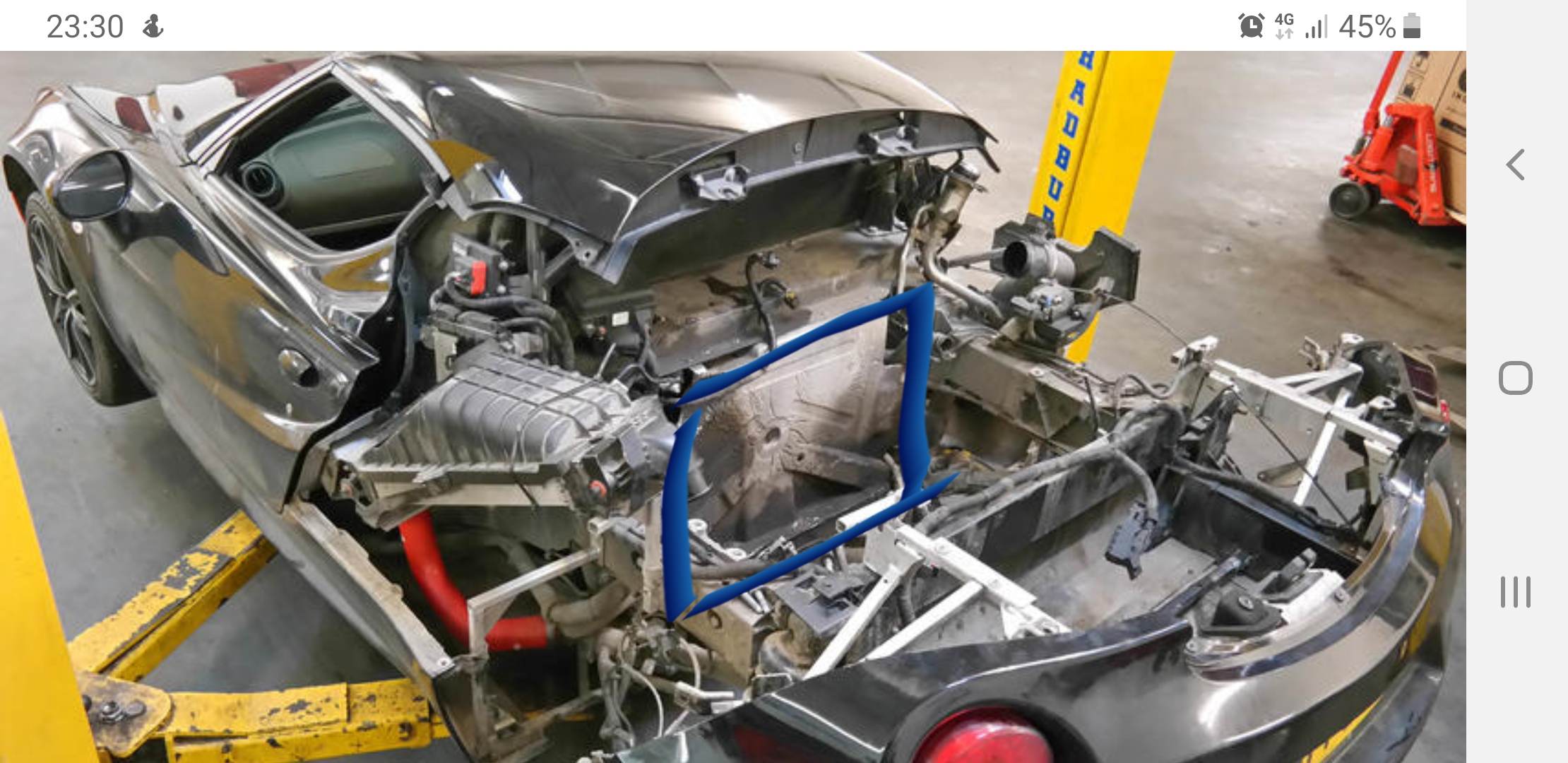

Dove c'è il catalizzatore c'è una bella protezione contro il calore , poi quel punto dove si genera più calore resta dietro i sedili , se non ho visto male li la vasca e' doppia , più tra il motore e la vascha ci hanno messo pure il serbatoio della benzina , perciò x me nemmeno il calore dovrebbe dare troppe noie , le buche di Roma potrebbero dare problemi quelle si .
    212.4 KB · Visualizzazioni: 548
