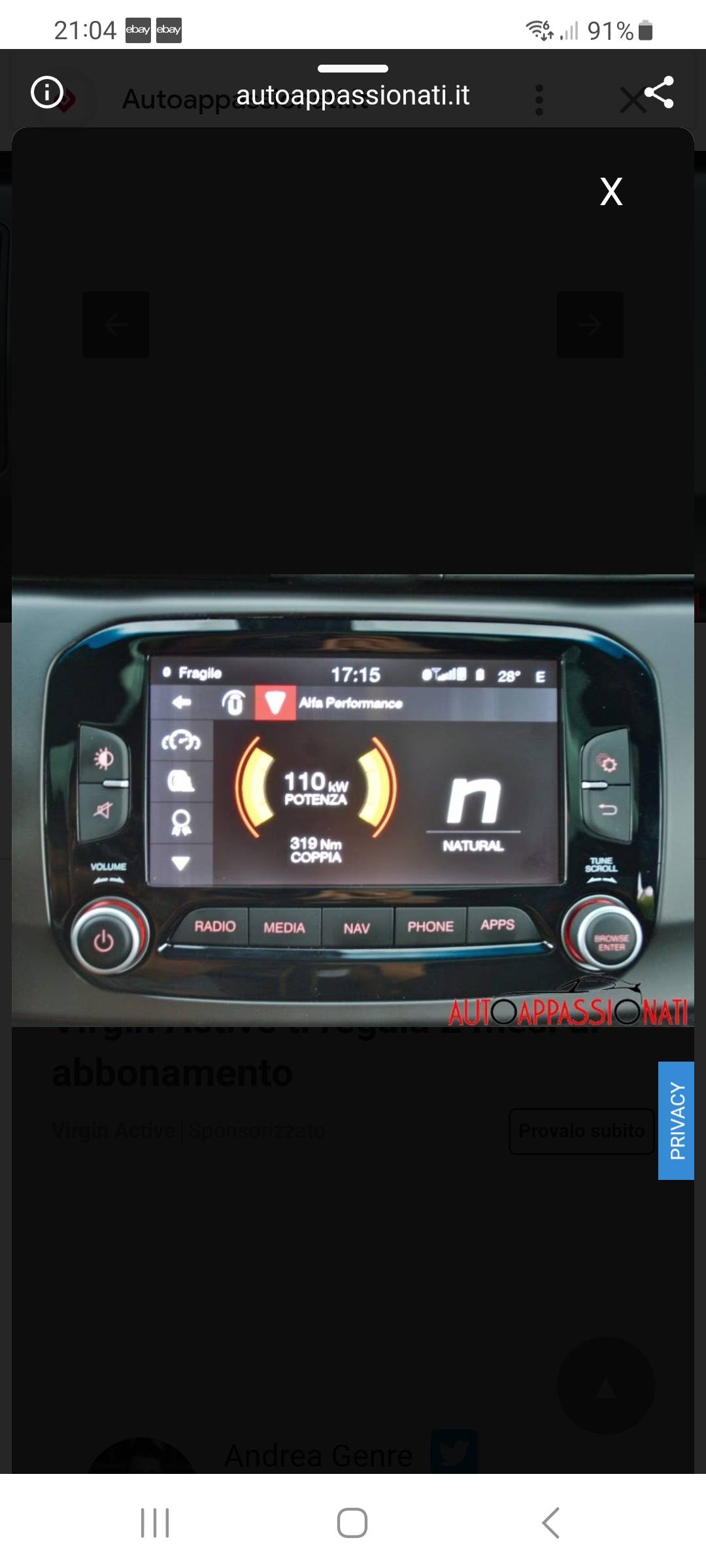

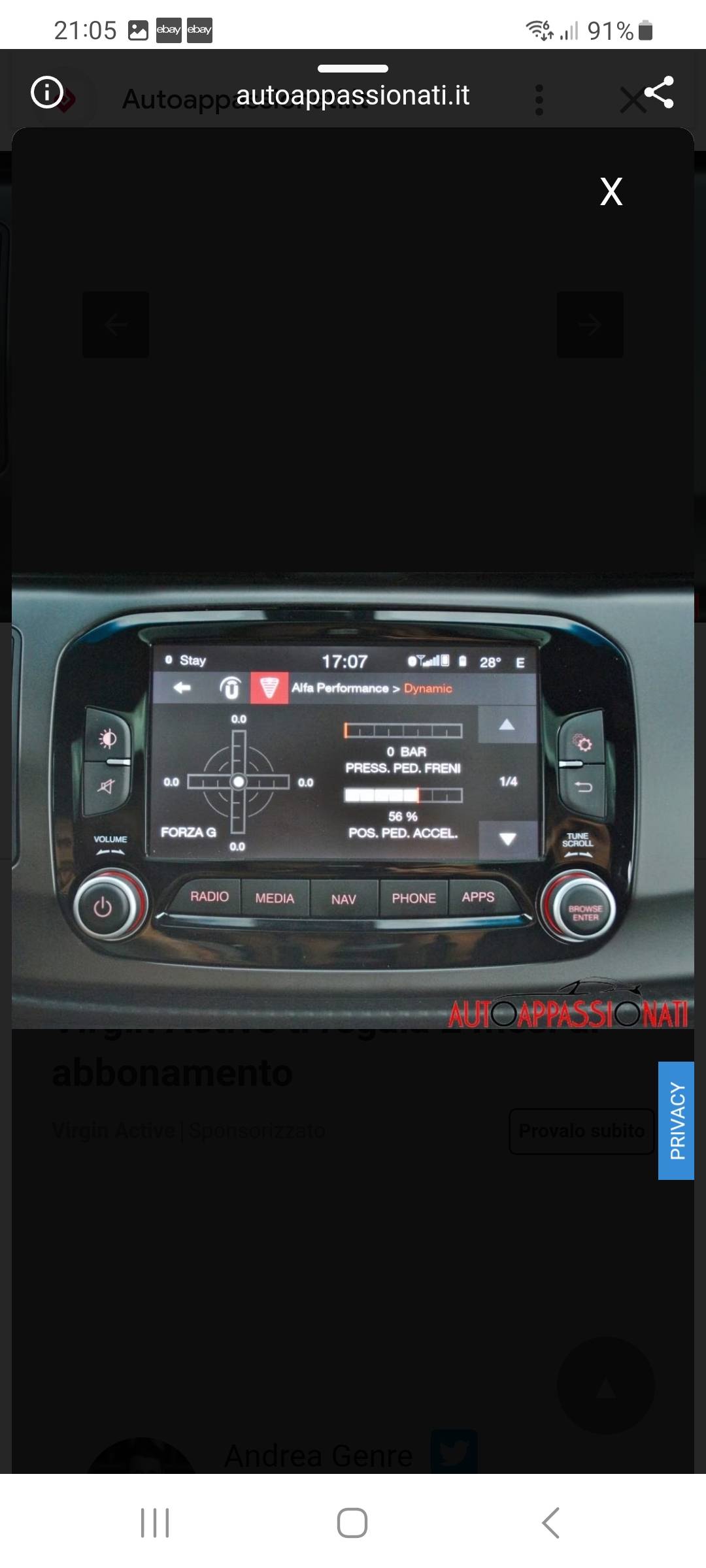

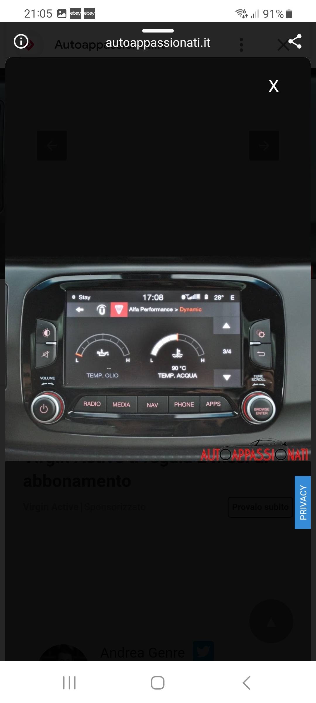

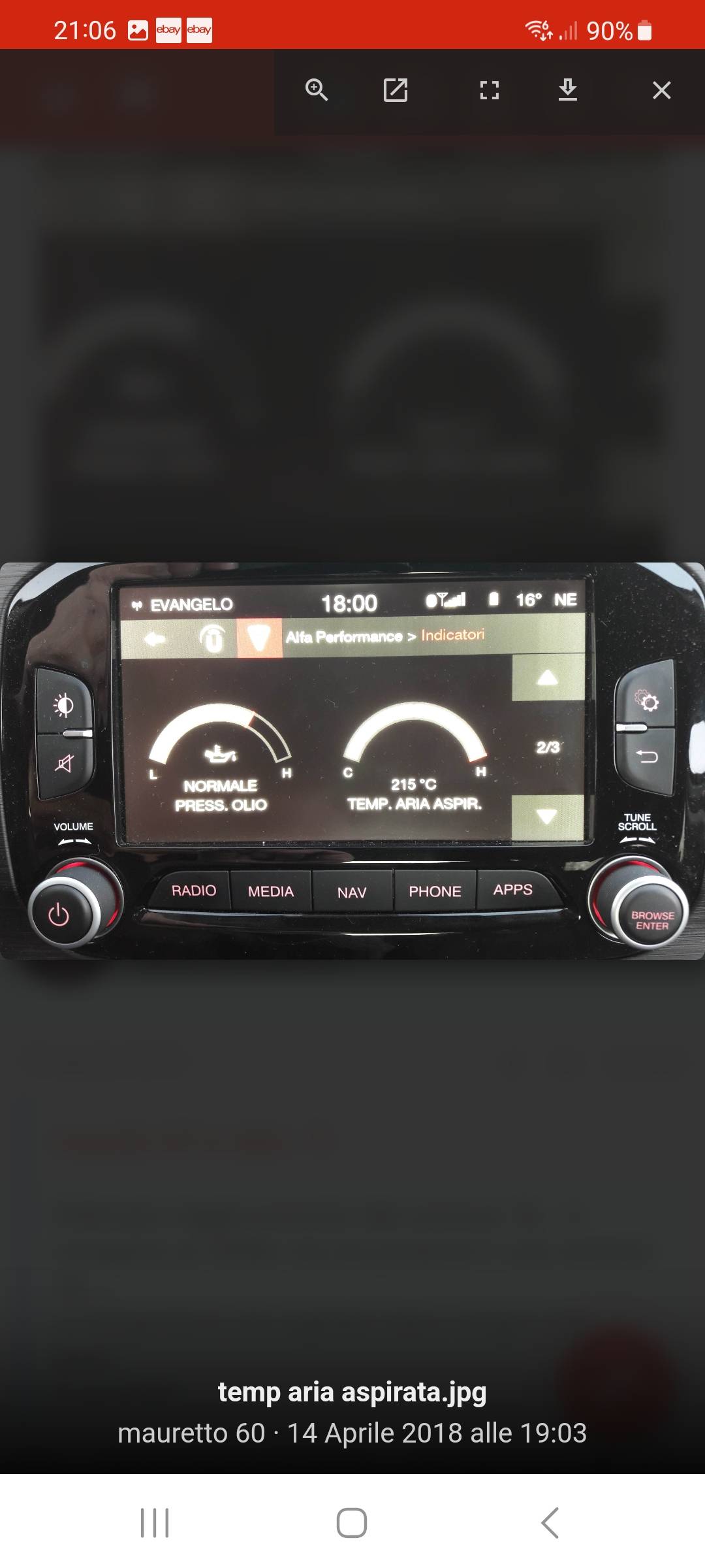

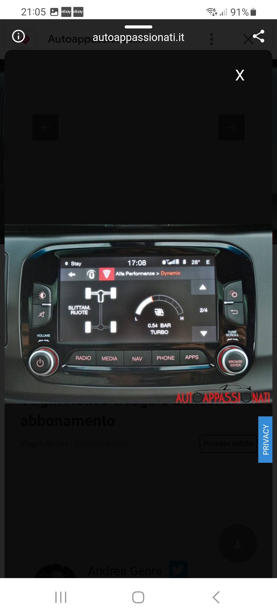

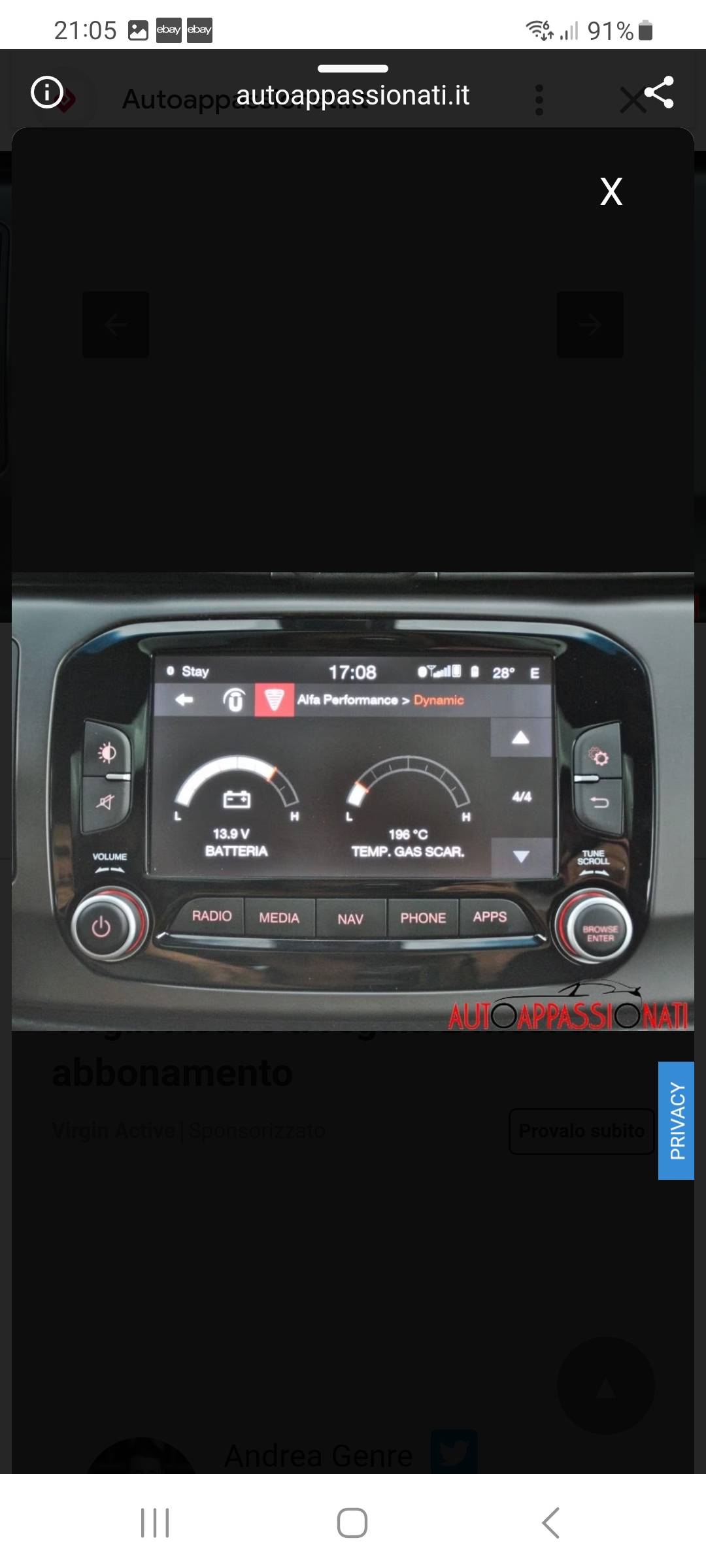

Puoi abilitare le schermate performance che offrono 7 pagine di dati vettura.
Non avrai i circuiti, i tempi sul giro e i Live ma queste schermate sono proprio belle e sul diesei utili per capire la rigenerazione.
