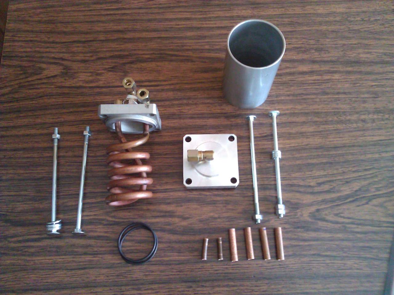

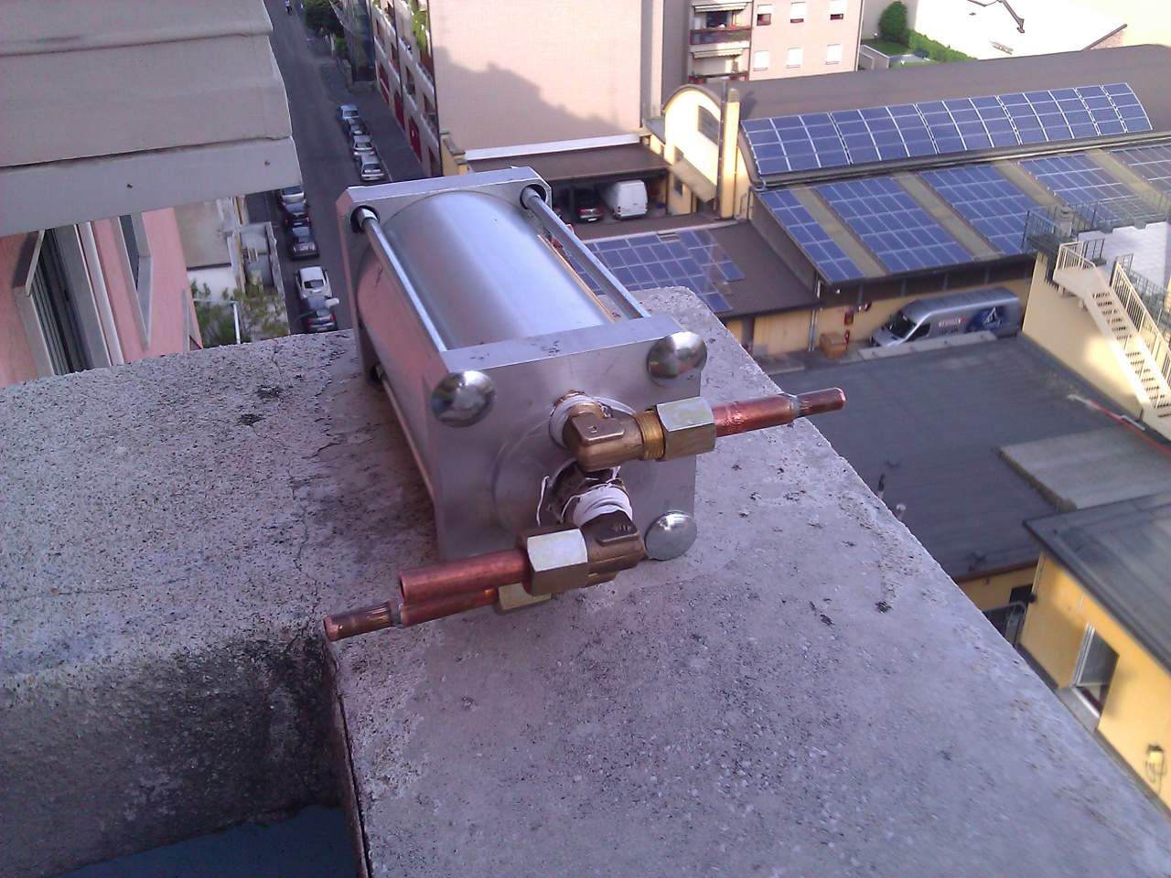

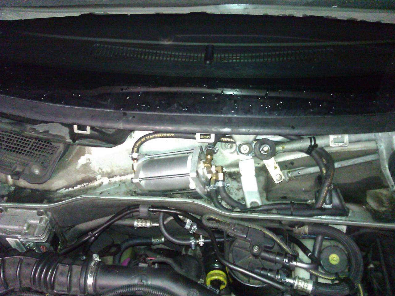

questo è lo scambiatore costruito da me con parti recuperate al lavoro, la serpentina l ho piegata io, nella serpentina passa il carburante e all esterno l acqua calda che torna dal motore, non quella del radiatore che si scalda dopo l apertura del termostato
è stato posizionato sotto il parabrezza nella zona generalmente coperta dalla plastica Astra 1.7 dti 2003
