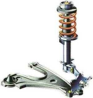

Si vede che non tutte le ciambelle escono col buco. Sulla mia avevo cambiato le gomme di primo equipaggiamento dopo 60 000km consumate pari pari su tutta la facciata e non di certo con una guida da nonno. Badate che Giulietta940 monta sospensioni MacPherson all'anteriore:
niente a che vedere con Giulia, 159, 156, GT e 147 di cui la maggioranza si lamenta appunto del consumo interno.

Secondo me il tuo gommista parla letteralmente a vanvera, perché sulla Giulietta, dotata di un normalissimo anteriore MacPerson, che fa bene il suo dovere, ma non è niente di sofisticato e raffinato come su Giulia e 159 (e nel loro piccolo anche 156 e 147/GT), non ci sono affatto questi angoli di campanatura tali da generare un consumo così marcato all'interno delle gomme.
Su Giulietta le gomme si consumano pari su tutta la sua produzione, la tua ha indubbiamente problemi seri di convergenza dovuti a mal nascita o semplicemente a buche e crepe prese quotidianamente e di continuo senza che ti accorgi o ci fai caso, dato che è la normalità nel nostro paese che risulta tra quelli avanzati ma invece a veder dalla rete stradale (e non solo) è pari al terzo mondo.
