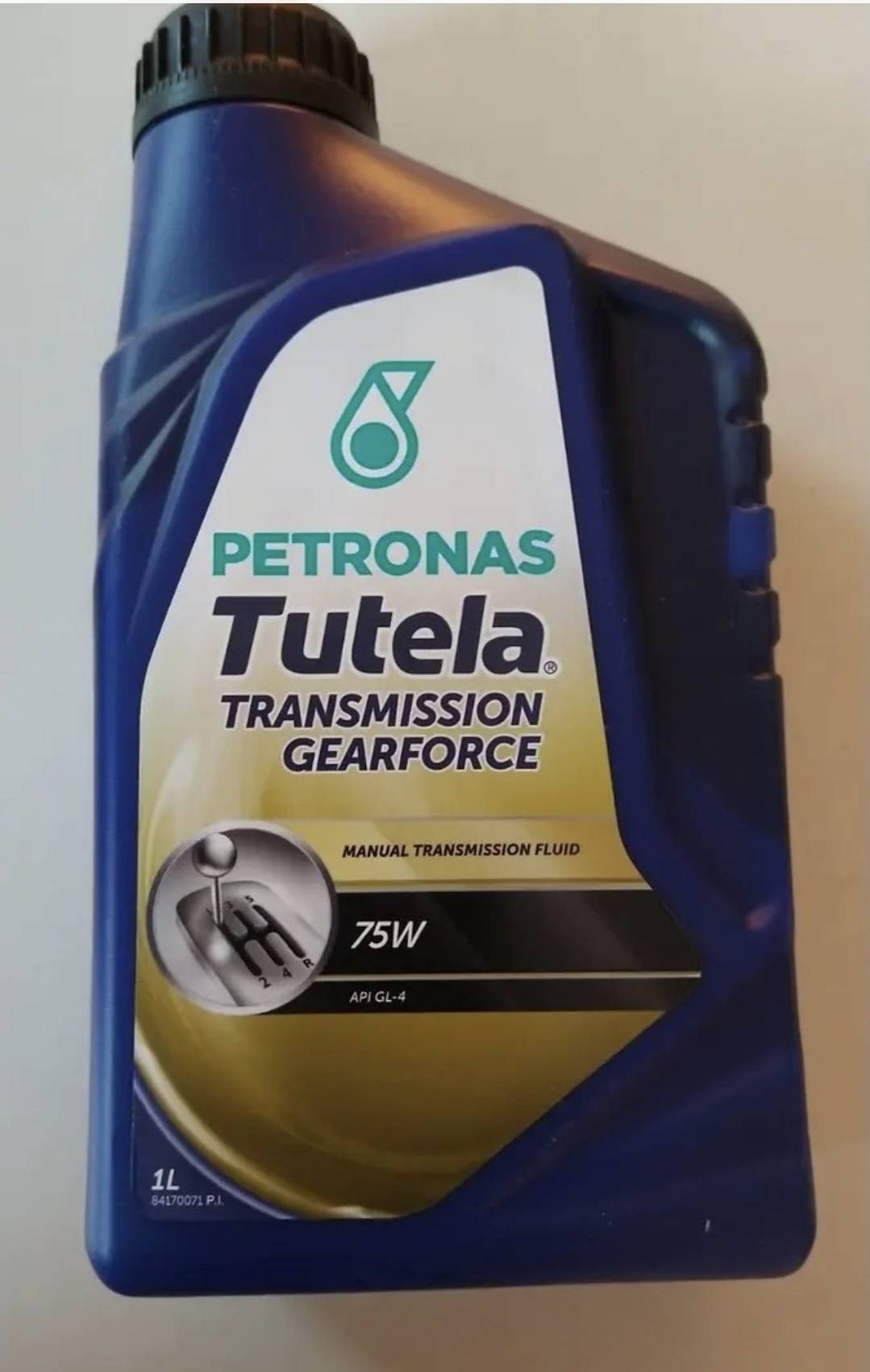

Buongiorno, vorrei dire la mia visto che sto studiando tra manuali vari, ricerche in rete e quantaltro, prima di intervenire sulla mia auto usata.
Parliamo di Giulietta 1600 diesel con cambio automatico TCT doppia frizione:
1) Scatola del cambio/differenziale litri 2,0 - kg 1,7 TUTELA TRASMISSION GEARFORCE originale
procedura uguale a tutte le altre giuliette con cambio manuale.
2) Lubrificante per attuatore elettroidraulico TUTELA CS SPEED originale
Secondo il LUM il lubrificante attuatore segue la vita della macchina, ma va periodicamente ogni tagliando controllato, la sua vaschetta è molto facilmente accessibile e togliendo il coperchio a scatto insonorizzante superiore del motore ancora di più, eventualmente dopo tanto uso si può rabboccare con modica quantà. Una opzione che sto valutando fai da te e che aspirando a motore freddo e fermo, con una siringa a poco a poco il lubrificante dalla vaschetta senza arrivare al minimo per non far entrare aria, e poi rinnovarlo con olio fresco fino al livello originale, ripetere al limite dopo qualche tempo e così visto che il livello durante l'uso sale scende così facendo il vecchio si rinnova, MA SOLO ESCLUSIVAMENTE USARE TUTELA CS SPEED.

Screenshot_20230703_192812_Gallery.jpg io la prossima settimana in occasione del tagliando alla mia giulietta 1.6 jtdm2 105cv, esattamente a 110mila km., lo sto facendo cambiare! ci vanno quasi 2 litri! già ordinato
