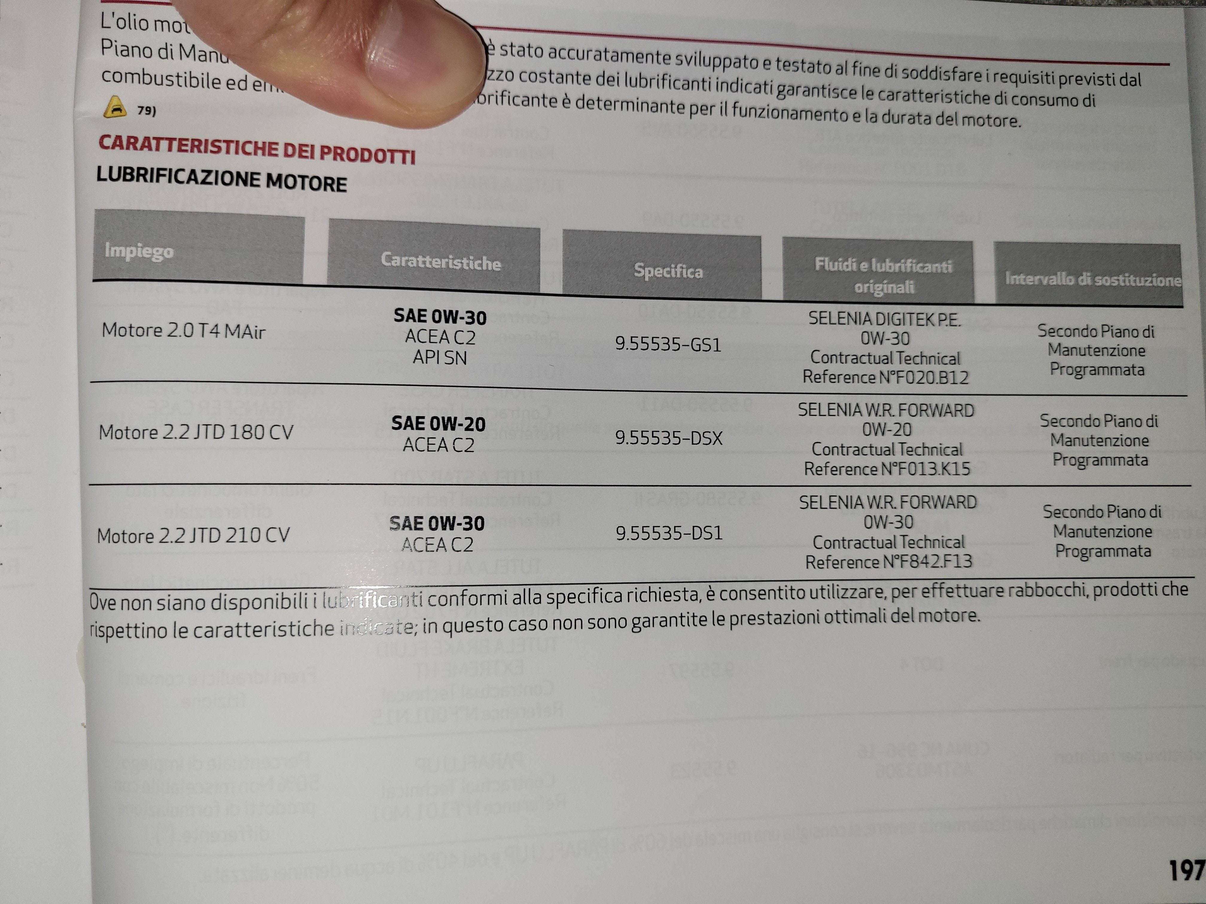

Prezzo alto ma in linea con le ufficiali alfa dove però si può tranquillamente strappare uno sconto di almeno il 25% sui ricambi e applicazione della manodopera fiat. In alternativa ai fini di garanzia ed eventuali estensioni puoi fare in altra officina del gruppo: le officine fiat/jeep sono tranquillamente in grado di effettuare tagliando diagnostica e registrare il tagliando. Infine L’ olio e’ corretto come 0w20

Si le versioni ad-blue portano 0w

No no l'olio della 2.2 è lo 0W20. È corretto.

Le Stelvio e Giulia sono tutte 2.2 ma c'è chi mette 0w20 e altre 0w30.
Pure io sapevo che per il 210 CV mettevano lo 0w30
