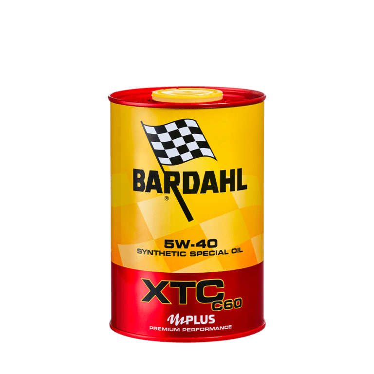

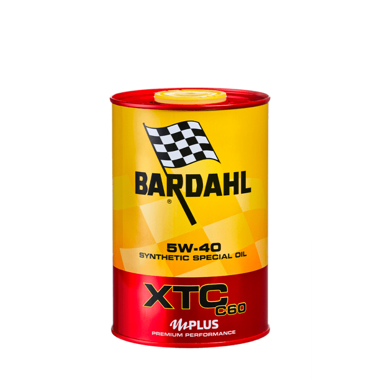

Assolutamente no! Ed evita anche il 10W40 selenia consigliato perché è una porcheria. Se vuoi far star bene il Twin Spark l'olio giusto è questo:

Al massimo potresti provare lo 0W40 sempre della stessa linea bardahl. Lo 0W30 A5/B5 è assolutamente fuori specifica. Fino a oggi con quale olio sono stati fatti i tagliandi??
