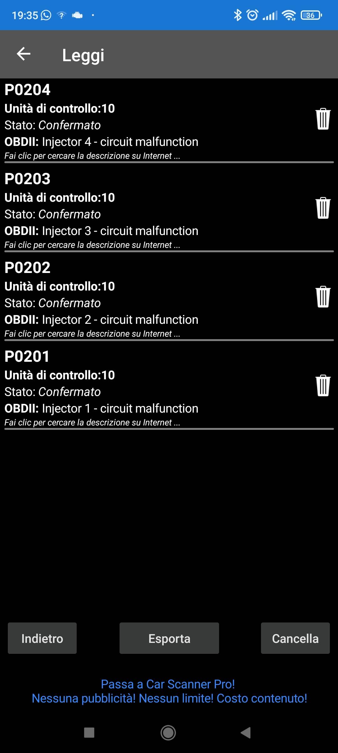

Allora attualmente la spia motore è spenta, non capisco il perchè, la macchina va a 3 cilindri chiaramente, forse il meccanico l'ha disattivata definitivamente? Si può fare?
Cmq ho collegato OBD e gli unici errori che ci sono in memoria sono quelli dei 4 iniettori, perchè il mecca ha fatto la prova di staccare lo spinotto a ognuno per vedere quale cilindro era che non funzionava.

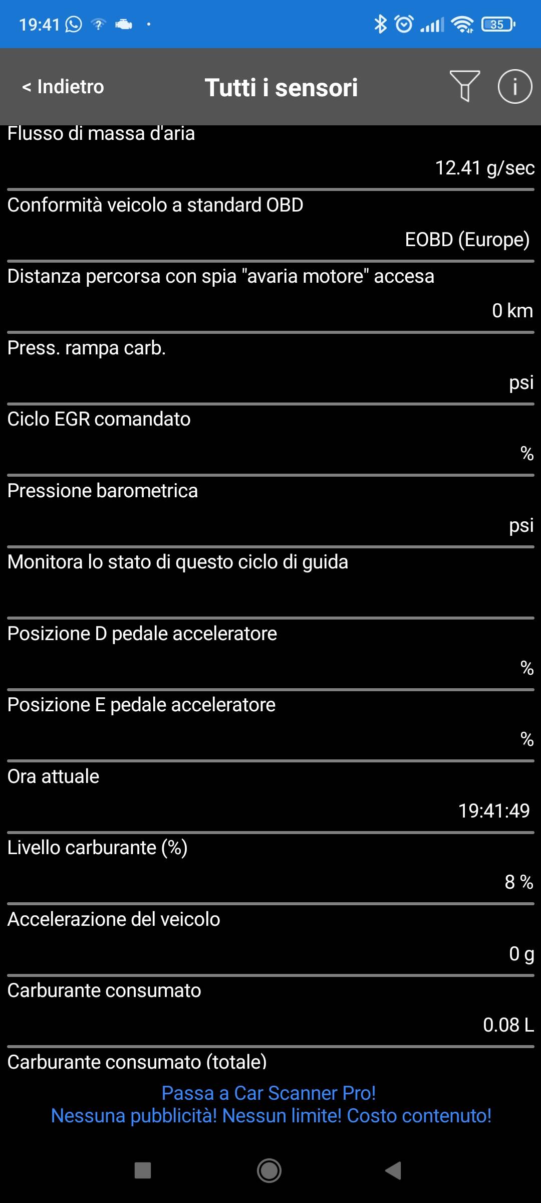

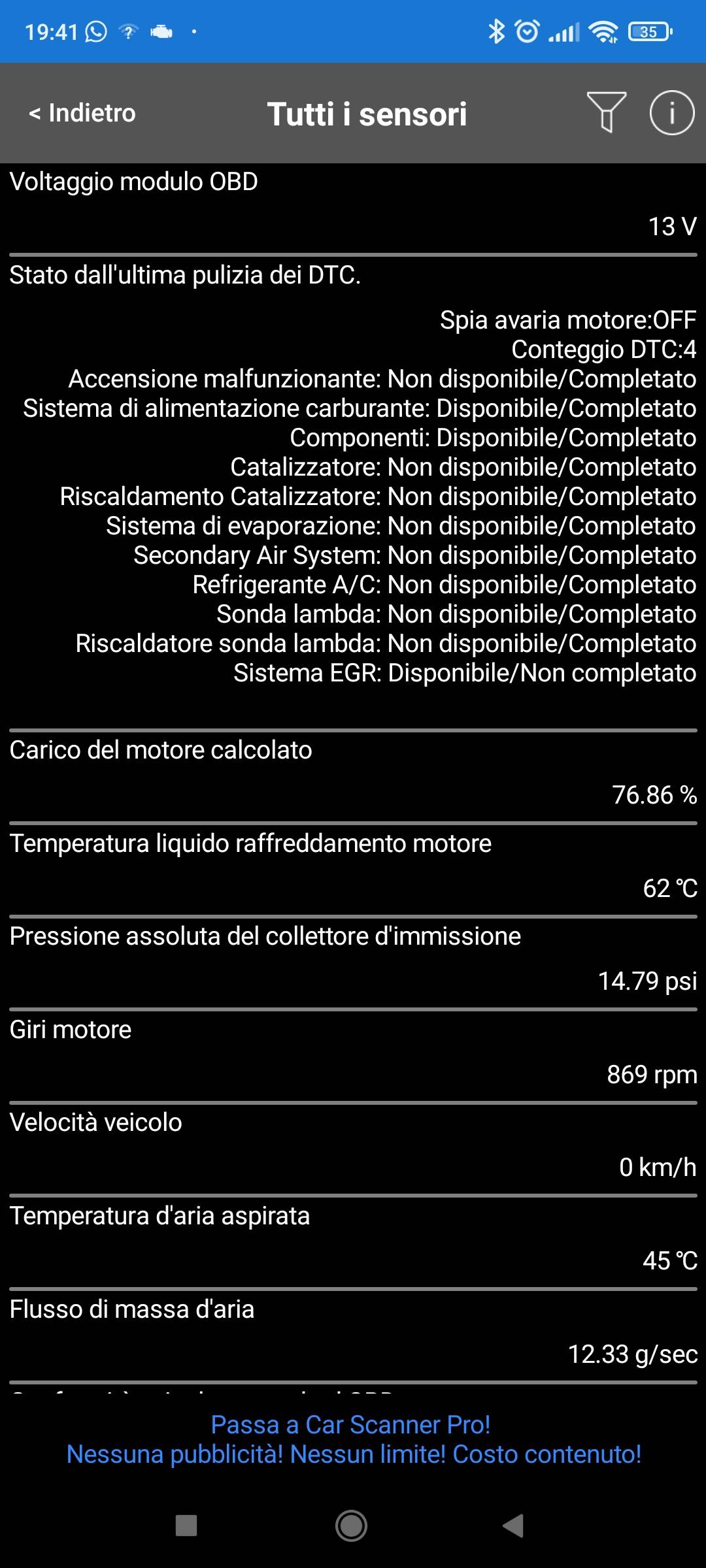

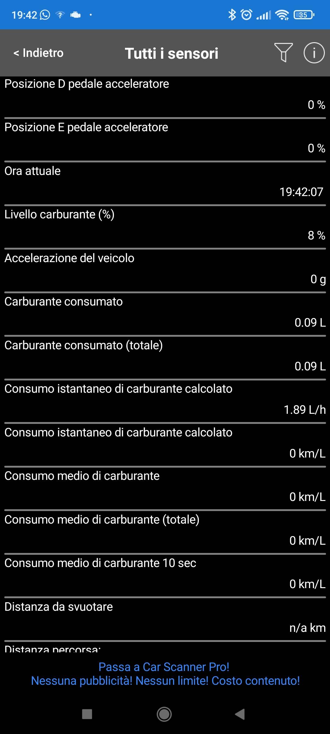

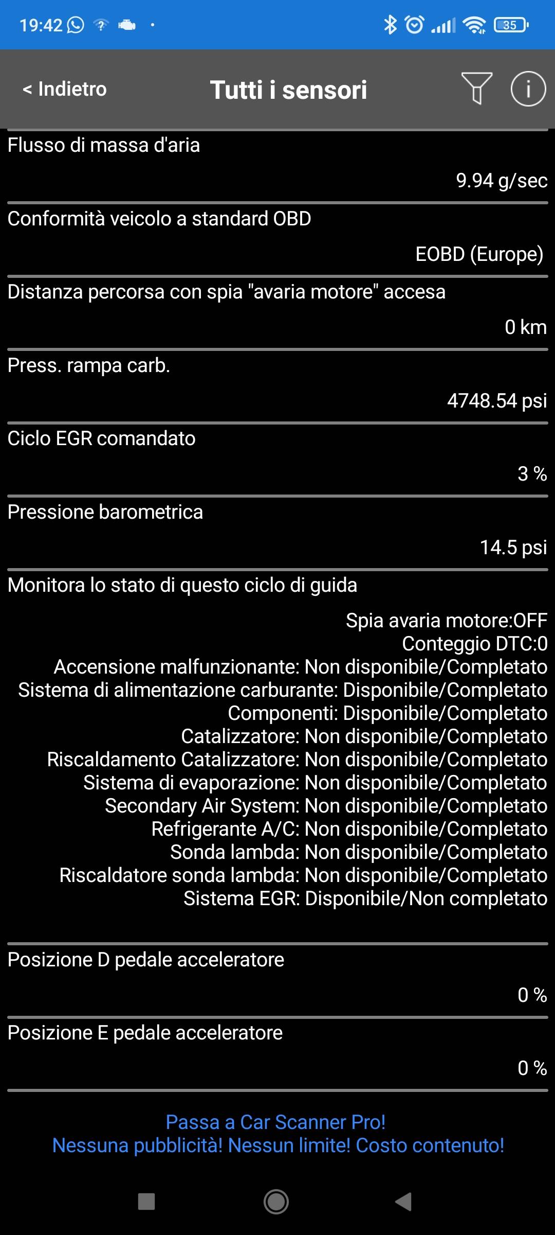

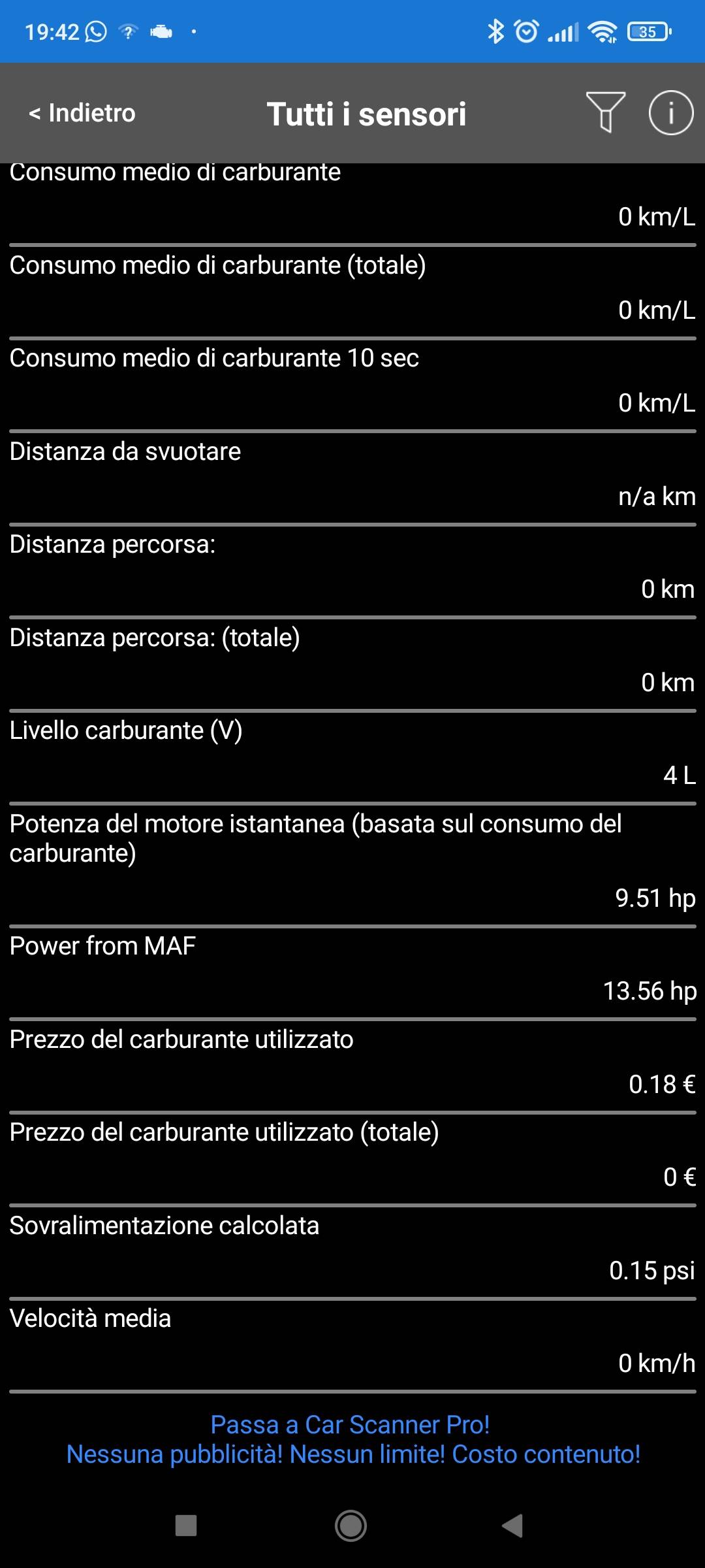

Allego un po di dati:
Sotto i dati con la macchina in moto al minimo senza accelerare
GLI ERRORI
    156.1 KB · Visualizzazioni: 177
#18
Sembra canta… da fuso unica e togliere coppa e cappello di Biella e controllare… olio motore c’è è apposto? Sostituito qualche volta.. se stacchi spinotto iniettori del 4 cilindro cambia qualcosa rumore ecc.. prova di compressione è stata fatta potrebbe essere molte cose ma senza prove e difficile fare una diagnosi precisa.. sinceramente motori fusi di questi mai visti… però si sa mai…

Olio ok, il cilindro che non va è il primo partendo dal lato passeggero, è quello che quando stacchi l'iniettore la situazione rimane invariata. Io onestamente non credo sia il pistone, per il semplice motivo che mi risulta strana questa coincidenza, che sia rotto il sensore di fase e un pistone contemporaneamente. Mi spiego meglio, quando ho spento la macchina che poi non partiva più, la macchina andava a 4 cilindri, era sicuramente spompa, secondo me il motore era in protezione, ma andava a 4 cilindri al 100%. Spengo e non parte più, il computer da errore sensore di fase, si cambia il sensore e la macchina parte subito, ma va a 3 cilindri...... Quindi quando si sarebbe rotto questo pistone? Io nella mia ignoranza in materia, ho pensato, magari ad un problema elettrico, la mia nasona brucia spesso le lampadine, posizione, frecce, ecc... Può esssere che un problema elettrico abbia fatto saltare il sensore di fase e un iniettore contemporaneamente??? Perchè posso capire un danno elettrico, ma un danno meccanico cosi raro in concomitanza al sensore fase è veramente strano
