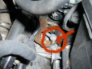

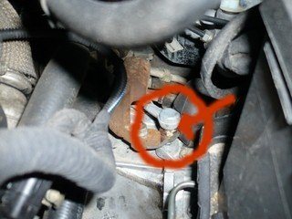

L'indurimento con successivo scalino è dato dalla mancanza di lubrificazione delle boccole. Queste frizioni sono state progettate male. Cmq non si cambia la frizione x queste cose(o meglio nella maggior parte dei casi).
Cerco 2 foto che ho postato nel forum e vi mostro dove ingrassare: good . :
Almeno prima di spendere provate.

Questa è la leva del comando frizione, dovete spruzzare del grasso spray o mettere del grasso con la mano. In maniera che penetri all'interno. All'interno vi è la boccola. Io vi consiglio di usare un grasso spry penetrante. Durante l'operazione è meglio che una persona vi aiuti rimanendo in macchina e continuando a premere la frizione mentre voi lubrificate a volontà.
Visualizza allegato 15988

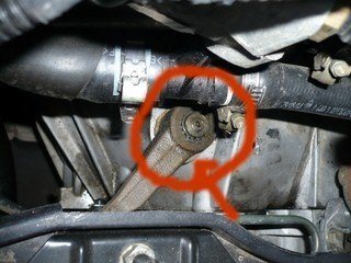

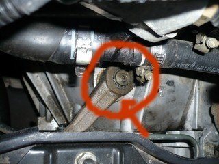

Mentre questo è il castelletto del cambio. Come vedete è un pò secco, anzi era:D.
Ho messo una bella spalmata di grasso bianco al litio e si è ammorbidito. Ma usate il grasso spry, forse è meglio.
Visualizza allegato 15989[/quote]
Io sono riuscito senza staccare la batteria, ma è un'operazione difficoltosa. Già che ci siete fate il lavoro bene e staccatela tirandola giù. Avrete più spazio. Staccate prima il meno mi raccomando. Durante il rimontaggio prima il più.
