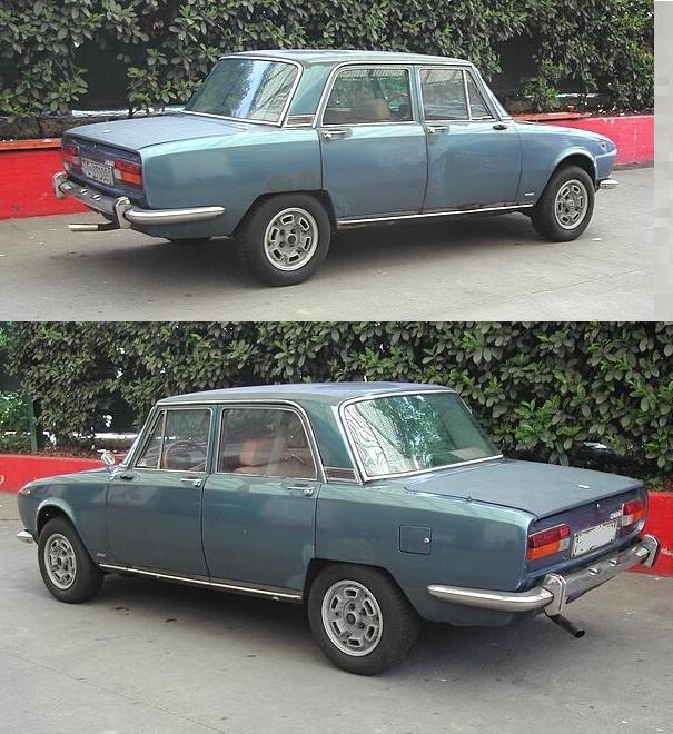

ce l'ho da un anno ,la macchina va benissimo solo che era stata ferma due anni sotto un tetto di lamiera in cui trafilava acqua x cui 1l 20 x cento della vernice ( un bel blu pervinca metallizzato ) si spelava la parte lucida x cui x arginare l'insorgere della ruggine ho ritoccato quei punti a pennello con vernice nitro blu simile , nell'intento di far comunque vedere le condizioni della macchina , gli interni sono molto ben tenuti , allego foto chissa se i cerchiin lega sono originale? uno ha ancora lo stemma alfa gli altri sono sbiaditi salve a tutti

complimenti! i cerchi non mi sembra siano originali, però potrei anche sbagliarmi...per il resto meriterebbe una bella "rinfrescatina" di carrozzeria, non trovi? ciao.
saluti anche a te , sono contento che hai risolto in così poco tempo .. appena hai 2 minuti , ci farebbe piacere se mettessi la tua alfa nell'apposita sezione , con una breve descrizione e foto nel garage del club .. così che tutti possano ammirarla .. perchè merita davvero .. ciao
