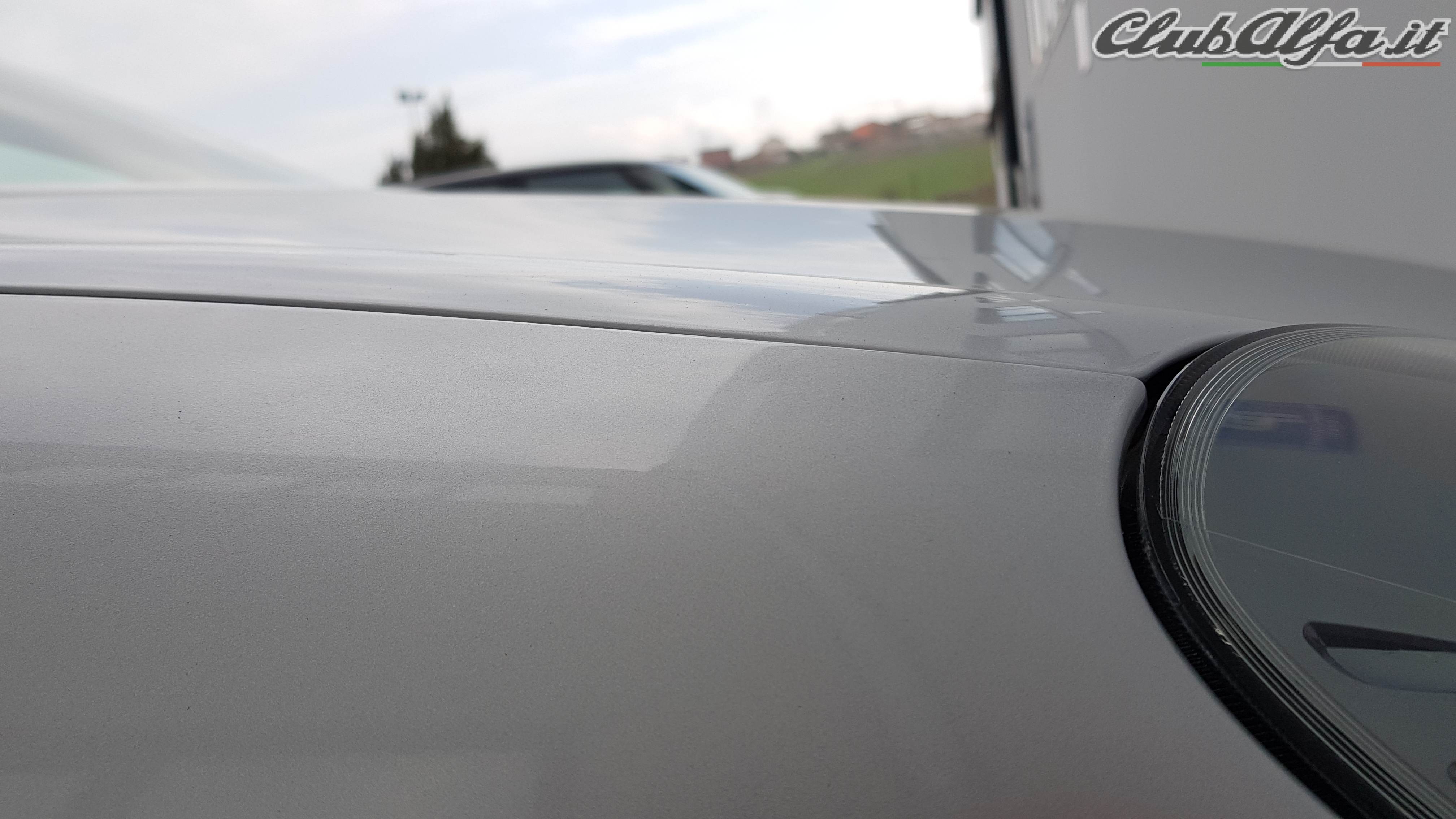

L'auto l'ho già provata ma da profano del TCT non ho notato problemi ed è l'aspetto che più mi preoccupa, il motore ha un bel tiro mentre dell'estetica ho notato soltanto che la punta del parafango anteriore dx non è perfettamente allineata con il cofano ma l'ho visto anche su altre Giulietta e penso sia un problema di assemblaggio.

Ok speriamo bene, già ho riscontrato la punta del cofano più bassa rispetto al parafango dx come visibile nella foto ma mi ha assicurato il venditore che non è incidentata...anche se è un assemblaggio troppo grossolano per uscire Così da nuova
Hai fatto bene a segnalarlo...;) Ho visto anche Audi non allineate bene...:eek::DNon preoccuparti...:rolleyes::)

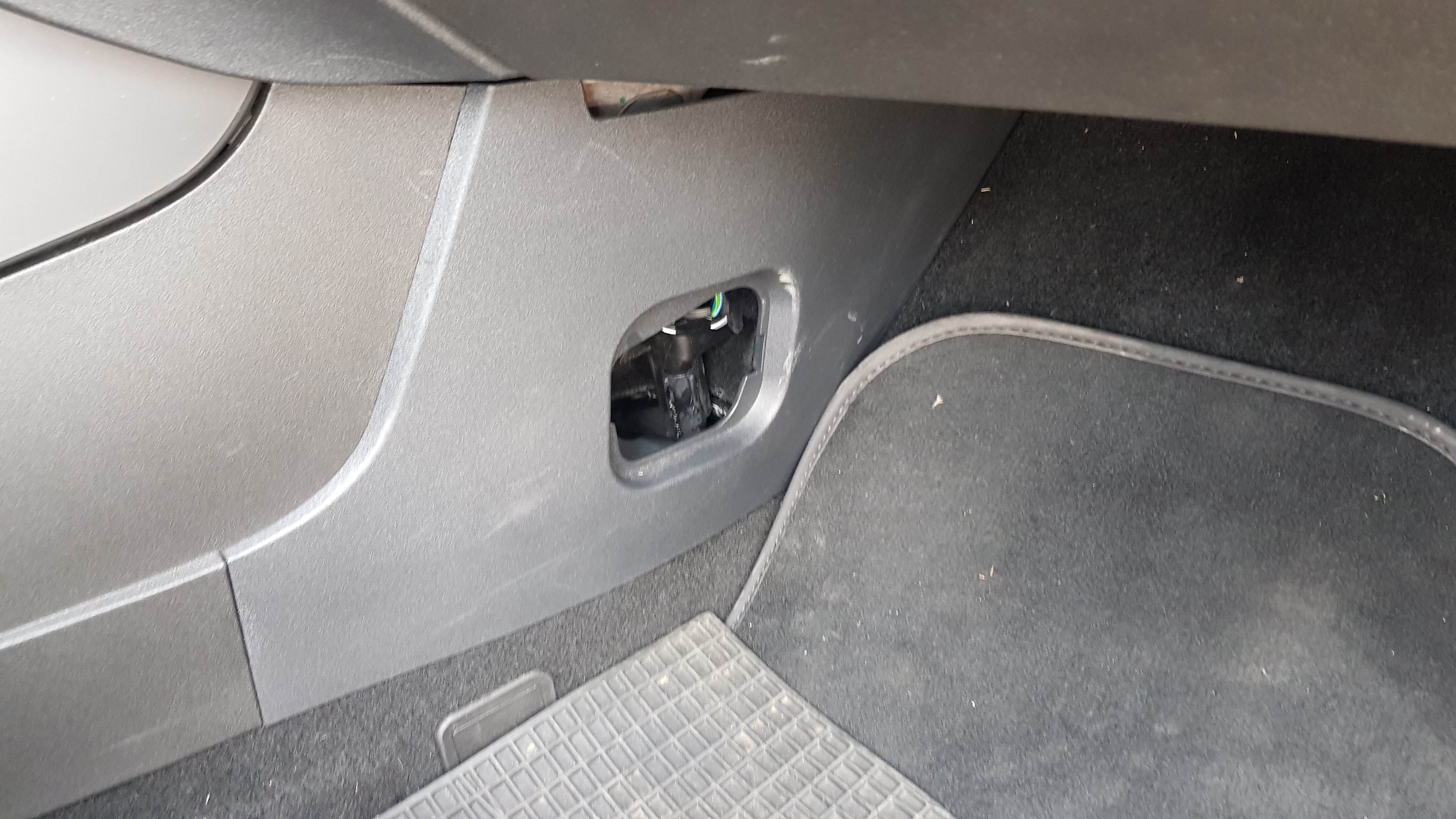

Acquisto effettuato, per adesso bella macchina anche se provengo dal mjet 150cc che mi consentiva 16km/l senza particolare attenzione al piede destro. Vorrei sapere se esiste il manuale elern per Giulietta, se posso azzerare service con multiecuscan Free (la presa eobd è sotto il volante come per gt/156/147?) E se conoscete il codice del ricambio di questo coperchio che manca al lato passeggero.
Grazie
