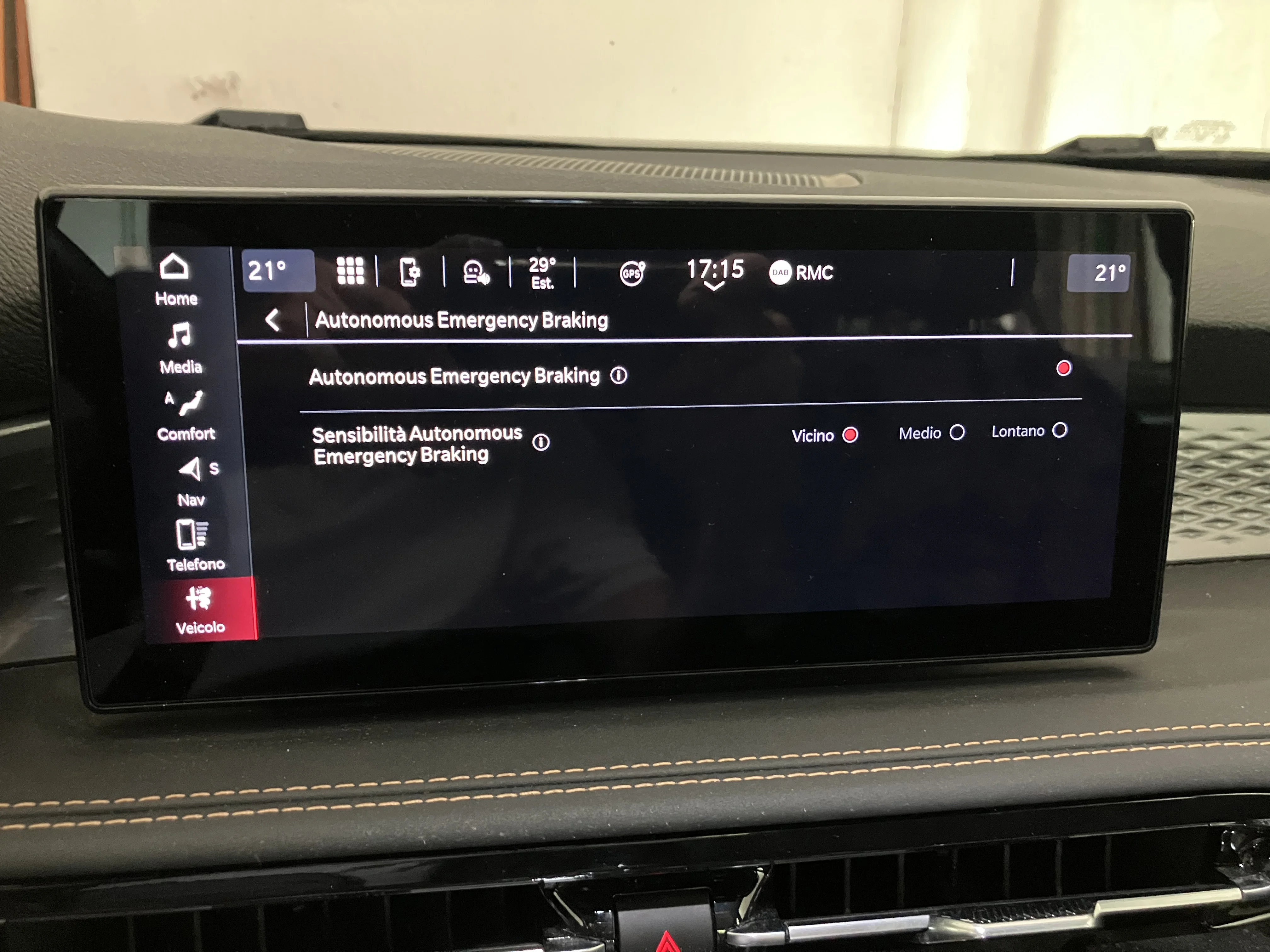

In questa ultima settimana tre frenate di emergenza (con bloccaggio) mentre stavo tranquillamente rallentando.
Mai capitato con altre auto.

Riduci la sensibilità

La mia è configurata così.
Credo che il settaggio "vicino" sia quello con la sensibilità minore.

Visualizza allegato 306818
anche io settato così, capita anche a me che in fase finale di frenata se mi avvicino all'auto davanti, anche se sto frenando si attivi la frenata di emergenza con relativo suono assordante

Probabilmente lo legge come pericolo a prescindere dal fatto che state frenando.

Sono parzialmente d'accordo.
Sicuramente lo ha interpretato come un potenziale pericolo, e ci mancherebbe solo che l'auto si metta a frenare per altre ragioni.
Ma ti faccio l'esempio concreto: eravamo in ambito urbano, all'ingresso di una rotonda con velocità prossime ai 20km/h. L'auto davanti a me era a vari metri e stava rallentando. Avevo il piede sul freno e stavo rallentando delicatamente per non far vomitare tutti i passeggeri. Ti posso dire che era tutto sotto controllo senza particolari pericoli. Tuttavia l'auto ha inchiodato da sola e il furgone che seguiva mi ha quasi centrato.
Ora, evidentemente si tratta di tarature sbagliate o la solita logica basata su eccesso di prudenza (per stare dalla parte della ragione, eccedo in prudenza).
Peraltro, mi capita per lo più alle rotonde.
Evidentemente hanno un serio problema con l'interpretazione dei mezzi in movimento alle rotonde che, fisicamente, non è facile da risolvere.
