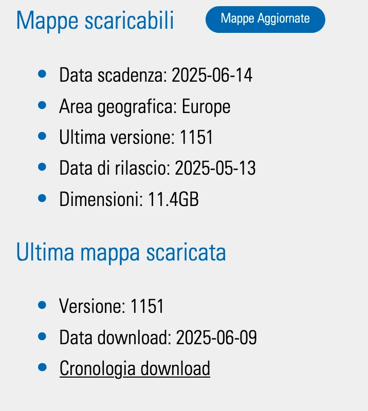

A me va e sto pure scaricando l'ultimo aggiornamento che per pigrizia non avevo fatto
#3,434
Visualizza allegato 289289
Sono disponibili versioni per la prima e la seconda generazione di ETM, ma non una versione per la terza generazione di ETM.
L'ultima versione disponibile è la 2024.12, con dimensione di 27,1 GB.
Altrimenti, dall'inizio del 2023, questa versione è divisa in due mappe, Europa occidentale e Europa orientale
Poiché l'ETM di terza generazione non ha abbastanza memoria interna per memorizzare tutta l'Europa MY2020-2025 :eek:
Divertente, qualcuno ha risparmiato 40 euro per la memoria interna di un'auto che vuole essere di classe premium
