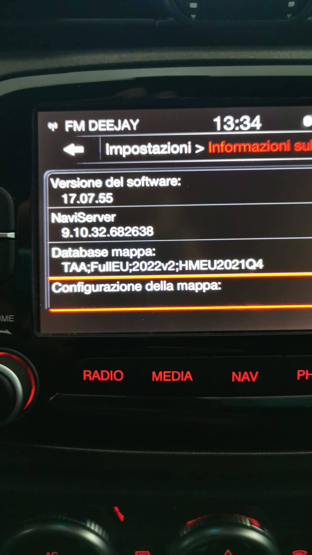

AGGIORNAMENTO
Metto la macchina in garage, carico le mappe 2021v1 come da procedura, e subito dopo il navigatore funziona!
Bello felice, spicciotto un po' sulle destinazioni e provo che funzioni tutto... ma... accendo la macchina, la sposto e siamo tornati di nuovo "avvio navigazione in corso" e non rileva più la mappa 🤦‍♂️
AGGIORNAMENTO
Visualizza allegato 249878
Su MEGA ci sono solo le 2022v2 e infatti nella foto leggo 2022v2. Le precedenti le ha tolte. Da dove hai scaricato quelle precedenti? Ops viste in ZZ OLD FILES

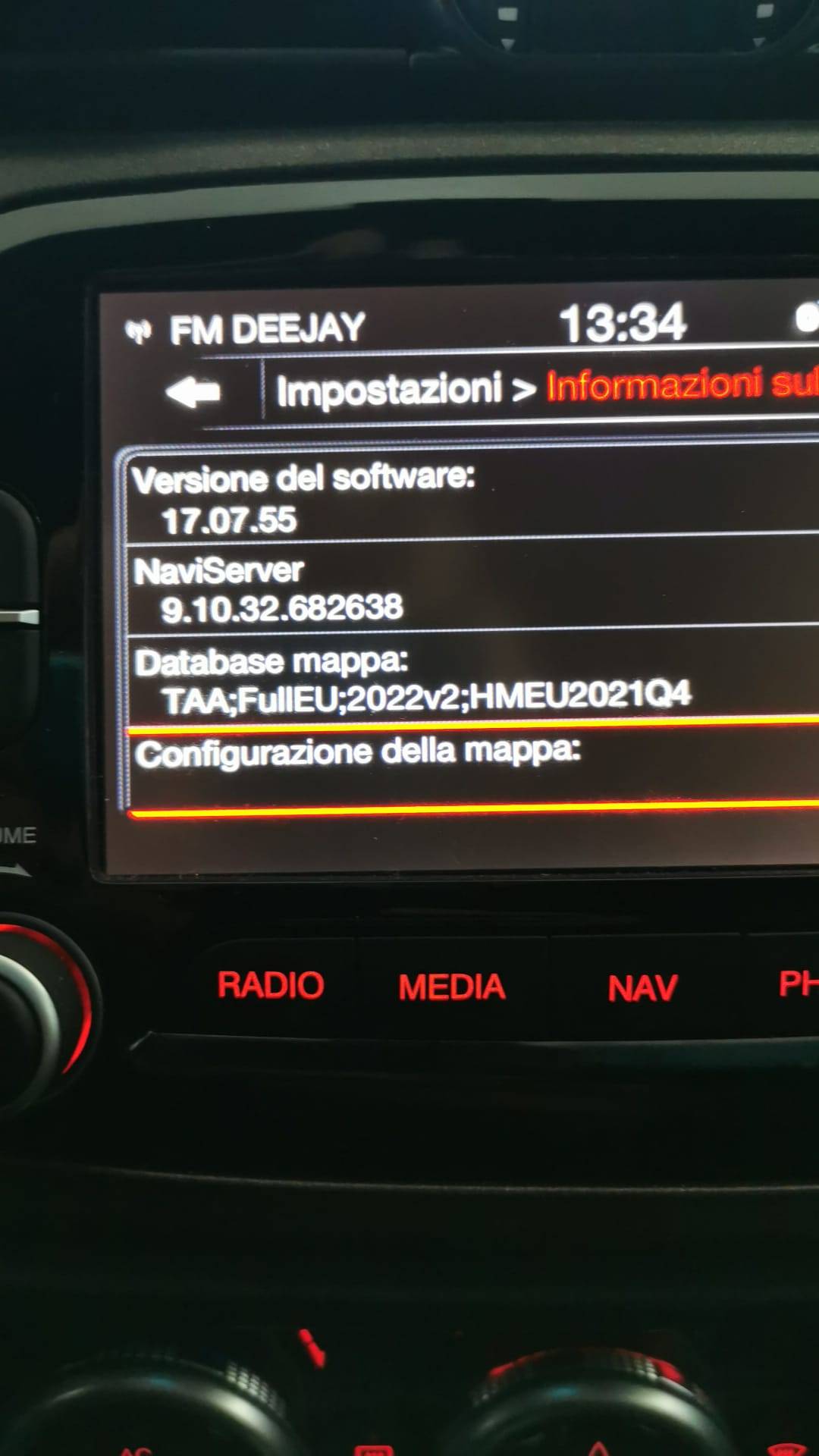

Grazie, potresti dirmi cosa c'è di aggiornabile? Così inquadro le versione da cercare.
Cosa intendi per aggiornamenti ufficiali?
All'inizio del post ho letto la procedura ma non ho capito se i file scaricabili siano datati o meno.
In più credo di aver capito che pre 2016 il firmware è quello che mi ritrovo io mentre le mappe si trovano.
Ti metto la mia schermata dove è tutto aggiornato, mappe incluse.
