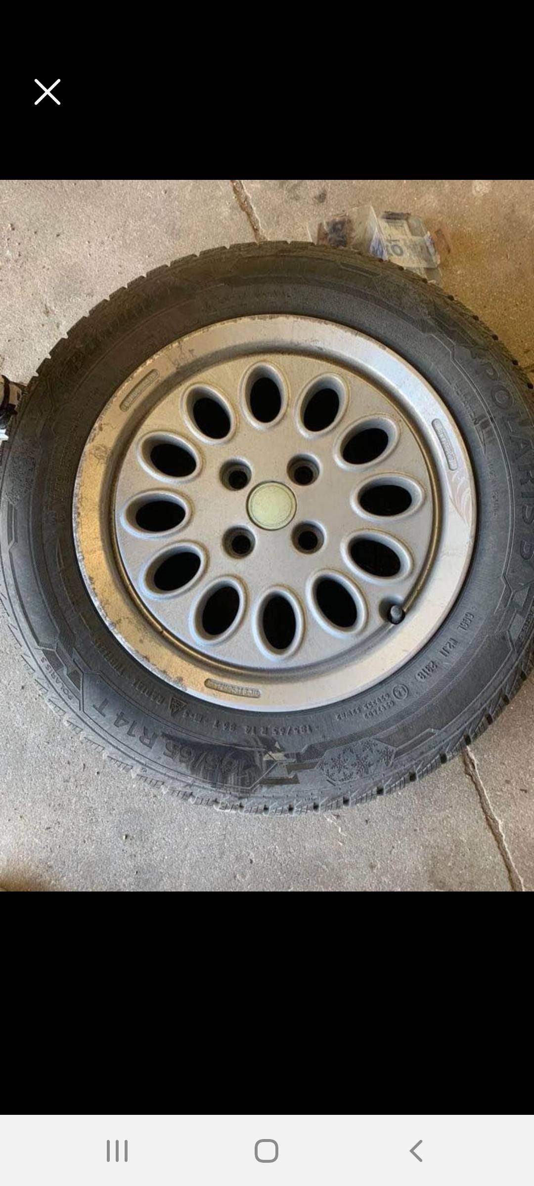

I cerchi sarebbero quelli in foto e metterei 185/60/14
Il mio boxer 1.6 da libretto può montare al massimo quella misura

Con le 185 penso che puoi azzardare che questi montino,
però non posso essere sicuro 100%
Comunque belli come cerchi,
6 pollici (invece di 5.5) su R14, originali alfa/fiat, e con Et basso ne trovi pochi in giro
questo stesso disegno di cerchio mi sembra ne facevano varie misure, ad es. :
5,5 x 14 ET 43 mm (alfa 145-146)
6.0 x 14 ET 31,5mm (alfa 155 dal 1995)
6.5? x 15 ET 37 (alfa 155 dal 1995)
Qui delle foto di alfa 145 in questo stesso forum con questi cerchi mi pare in versione da 15 :
Ottimo
Grazie di nuovo
Mi azzardo a prenderli, stanno molto bene😀
