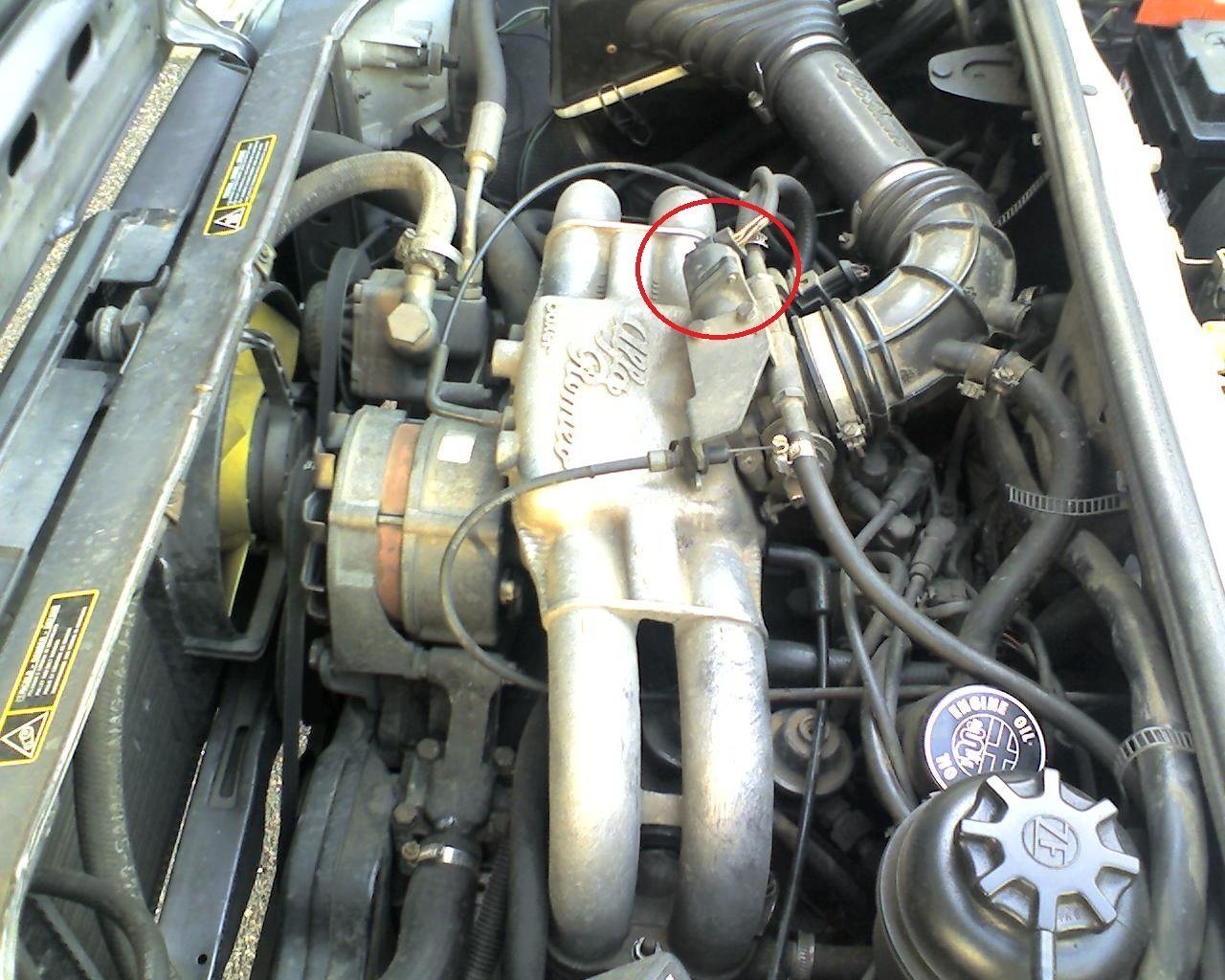

sì, è molto semplice. Ti serve solo un cacciavite torx (non ricordo la misura). Le viti da svitare sono solo 2 e poi, a mano, stacchi il connettore di alimentazione del motorino. In foto ti ho cerchiato l'elemento da smontare 10-01-08_1517.jpg

Ciao BlackAngel..foto bella chiara..forse gli risparmi una spesa in assistenza alfa
ps..Fradux..non ricordo ma il connettore elettrico potrebbe avere su un lato
una linguetta antisgangiamento, di solito c'è sulla maggior parte dei connettori elettrici,
nel caso, la linguetta va tenuta sollevata leggermente con un cacciavitino fino
(o se ci riesci a mano) mentre tiri per scollegare il connettore, sennò non si sgancia..
Se poi pulendo il motorino del minimo non migliora ci potrebbe essere da controllare
il cavo del pedale acceleratore, che non si impuntie scorra poco per qualche motivo.

sì, è molto semplice. Ti serve solo un cacciavite torx (non ricordo la misura). Le viti da svitare sono solo 2 e poi, a mano, stacchi il connettore di alimentazione del motorino. In foto ti ho cerchiato l'elemento da smontare Visualizza allegato 100095
E' lui, il motorino del minimo che poi è una ghigliottina e apre/chiude e se ha olio semi-secco ti potrebbe rimanere incantato come causa del minimo che ti si presenta

dopo aver staccato il connettore se ne viene da solo il motorino di avviamento?e con cosa lo pulisco?benzina?
