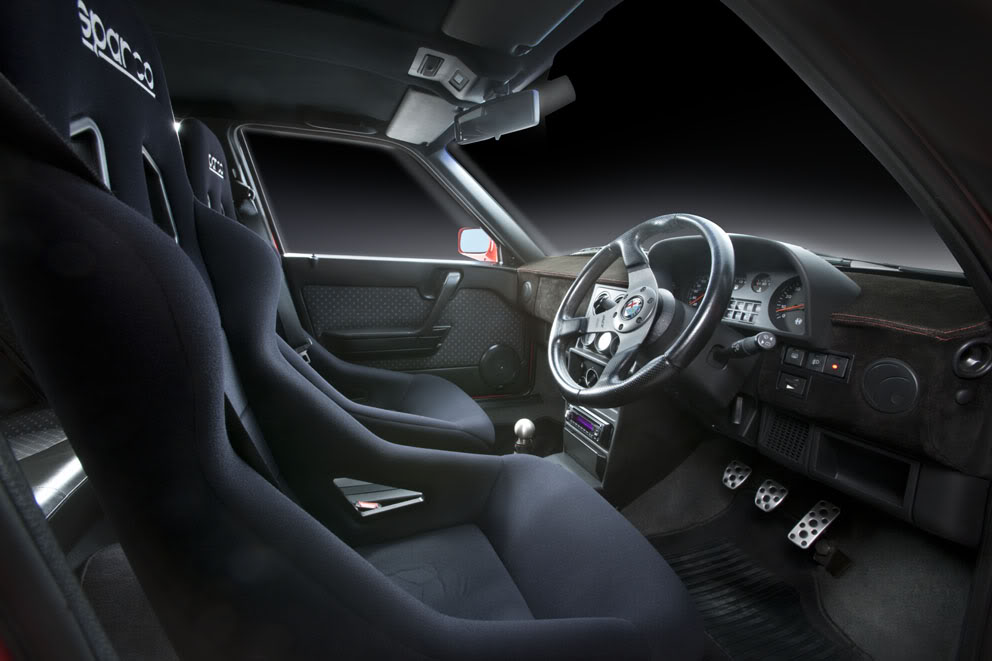

Si me li sono letti proprio oggi i manuali ,ho comprato un bel foglio di metallo e la colla bicomponente e appena ho tempo mi dedico al recupero delle parti rotte..Cmq non cè proprio spazio sotto il polmone non ci passa nemmeno un dito....Guardate che bello sto cruscotto...089W8099.jpg

E' particolare anche il cielo in alcantara blu notte o nero,
in pratica tutto l'abitacolo ha colori tono su tono :cool:
Nell'area della 75 o garage un utente aveva messo una guida
per rifare i tessuti del cielo..spalmare colla e tessuto
sul cielo sembrava difficile ma fattibile..invece avrei
paura di non riuscire più a riincollare il cielo rifoderato
al tetto in lamiera..mi sembra non scontato
che li la colla non di fabbrica tenga..:confused:
#6
Si me li sono letti proprio oggi i manuali ,ho comprato un bel foglio di metallo e la colla bicomponente e appena ho tempo mi dedico al recupero delle parti rotte..Cmq non cè proprio spazio sotto il polmone non ci passa nemmeno un dito....Guardate che bello sto cruscotto...Visualizza allegato 95199
Bellissimo... Non potete postare queste foto: la mia Imola deve restare originale, non potete tentarmi....
Comunque il cielo blu scuro è uno spettacolo: molto più racing della schifezza in tnt originale. Quasi quasi....
