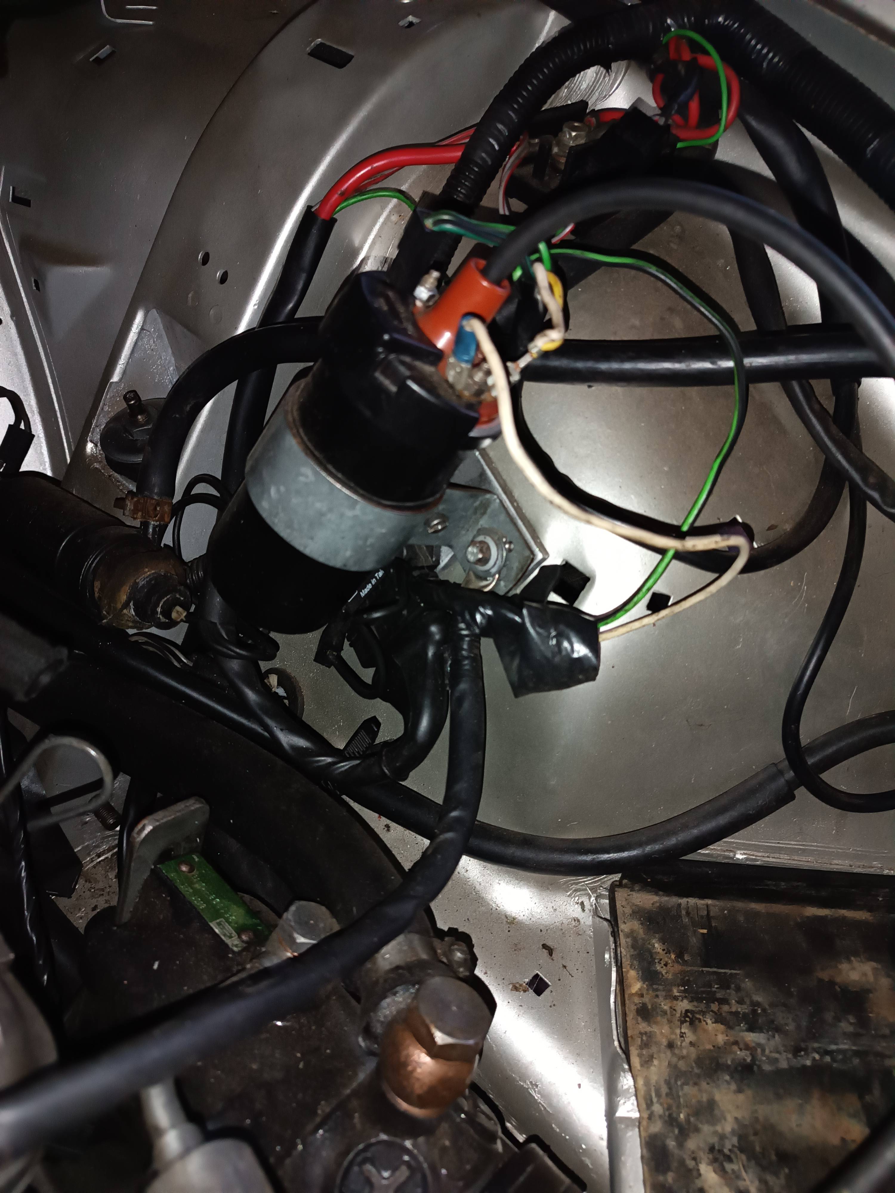

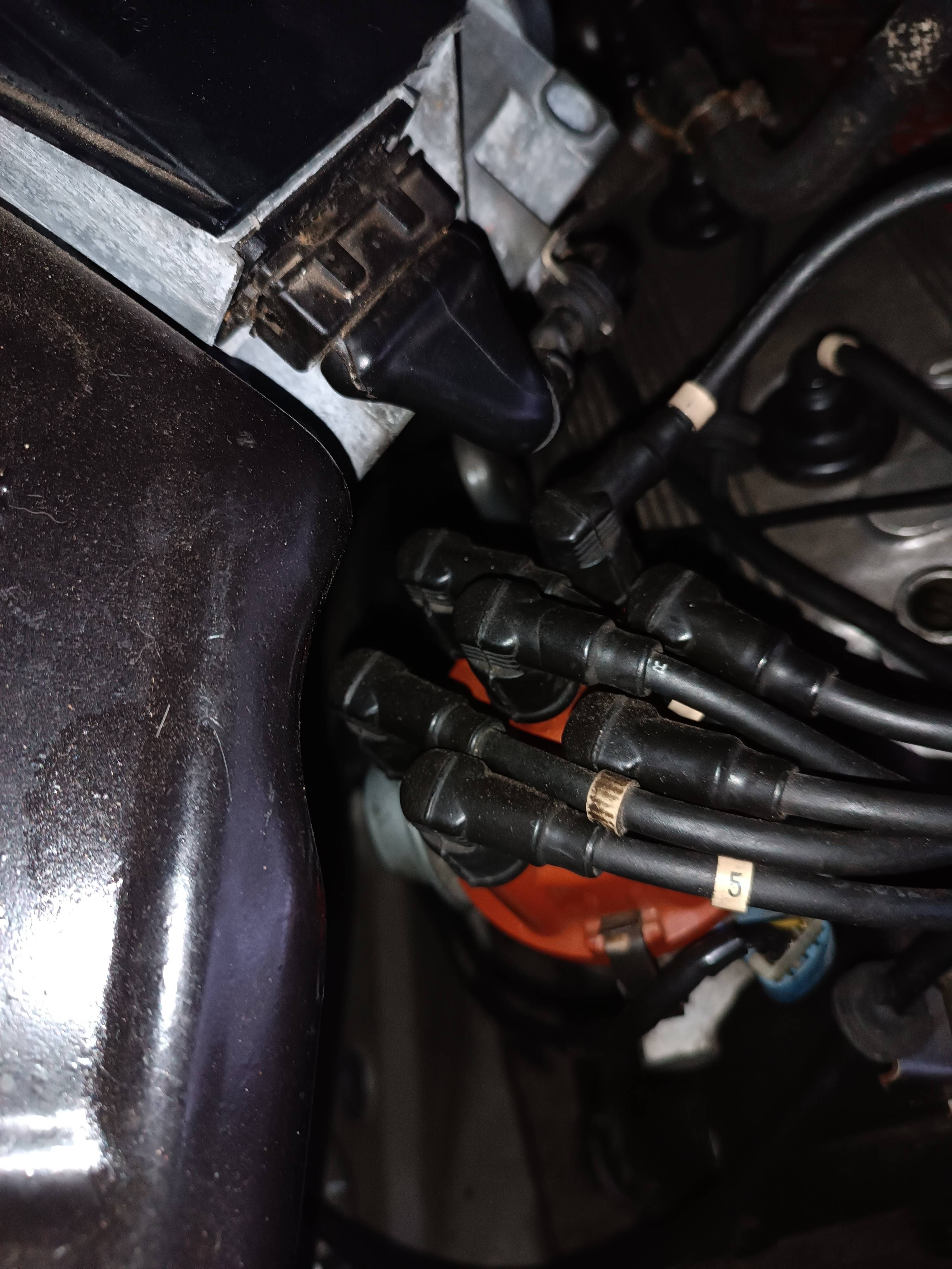

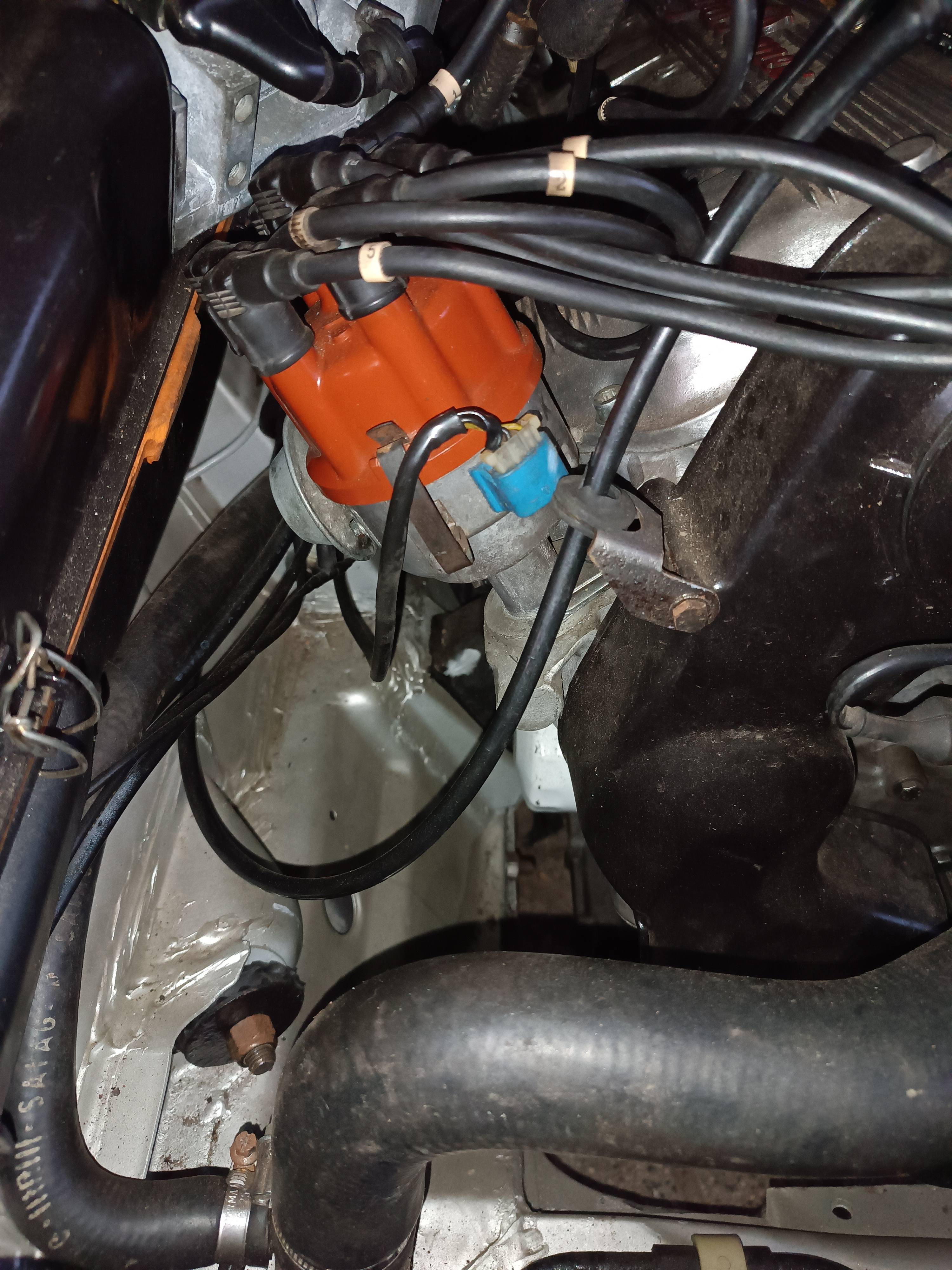

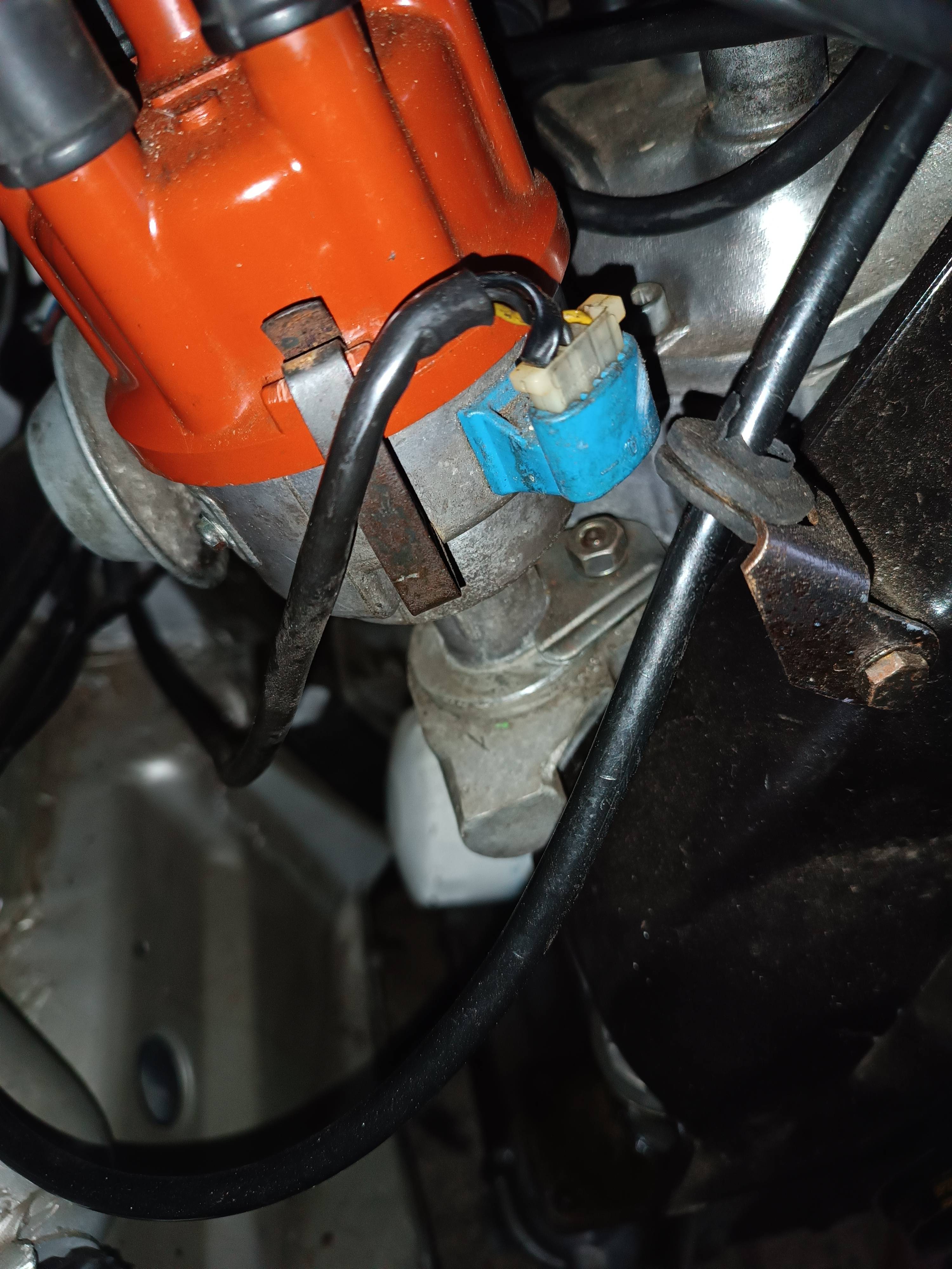

Curiosità, fai una foto allo spinterogeno o distributore?
Perchè è elettronica
L'ordine di scoppio è sbagliato?? Non ci posso credere, se è vero quello che dici è normale che non parte, si internet ho trovato solo questa, sai dirmi qual'e' quella giusta?

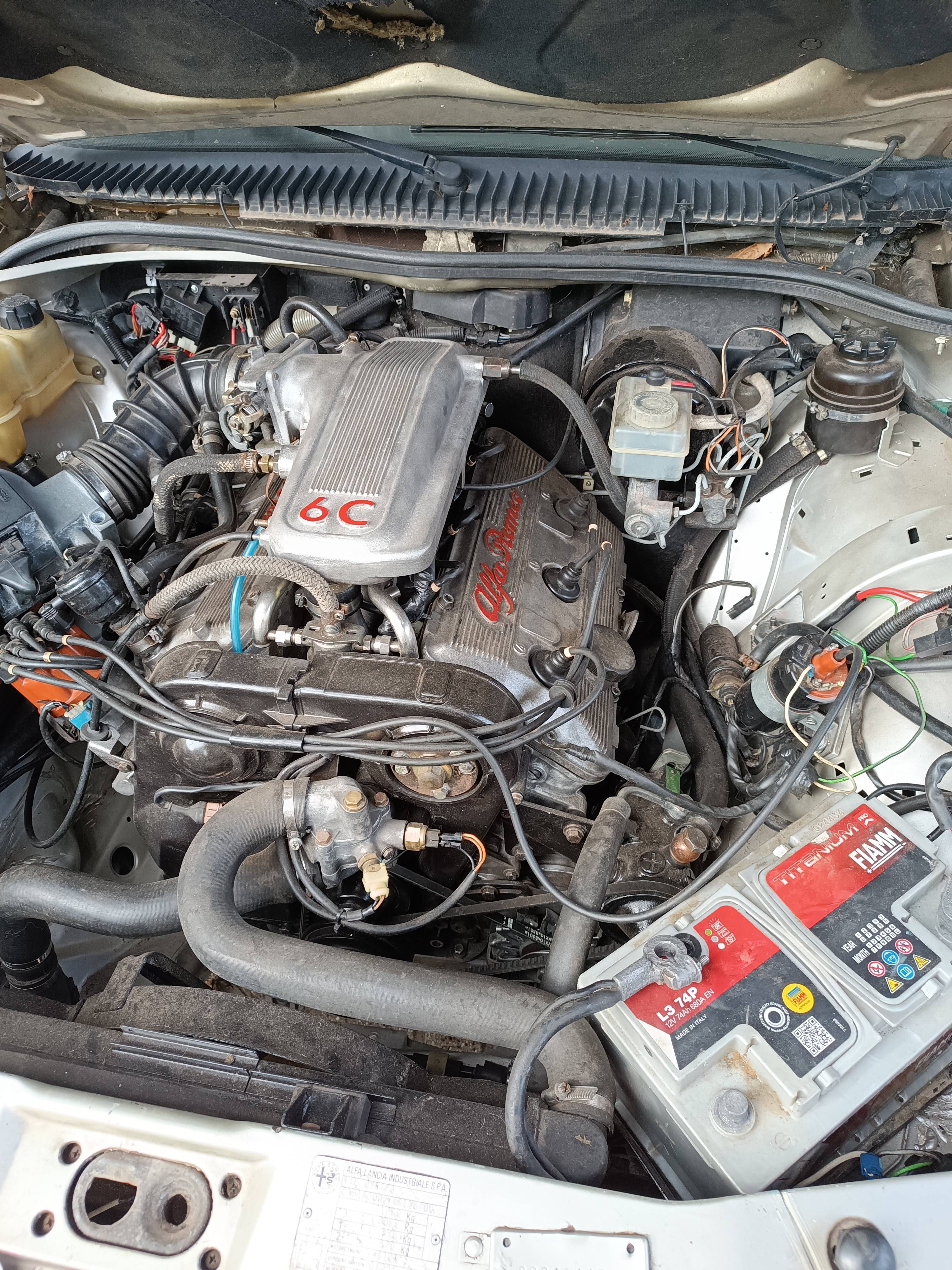

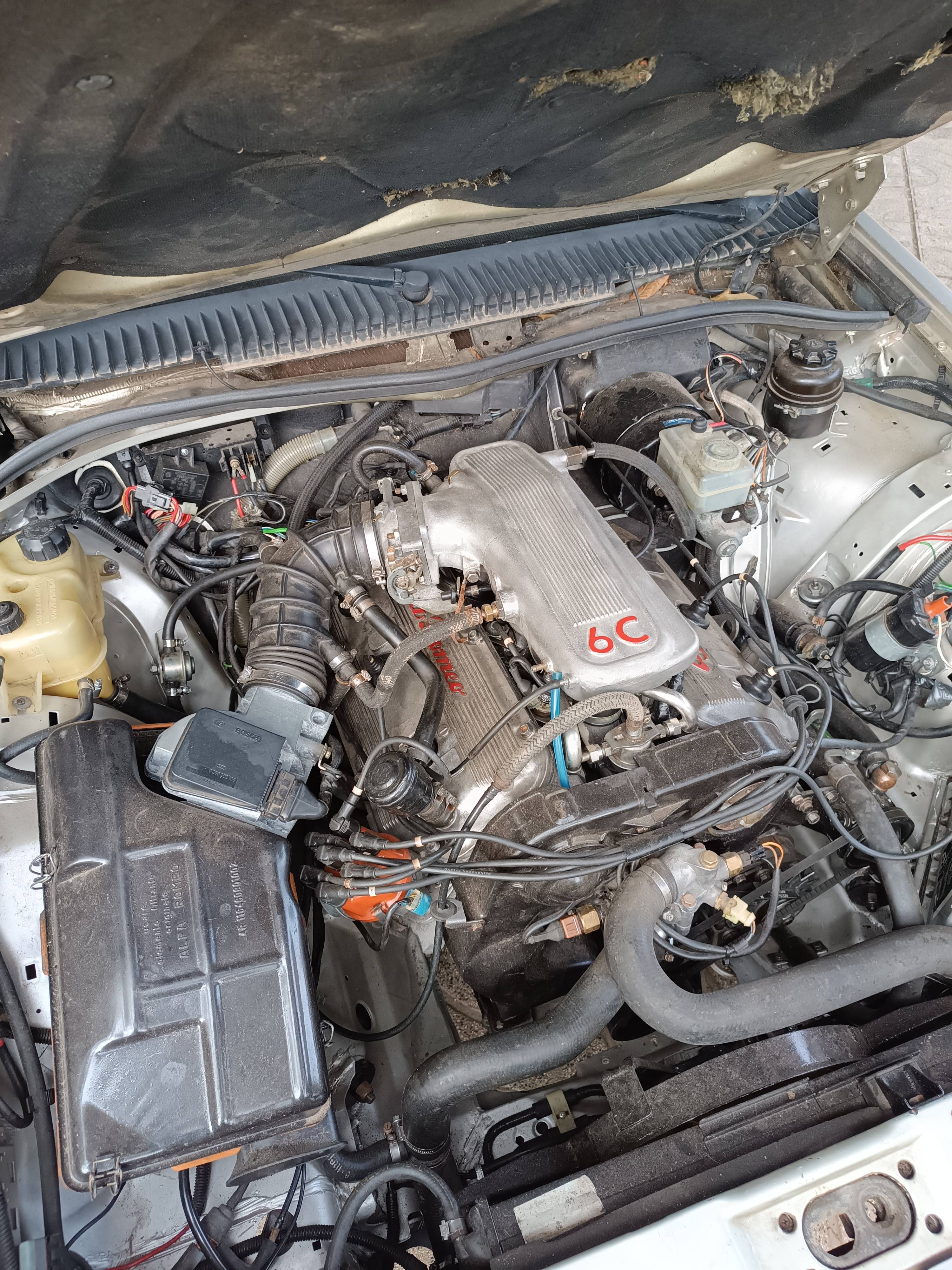

L'ordine di accensione che hai citato è corretto, ad andrea-cesenat piace scherzare.... ;)
Piuttosto accertati che la numerazione dei cilindri effettivamente corrisponda a quanto hai collegato sulla calotta.

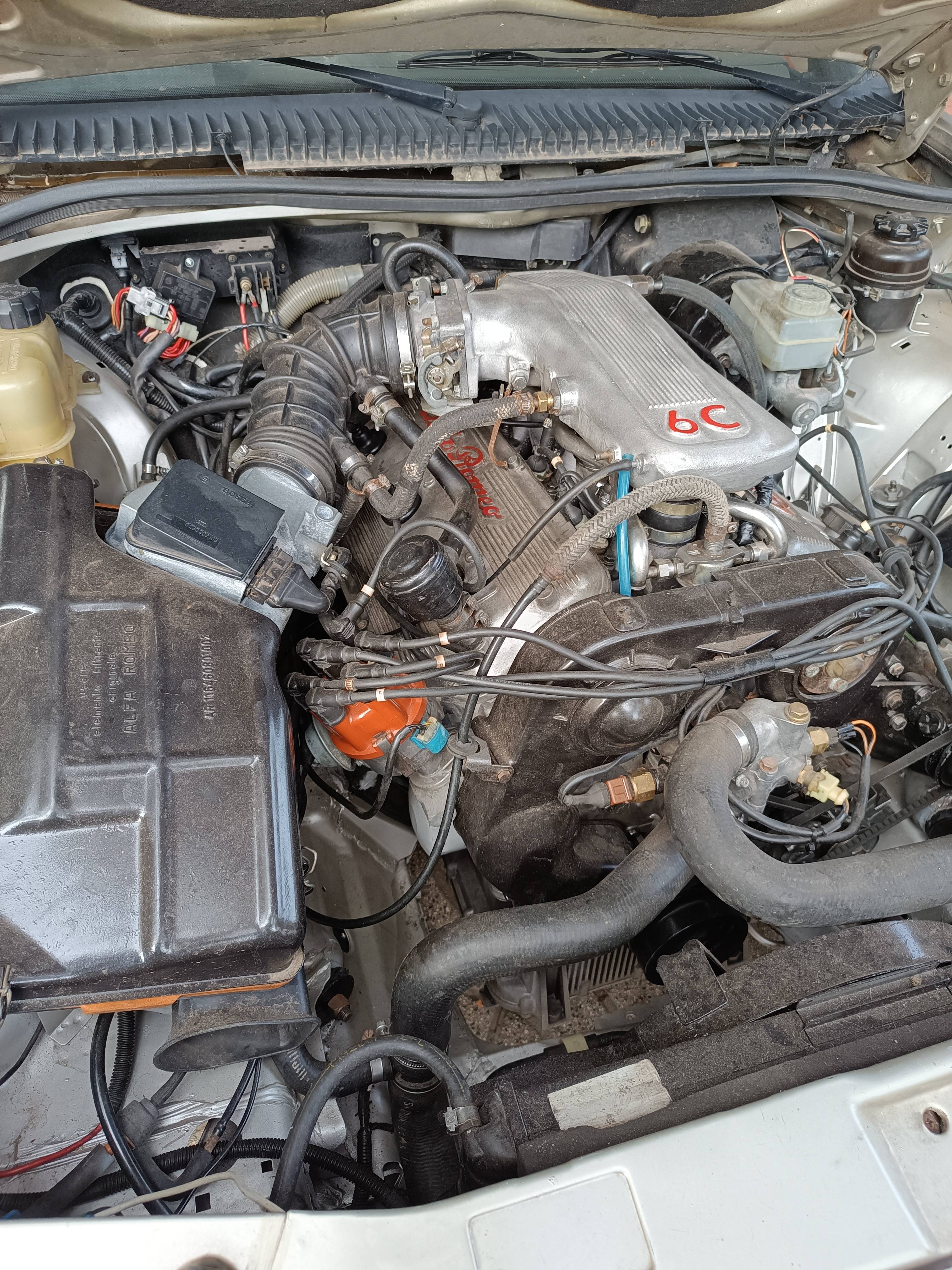

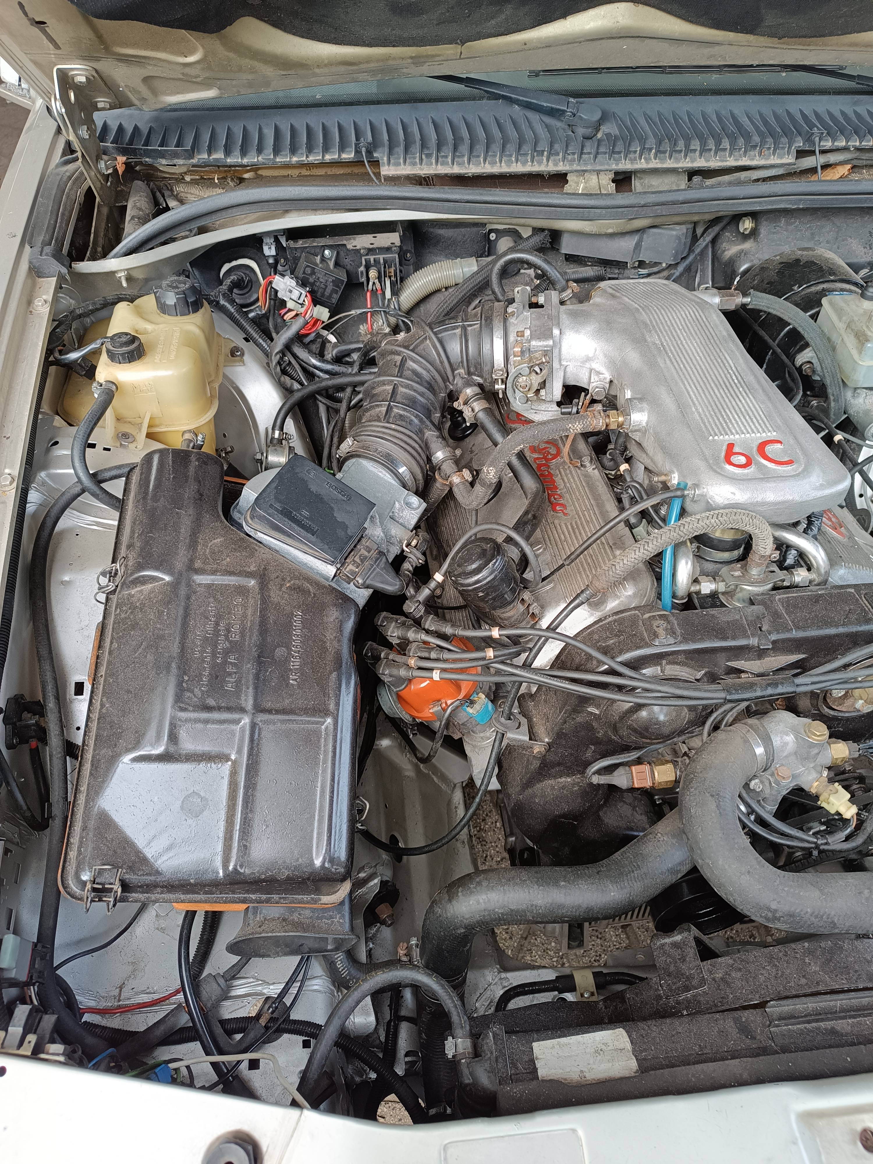

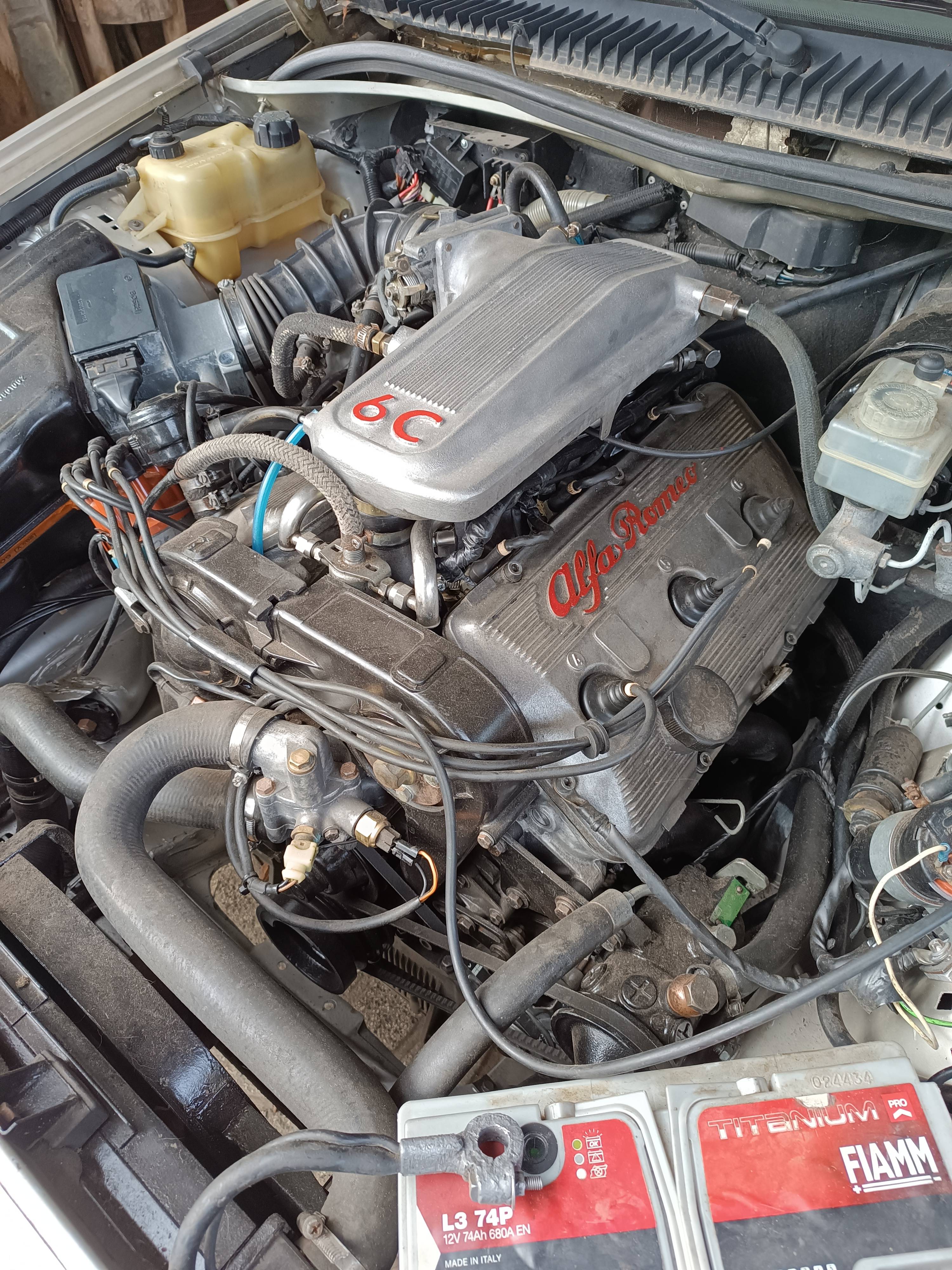

Comunque se vuoi un aiuto posta la foto del tuo vano motore e della calotta....
Infatti, mi sembrava un po' assurdo,
