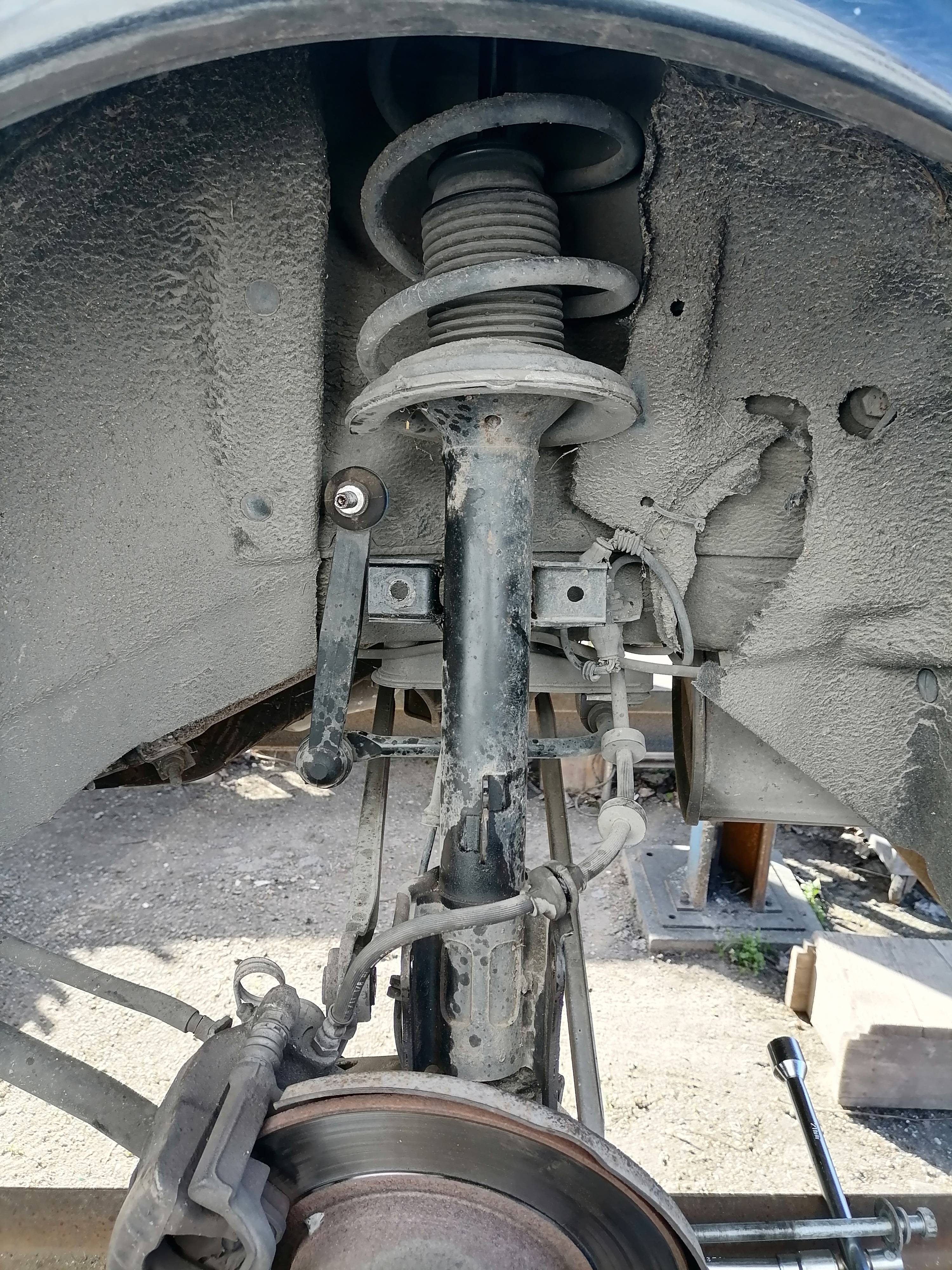

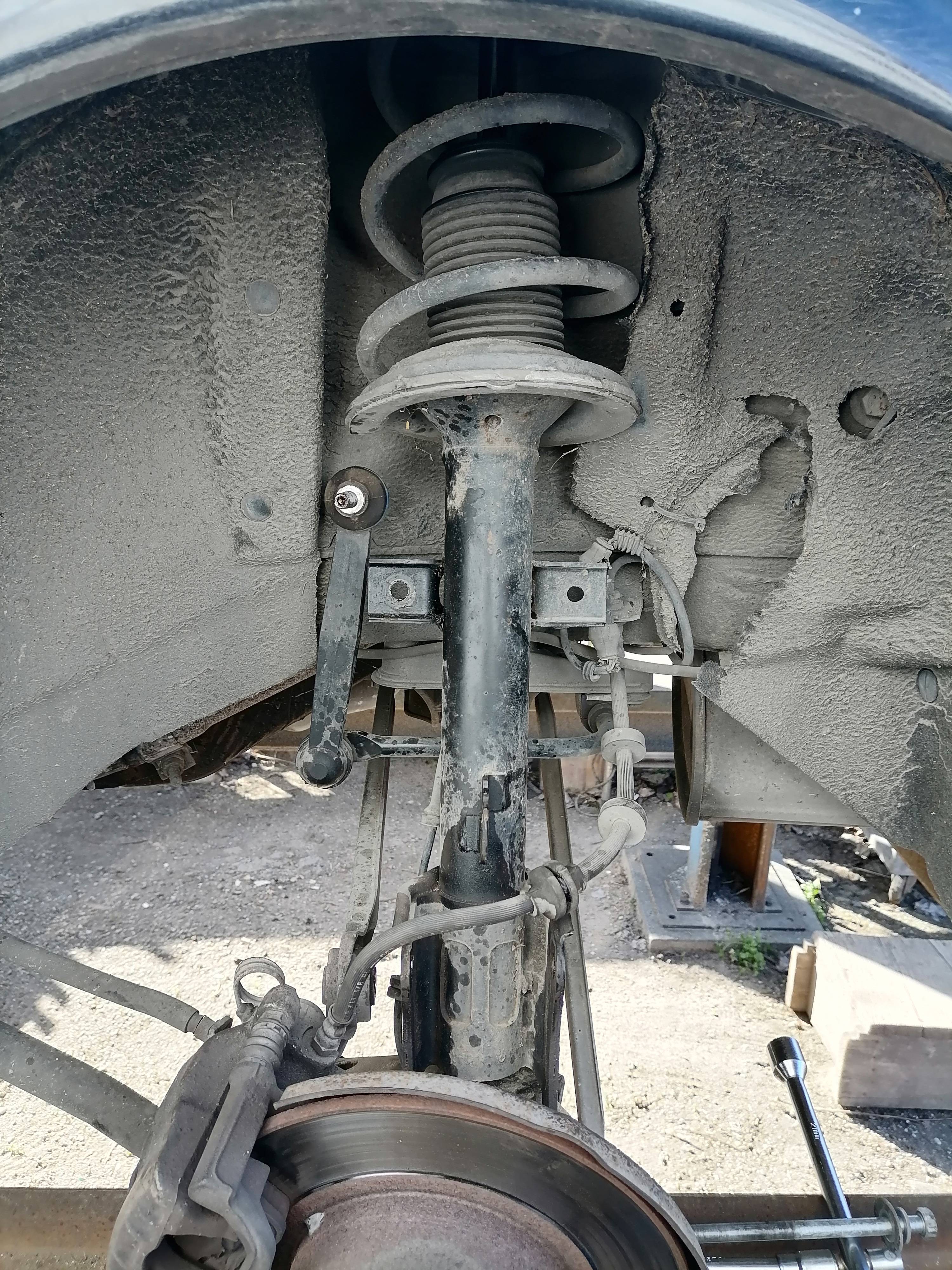

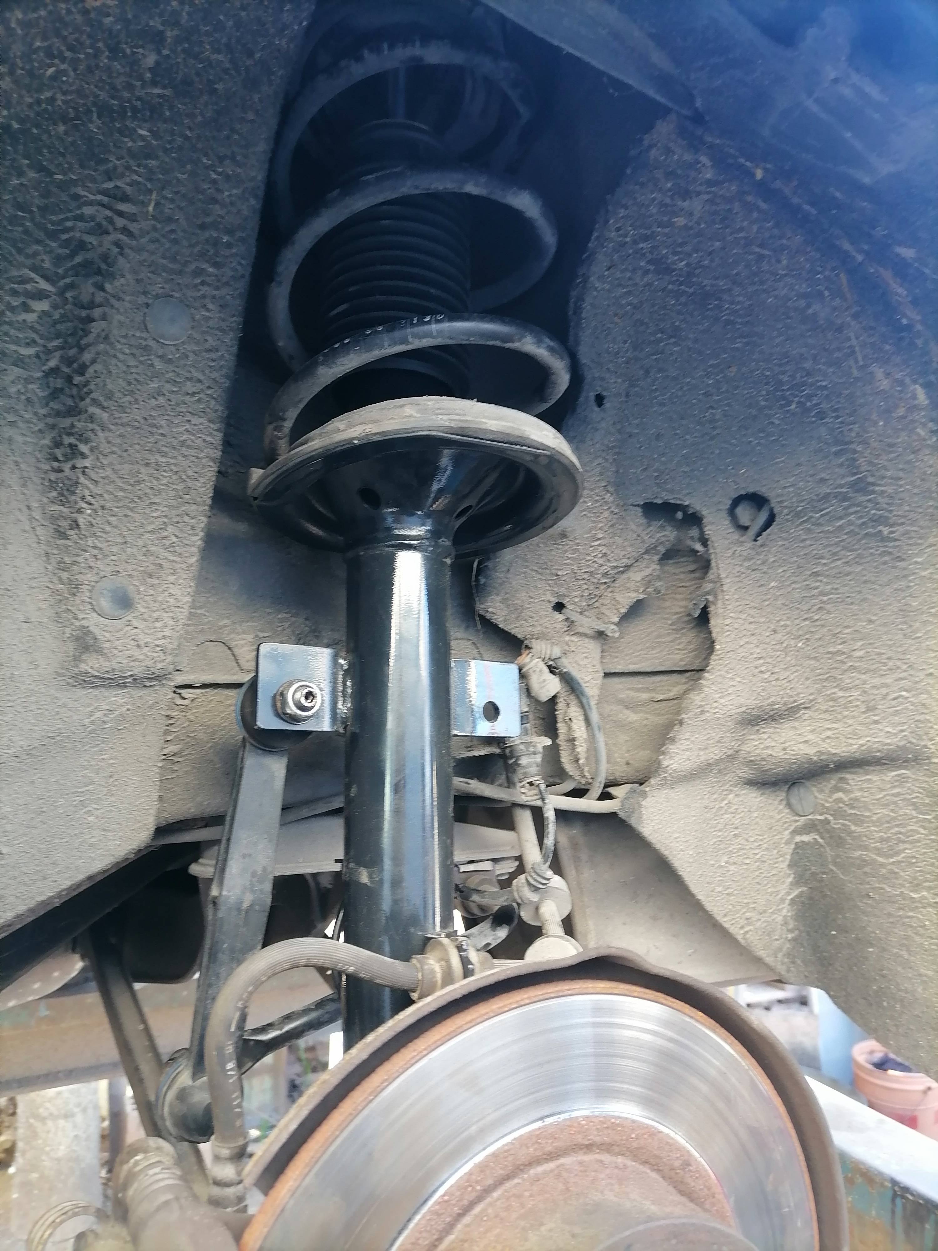

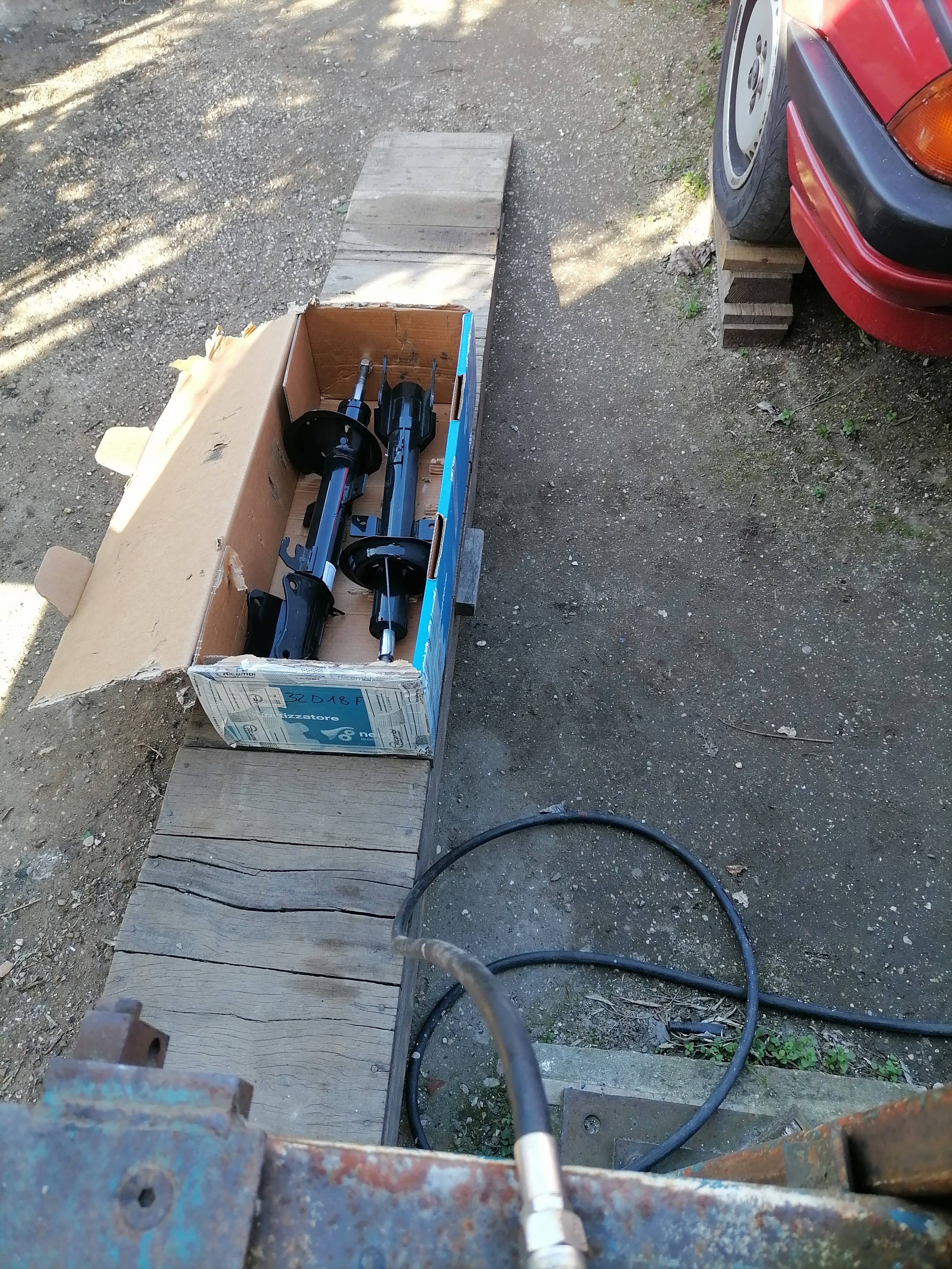

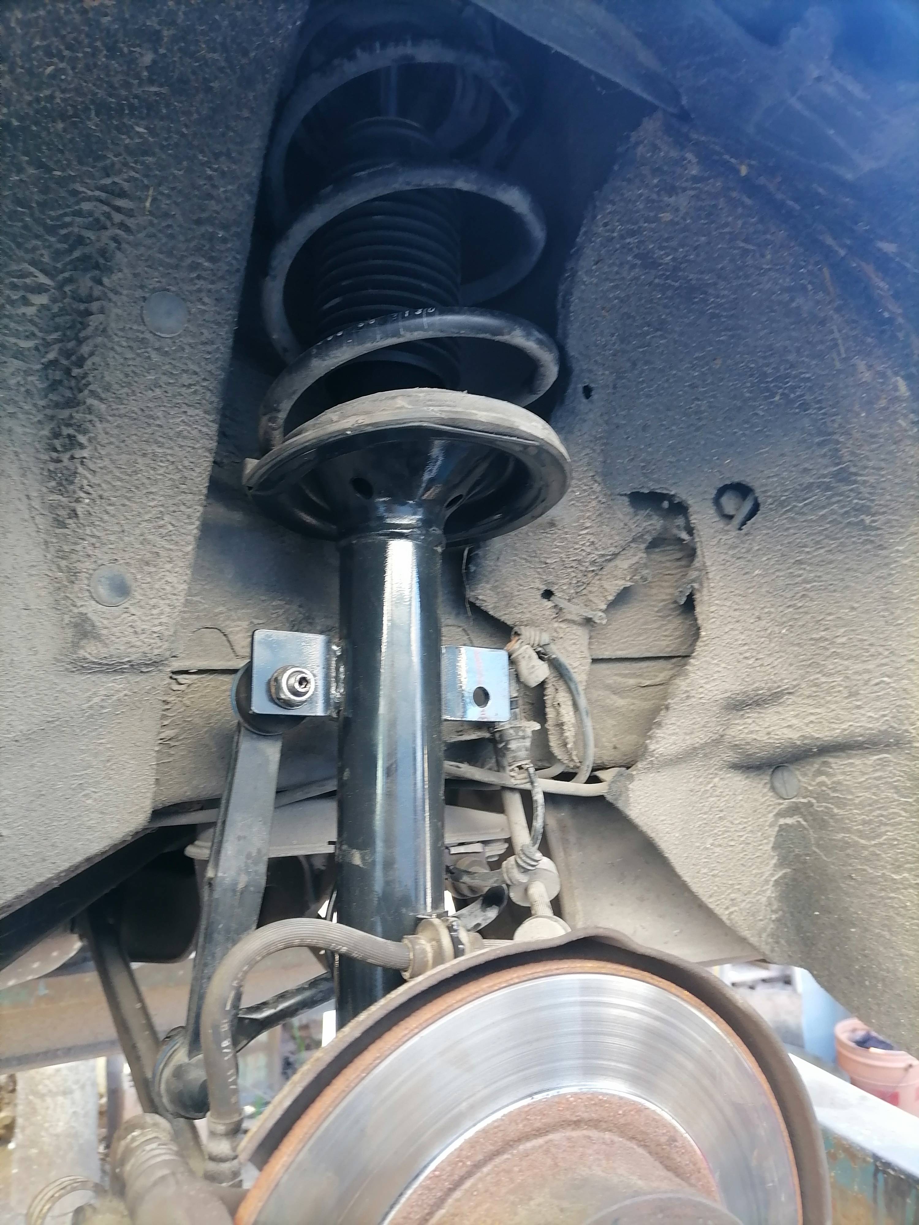

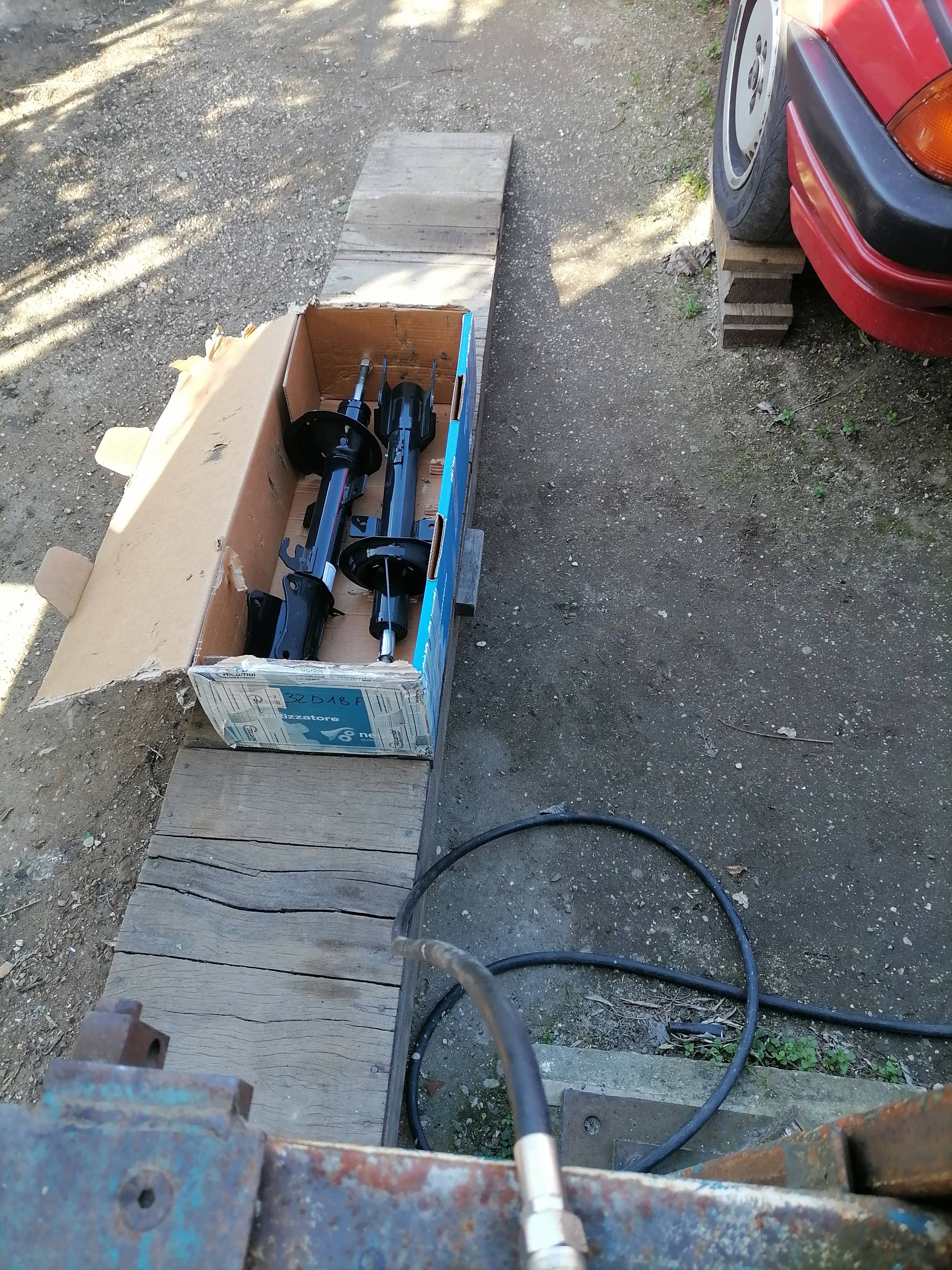

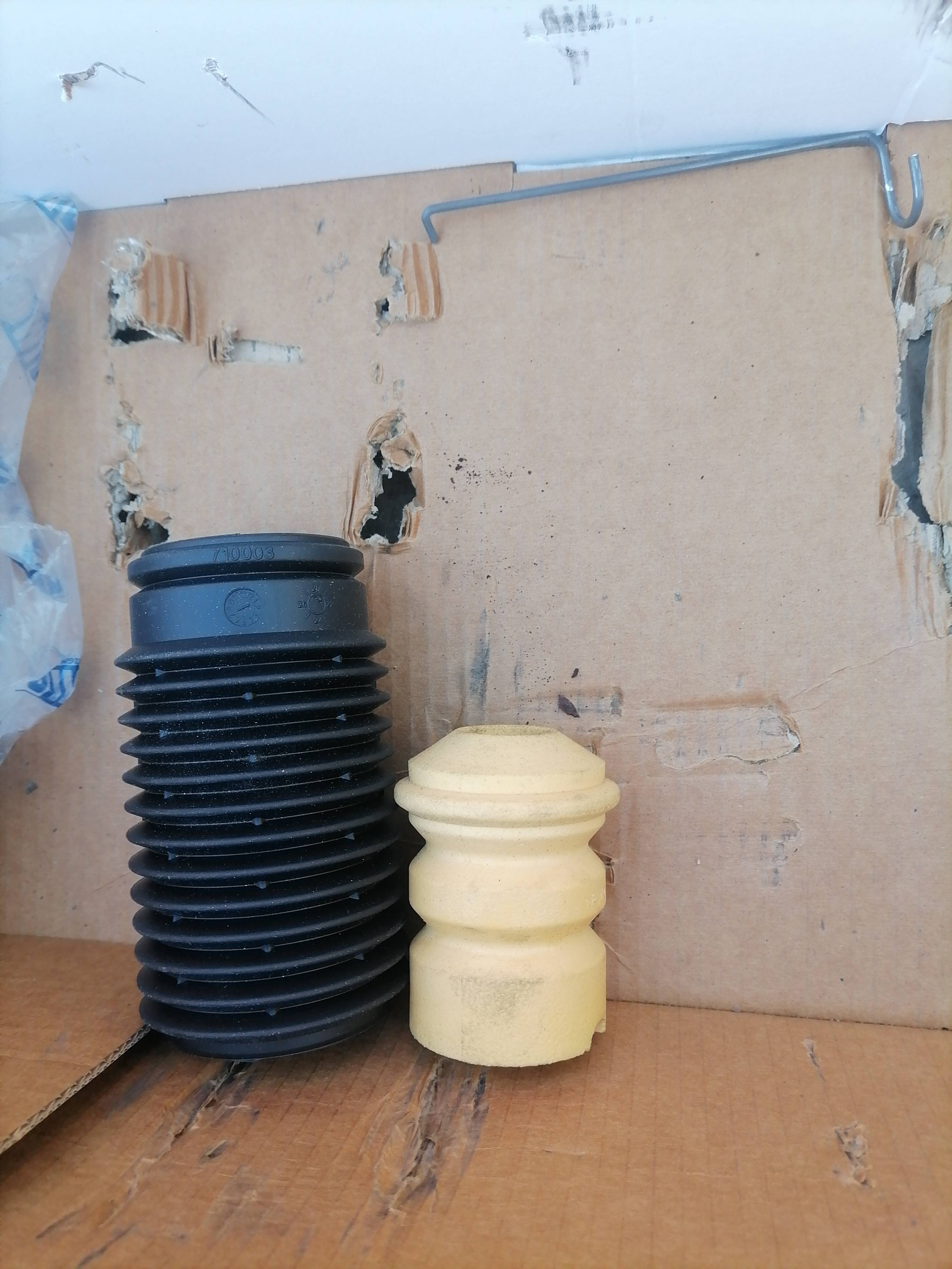

Oggi si parla di manutenzione....
Ammortizzatori post. il concerto si rinnova😁😁😁

Ciao Andrea, tieni in ordine le tue auto e fai da te :)
Ps.: su un sito inglese segnalavano una partita difettosa di braccetti trasversali posteriori per 156 (forse un ricambio di bassa qualità, incui la boccola che si inbullona al mozzo posteriore si distaccava dalla sede del braccetto e la sospensione si disarticolava.. consigliavano una verifica visiva accurata di questo particolare, o a esagerare l'aggiunta di ranelle molto larghe che tengono il braccetto in posizione sul bullone anche se la boccola si scolla dalla sede del braccetto
Quelle boccole si possono cambiare comunque...

Io prima di montarli ho proprio controllato tutto per evitare sorprese.
Su strada ora è perfetta😃😃😃😃😃
