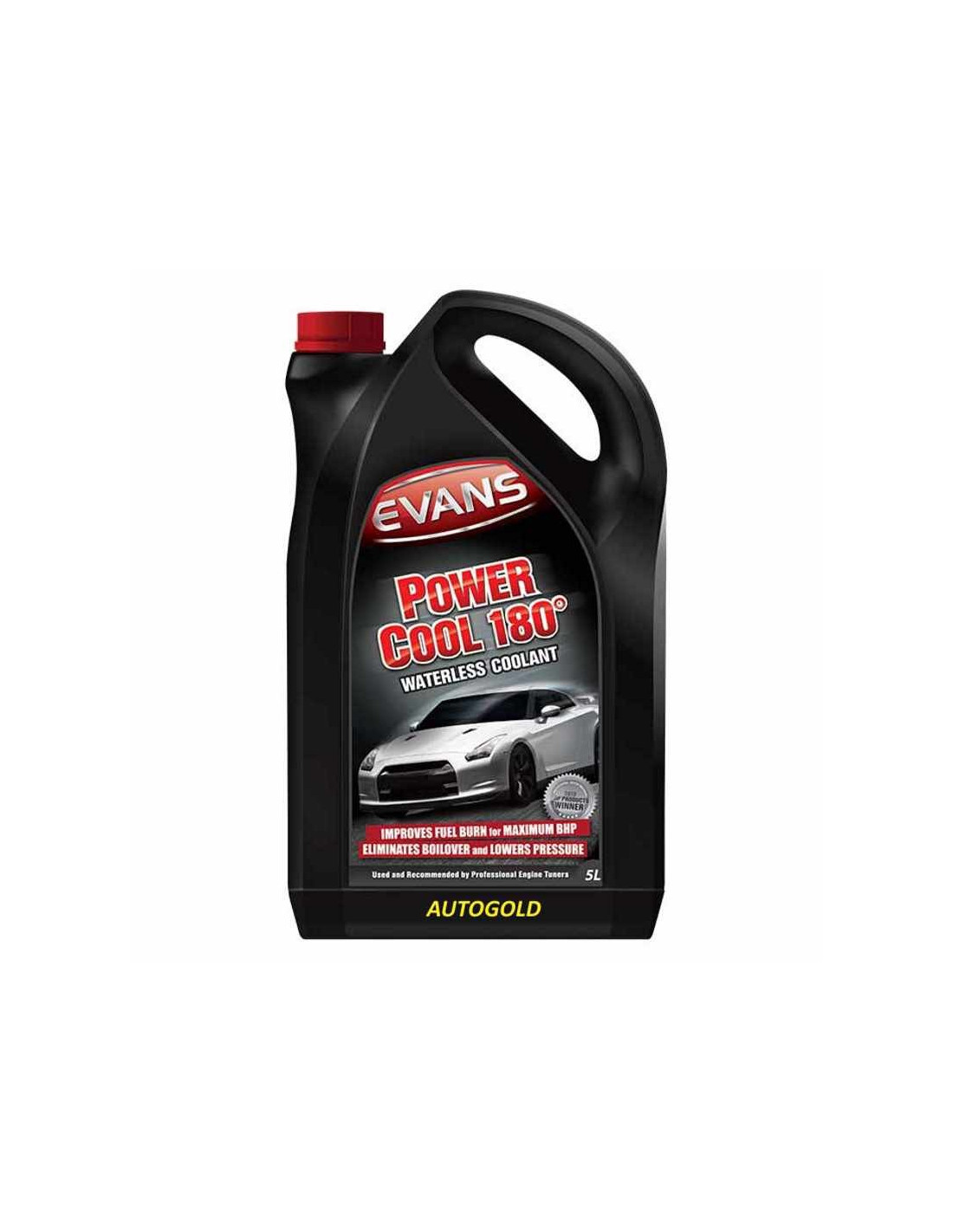

Cesenatico vedo che gli hai buttato in vaschetta il liquido refrigerante senza acqua della evans ma hai sbagliato completamente il prodotto in quanto non adatto al twin spark. Questo motore per quanto sia datato non può ancora considerarsi classico diciamo, quindi quella tipologia di prodotto non va assolutamente. Casomai ci voleva qualcosa di più specifico:
E comunque questi prodotti non mi hanno mai convinto. L'elemento che asporta e scambia più calore in assoluto e l'acqua, ovviamente in un motore va miscelata con il liquido concentrato ed è meglio impiegare quella demineralizzata. Anni fa usando il liquido refrigerante concentrato puro (era il paraflu up rosso del brico) credendo fosse meglio ho fatto fuori la guarnizione della testata su un 1100 Fire.
Reazioni: andrea-cesenat
La tua osservazione ci sta, però apparte le rotture per usura, ho potuto vedere una bella pulizia.
Quante valvole termostatiche hai cambiato perché si corrodeva dietro la guarnizione?
L'unica pecca che gira a 5ºC sopra il normale, infatti con quel radiatorino posto sulla feritoria del paraurti mi sta come se girasse a liquido normale.
Siccome ho collezionato 4 guarnizioni della testata, mo basta, cambio verso.
Sì con i liquidi rossi occhio, non da per tutto vanno bene.
Su Evans chiesi direttamente a loro....
Mai trovato ossido o incrostazioni quando ho cambiato le valvole termostatiche, che poi ne vo cambiate due in 16 anni. Basta usare sempre il refrigerante blu di quello buono e diluirlo più concentrato mettendo meno acqua demineralizzata
Io li usavo già diluiti, dalle mie parti prendono come riferimento Norauto, e lui ha quei prodotti, gli altri per stare nella concorrenza si comportano come tali.
Lo devi chiedere e a prezzo doppio dal ricambista.
Mi sono fatto un foro con vite a chiusura, con tubo nella curva del manicotto che esce dal radiatore.
Con quello scolo l'impianto e il liquido rimane bello limpido, non più opaco come mi trovavo prima😀
