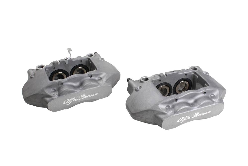

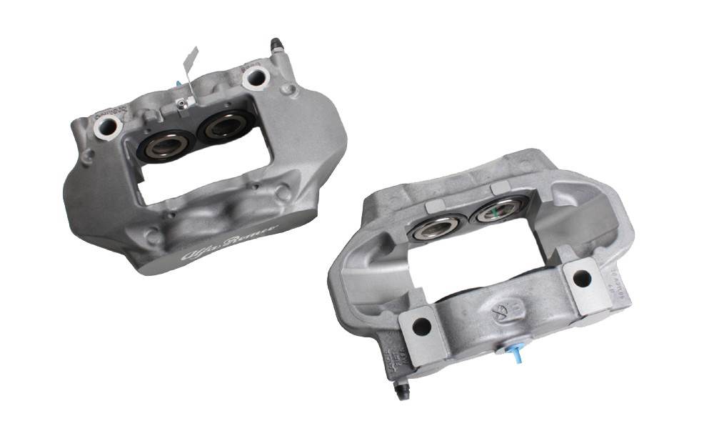

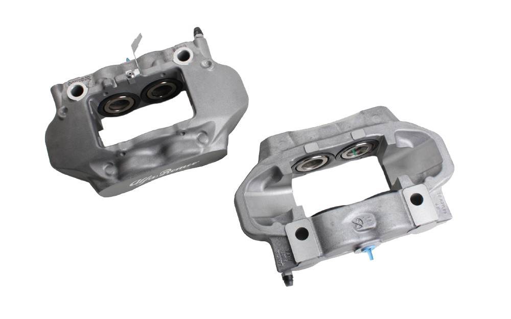

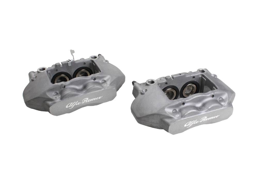

Ciao zio ma x montare i dischi e pinze maggiorate quanto ci vuole in piccioli
Assai...
Alfa Romeo 159 Tuning - Sportbremsen und Sportbremsanlagen - Alfa Romeo Shop - Tuning, Styling, Fanartikel und Modellautos
Ma visto che la tua sta uscendo dalla carrozzeria.. a quanto ho capito... torna nuova .
Se alla tua 159 ci tieni e vuoi migliorare l'impianto frenante senza
dubbio si può valutare la spesa...
Il bello è che le pinze per i dischi da 305mm
Costano meno delle 330
