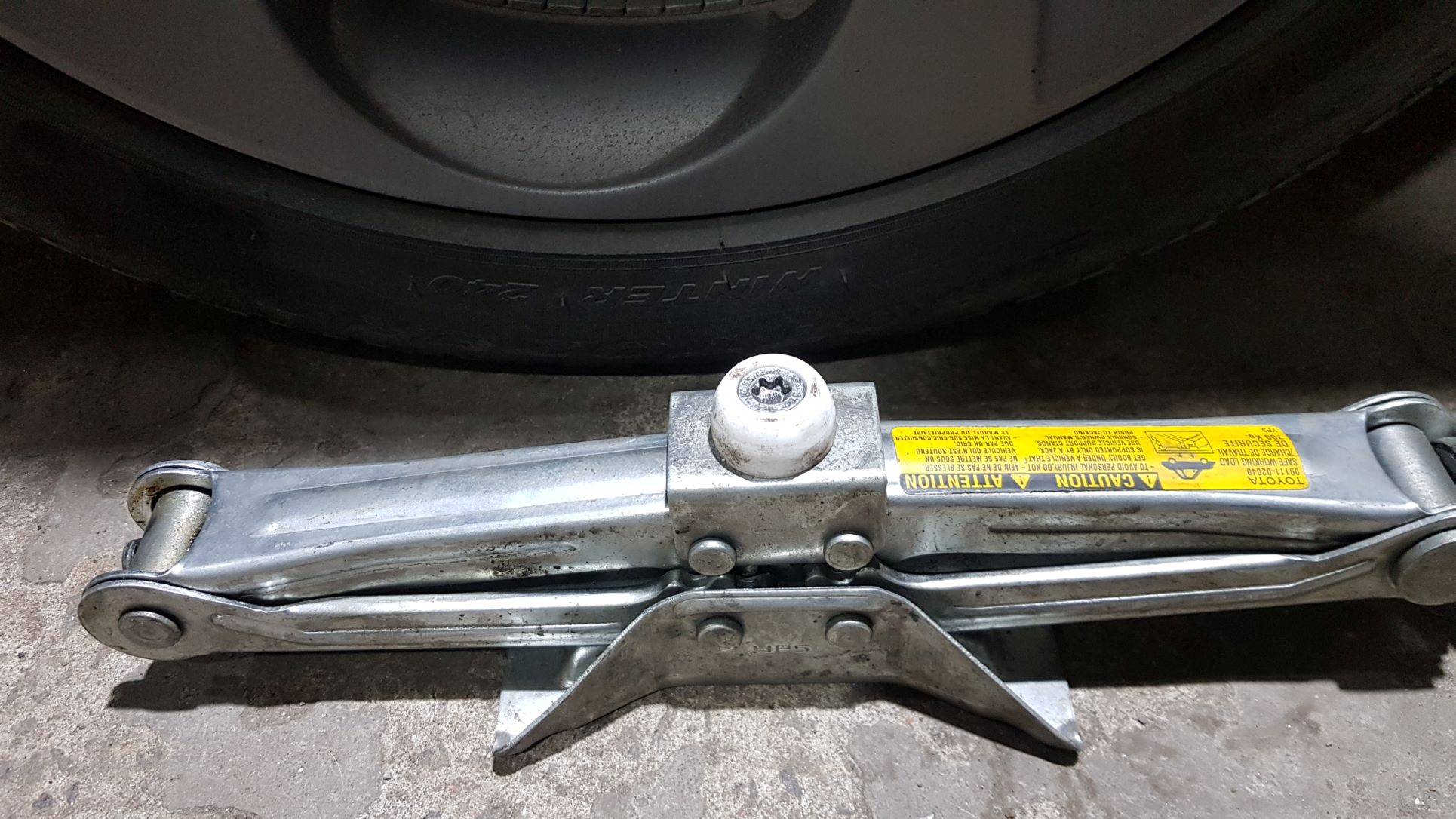

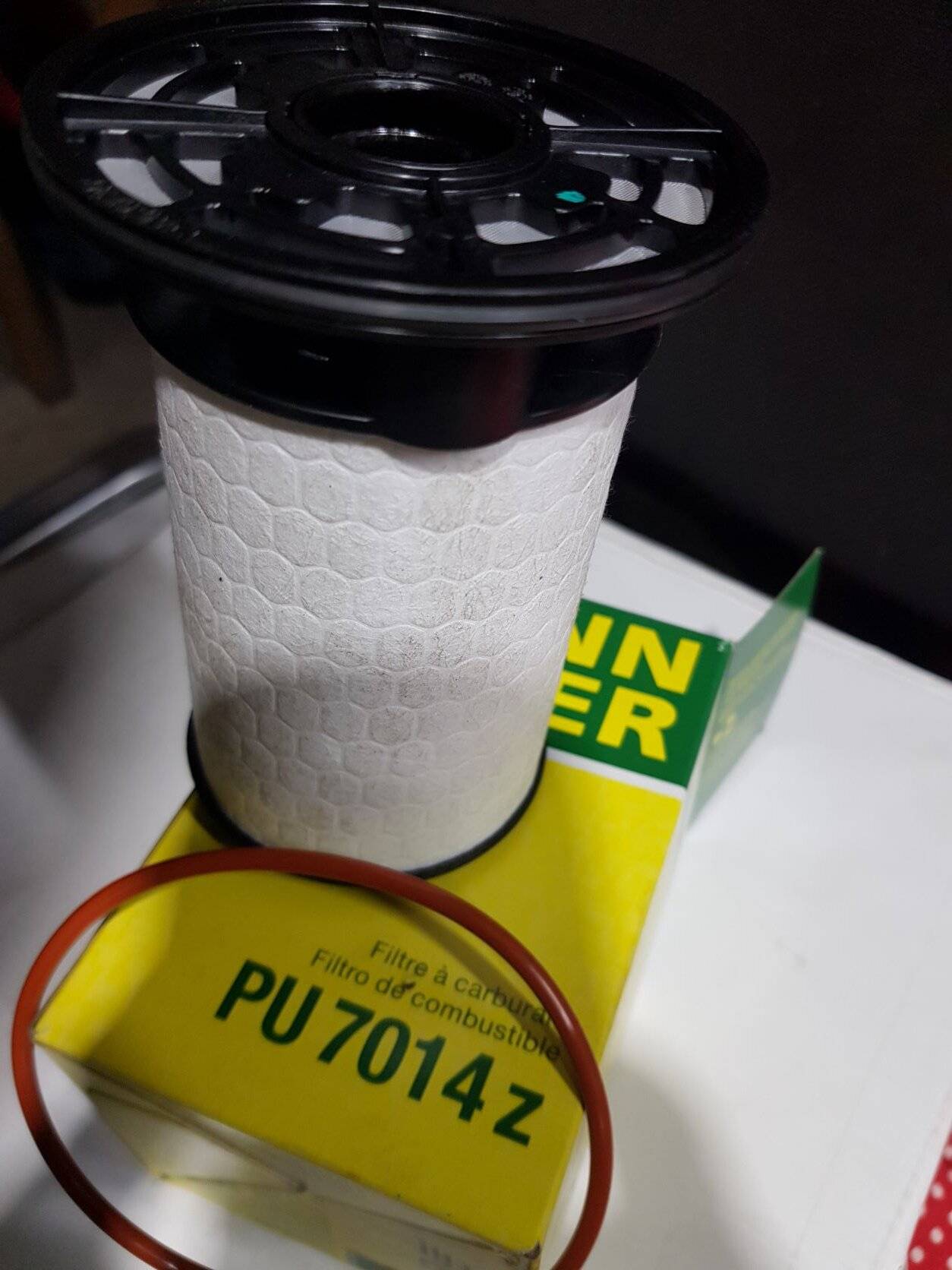

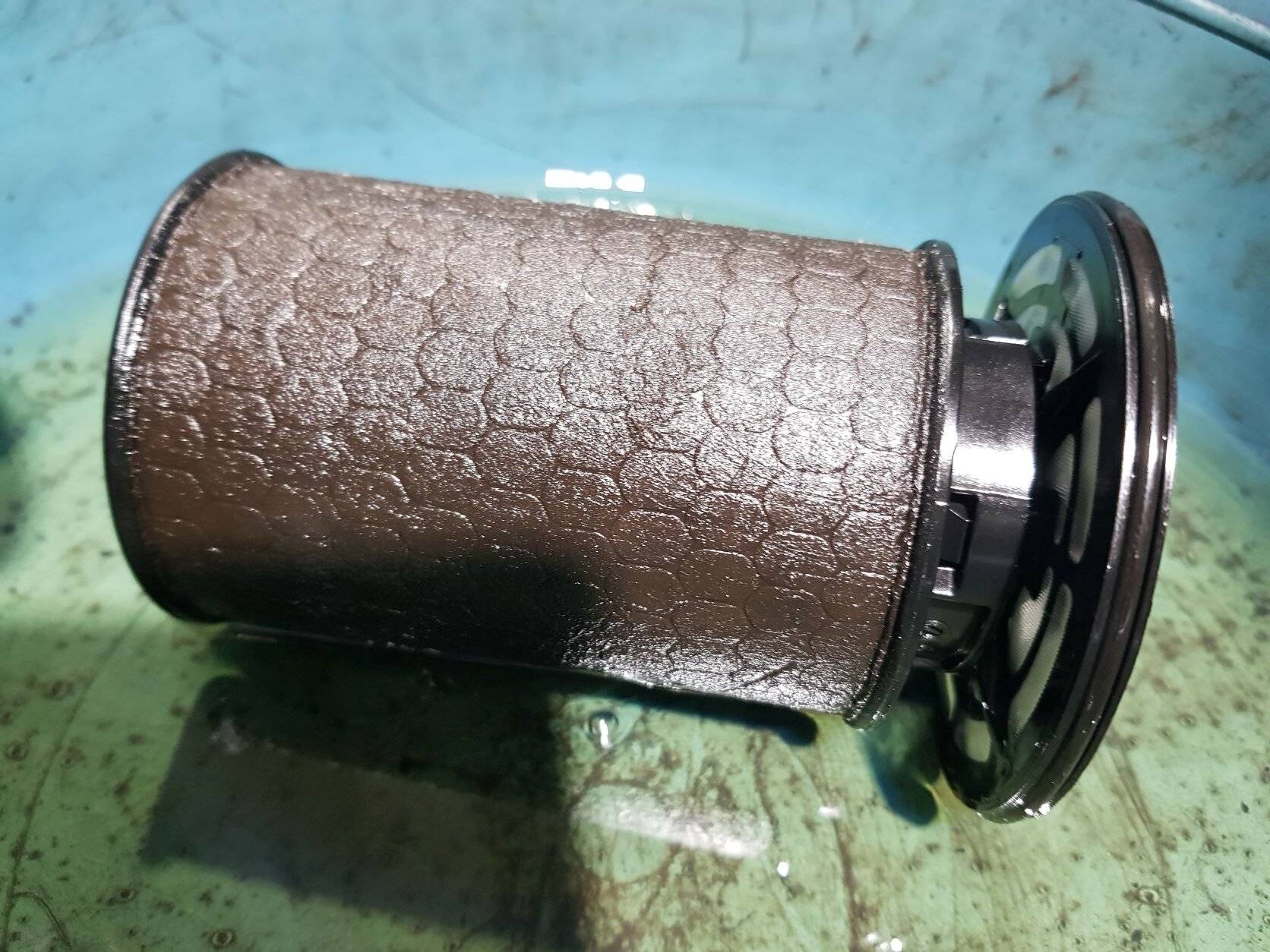

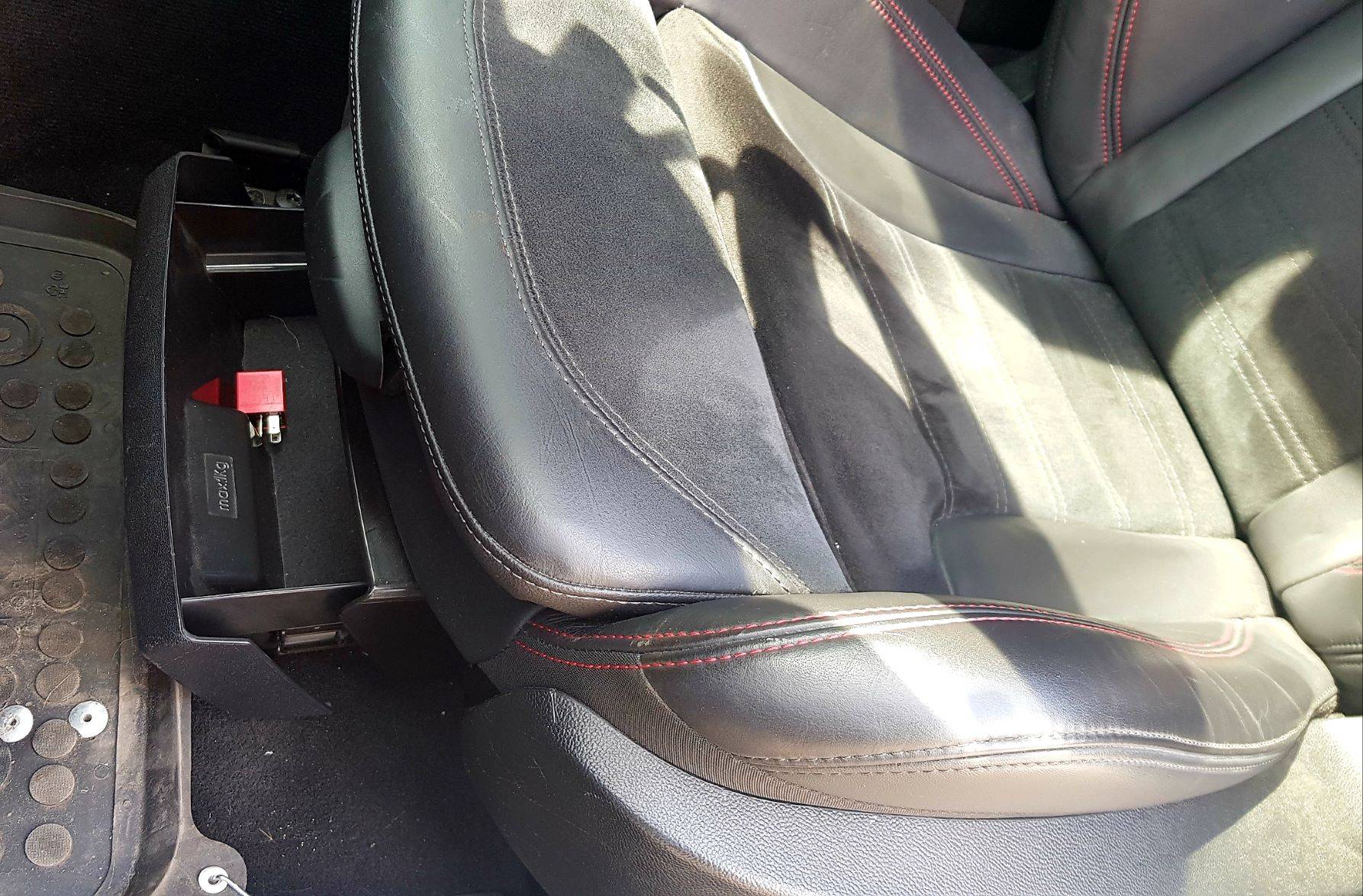

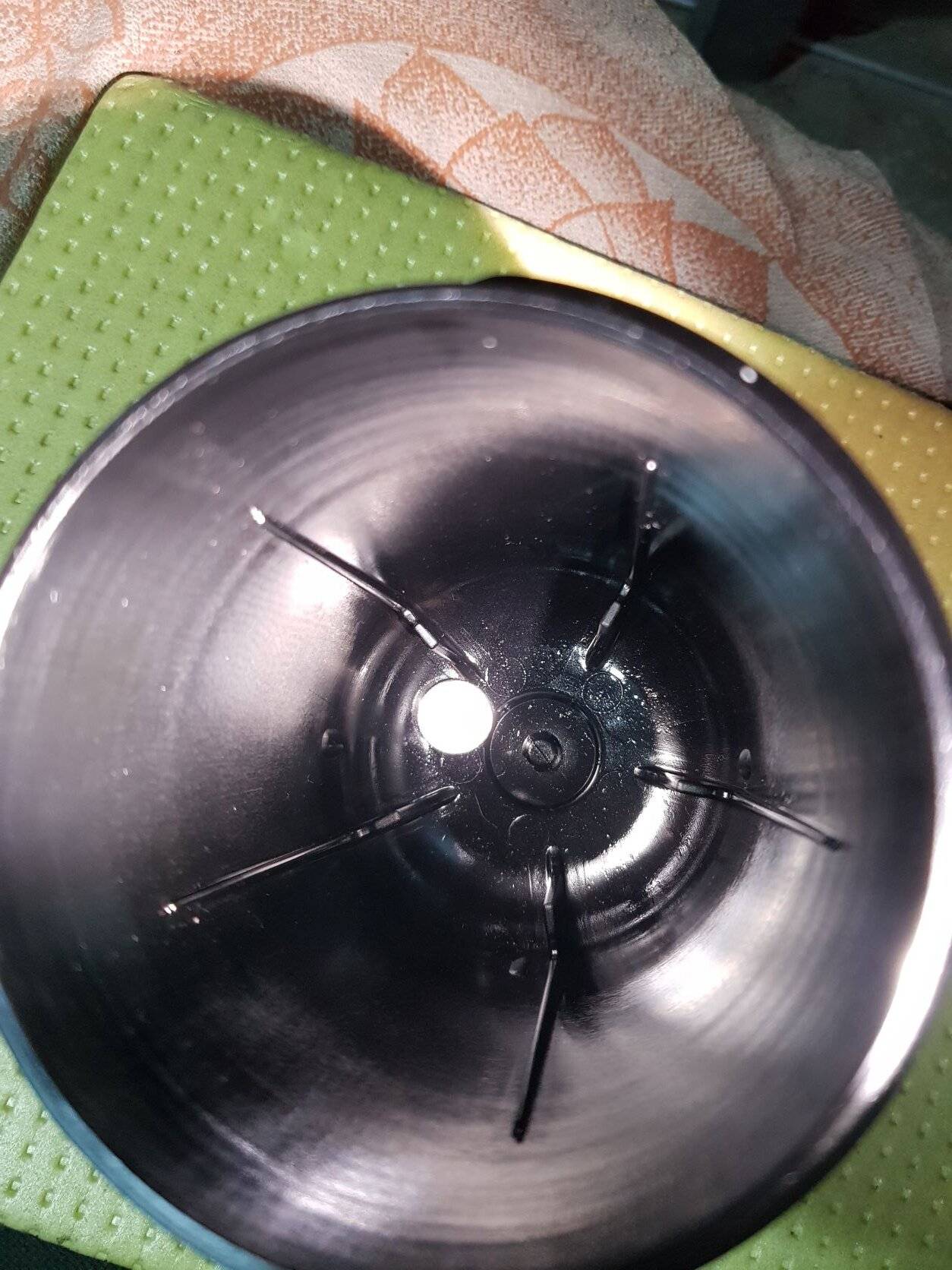

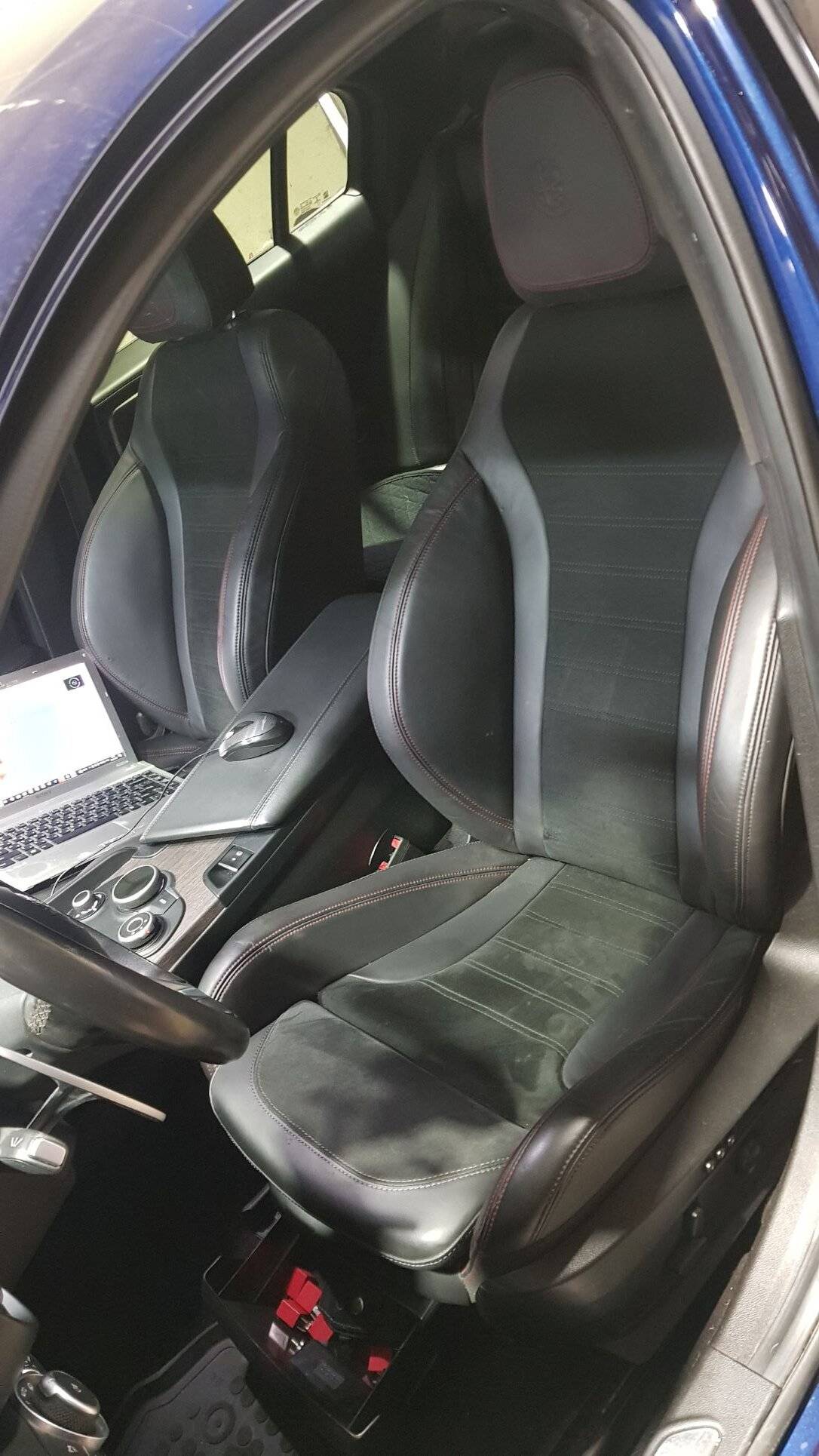

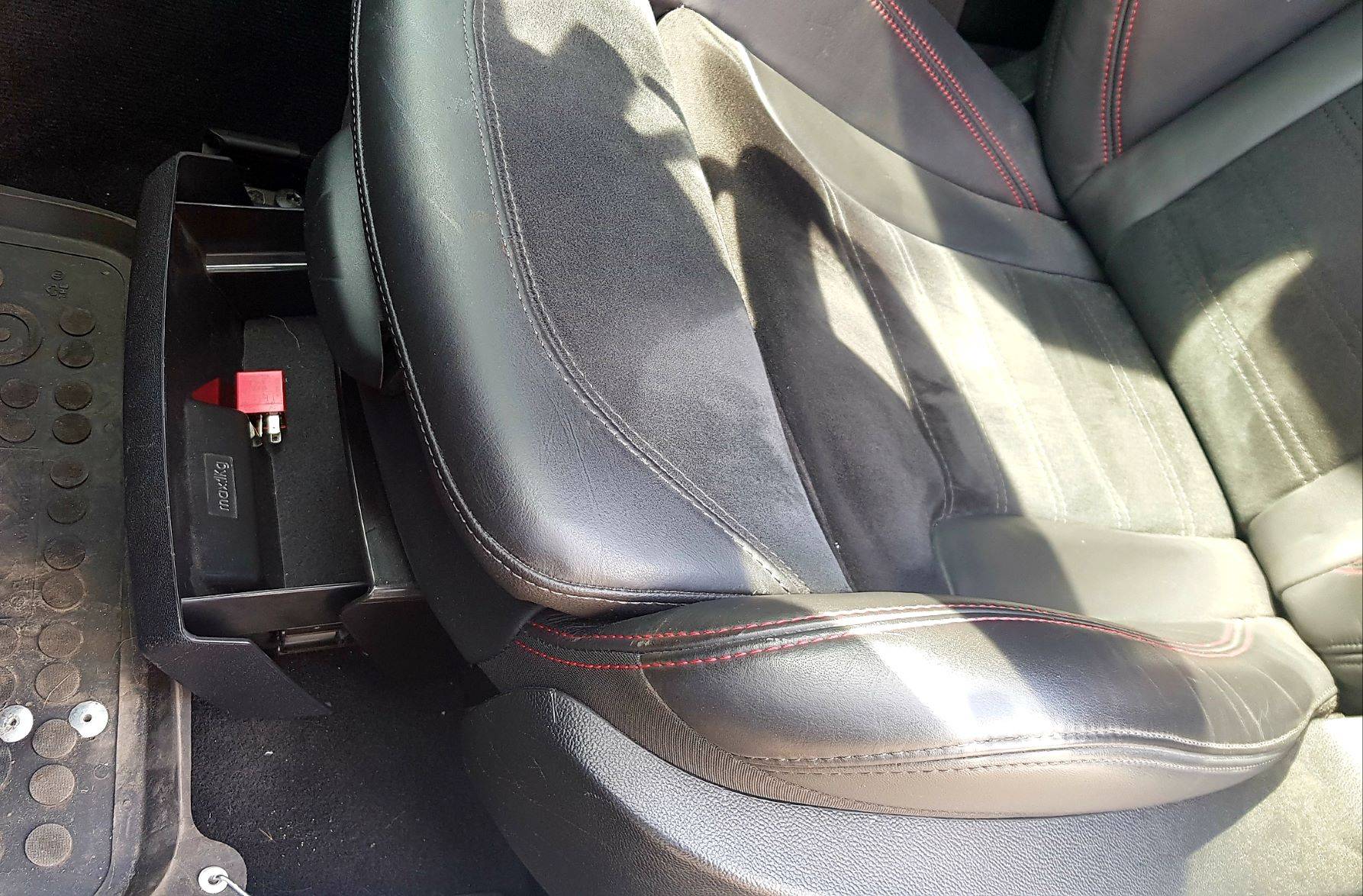

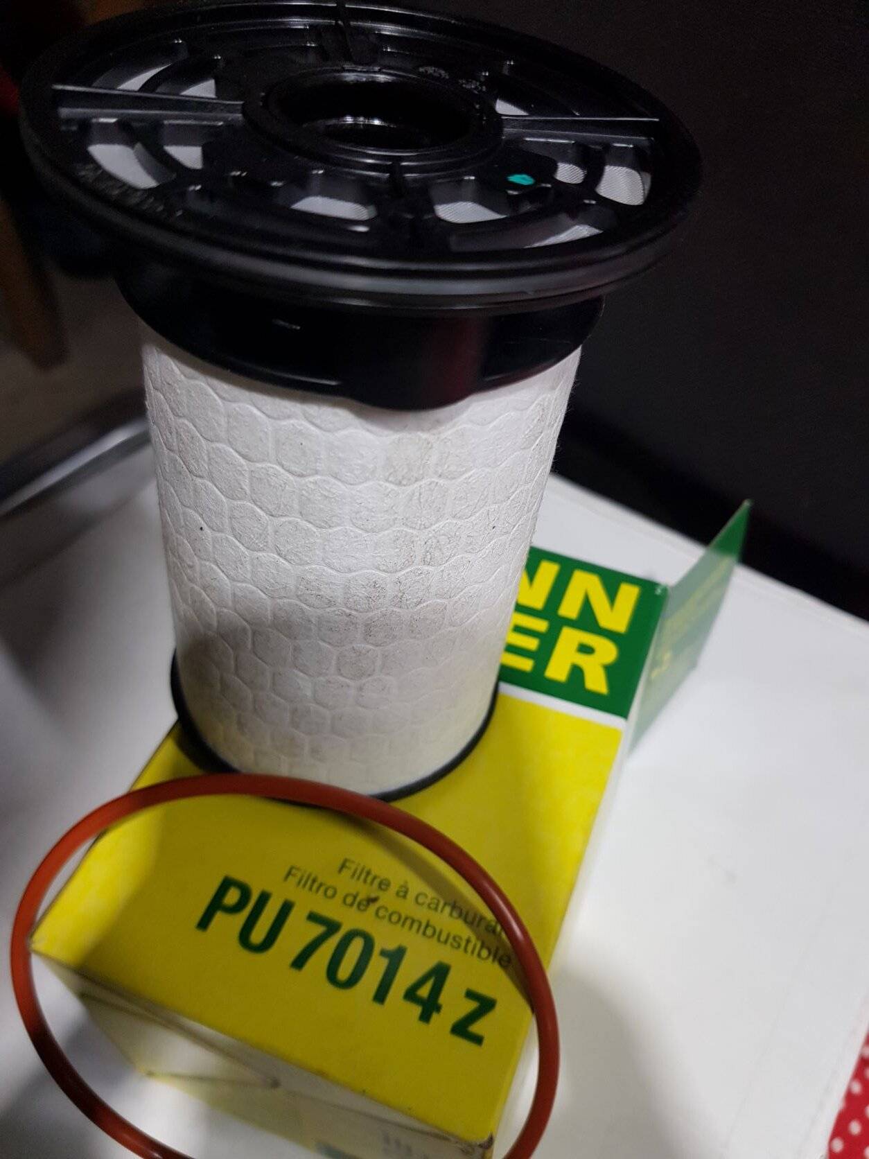

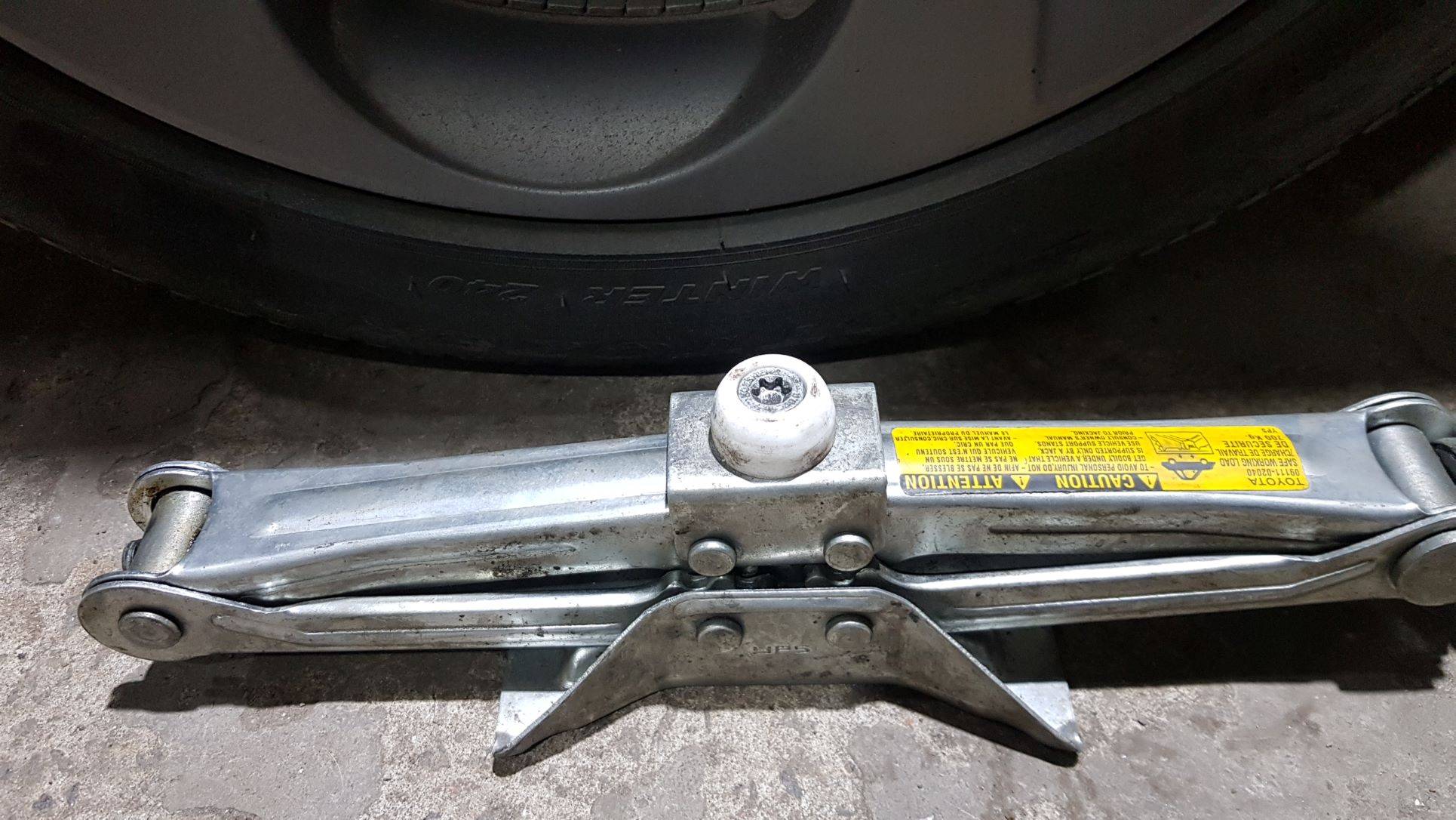

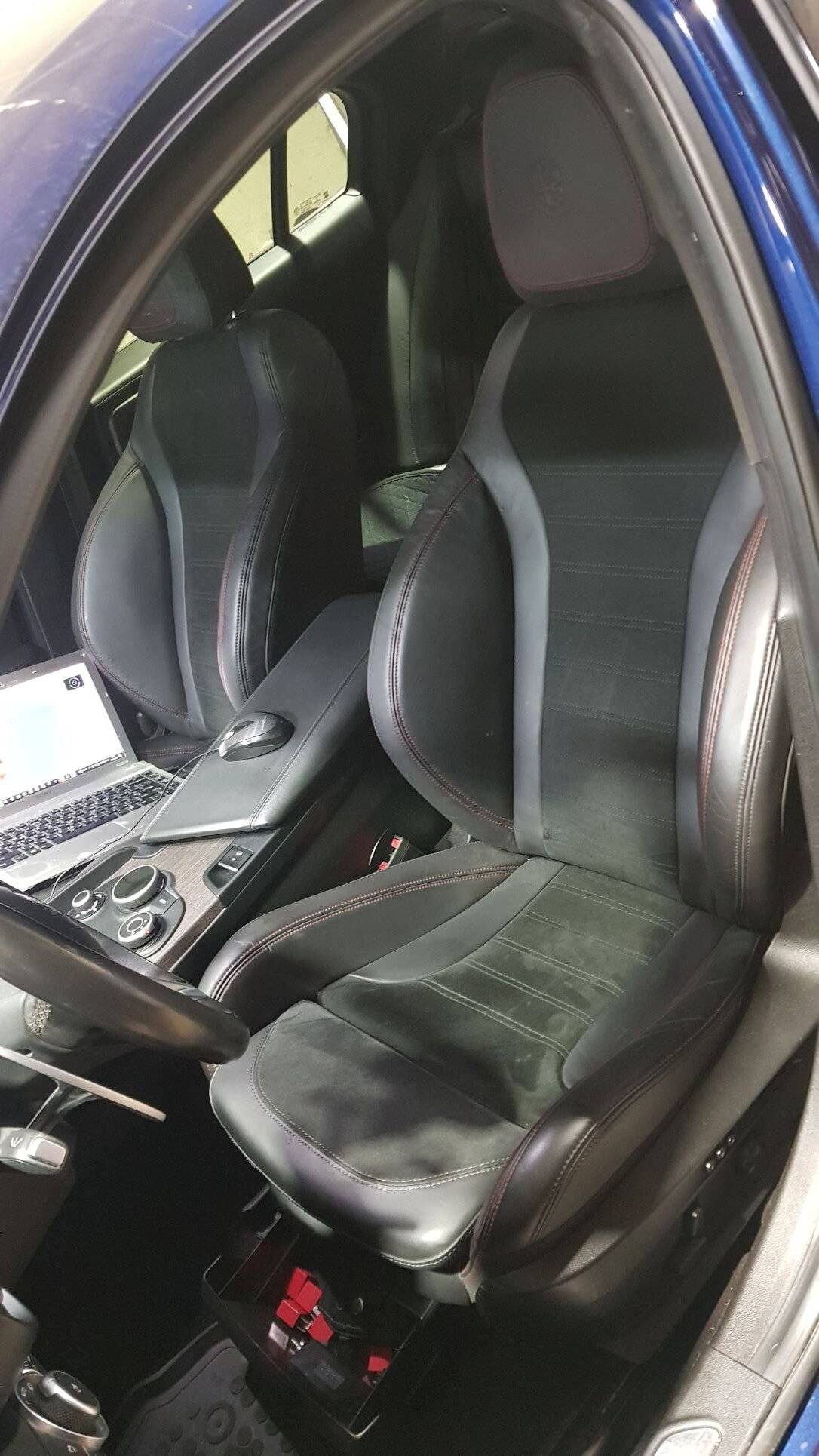

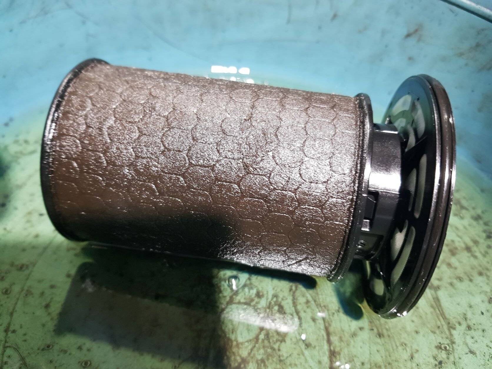

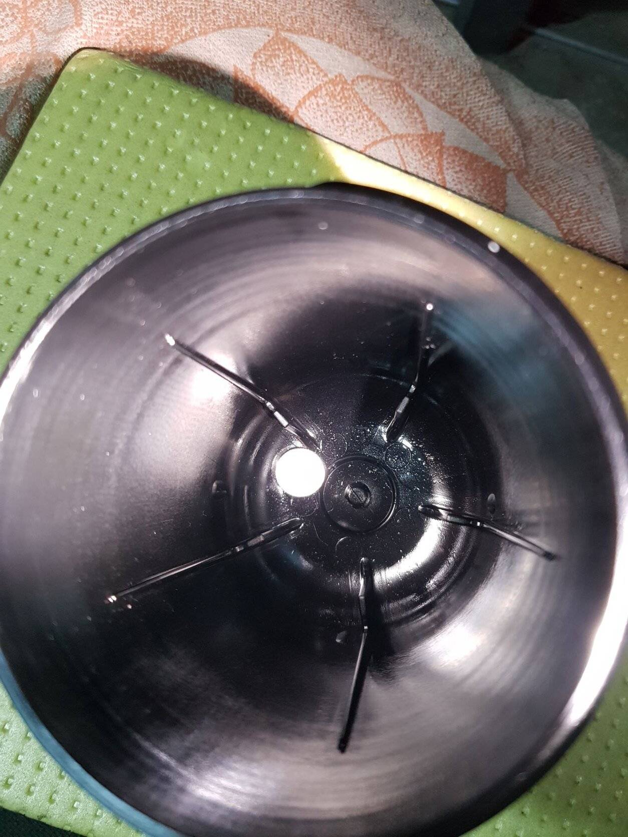

Ho realizzato un martinetto appositamente per Julia, sostituito il filtro del carburante e aggiunto un magnete alla fiaschetta, sostituito anche i sedili anteriori da KV aggiungendo una piccola scatola sul sedile del conducente e un estintore sul sedile del passeggero
Visualizza allegato 252568Visualizza allegato 252569Visualizza allegato 252570
Visualizza allegato 252571Visualizza allegato 252572Visualizza allegato 252573
Ciao Alex, vedo che anche tu hai l'estintore. Io non ho trovato l'accessorio che viene fornito negli stati in cui è obbligatorio. Ti chiedo quindi come hai fissato l'estintore sotto il sedile del passeggero e, se questo accessorio, non impedisce al sedile di essere spostato avanti o indietro. Grazie Marco
Buongiorno Marco, ho acquistato un normale estintore e l'ho fornito con una chiusura in plastica simile a quella delle bottiglie delle biciclette, poi ho piegato a 90 gradi una lastra di alluminio di 2 mm di spessore e ho attaccato una parte al metallo del sedile dal basso con piccole viti autofilettanti e ho attaccato il supporto dell'estintore alla piattaforma di alluminio formata Il sedile si muove in tutta la gamma e l'estintore non tocca nulla.
Alex, ti ringrazio. :)
