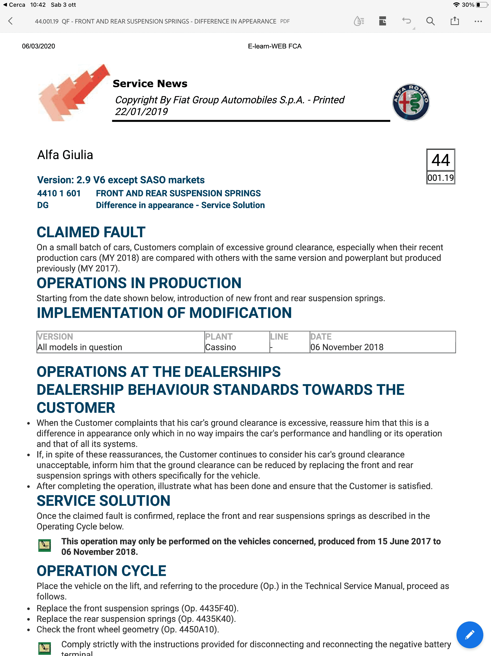

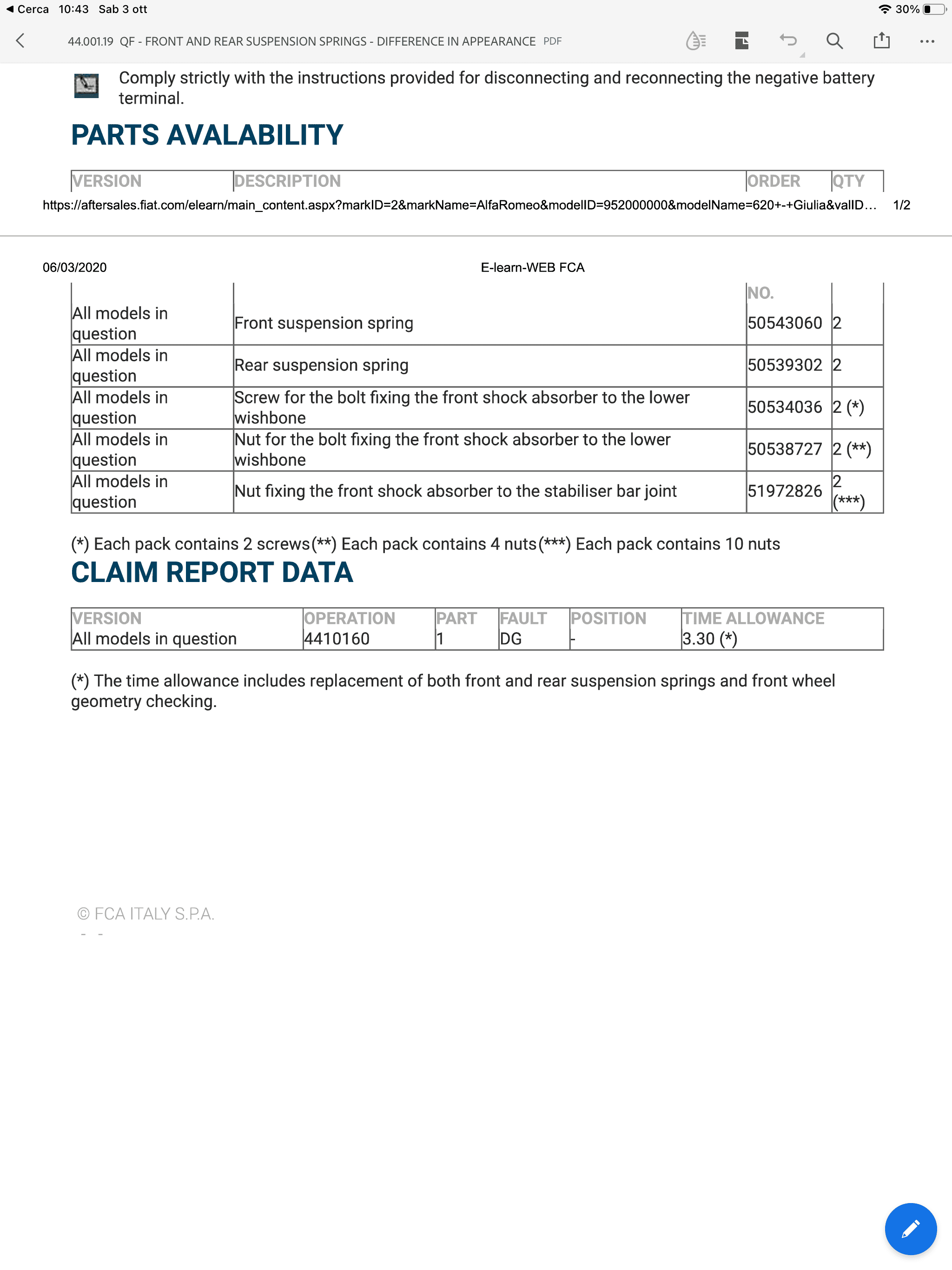

Ho trovato un interessante documento che conferma che alcune Quadrifoglio, prodotte dal 15 Giugno 2017 al 6 Novembre 2018, erano realmente più alte da terra per via di molle differenti delle sospensioni anteriori e posteriori.
Inoltre riporta che se un cliente si fosse lamentato andava prima rassicurato che questa maggiore altezza da terra non impatta sulle prestazioni dell'auto e, se continuava a lamentarsi, che si possono sostituire le molle con quelle più corte della produzione successiva (o precedente).
Immagino in garanzia anche se non espressamente citato nel documento.
Questo documento viene dagli USA ma immagino abbia valenza universale.
E noi? Qualcuno ne ha usufruito o siamo i soliti figli di un dio minore?
Considerate che nel forum USA il Servizio Clienti si prende in carico direttamente le lamentele (fondate) dei clienti direttamente dal forum e avvisa concessionari e officine.
Ma negli USA sono abituati a far valere i propri diritti.
Invece per noi vale il proverbio, "chi si fa pecora il lupo se lo mangia"
:rolleyes:
Quindi, se qualcuno dei "quadrifoglisti" non è contento dell'altezza da terra della propria Giulia e questa rientra nell'arco di date considerate sappia che si possono far cambiare UFFICIALMENTE le molle...
Per fortuna la mia è bassa assai! (le 2016-2017 sono le più "basse").
E nonostante questo non tocca!
