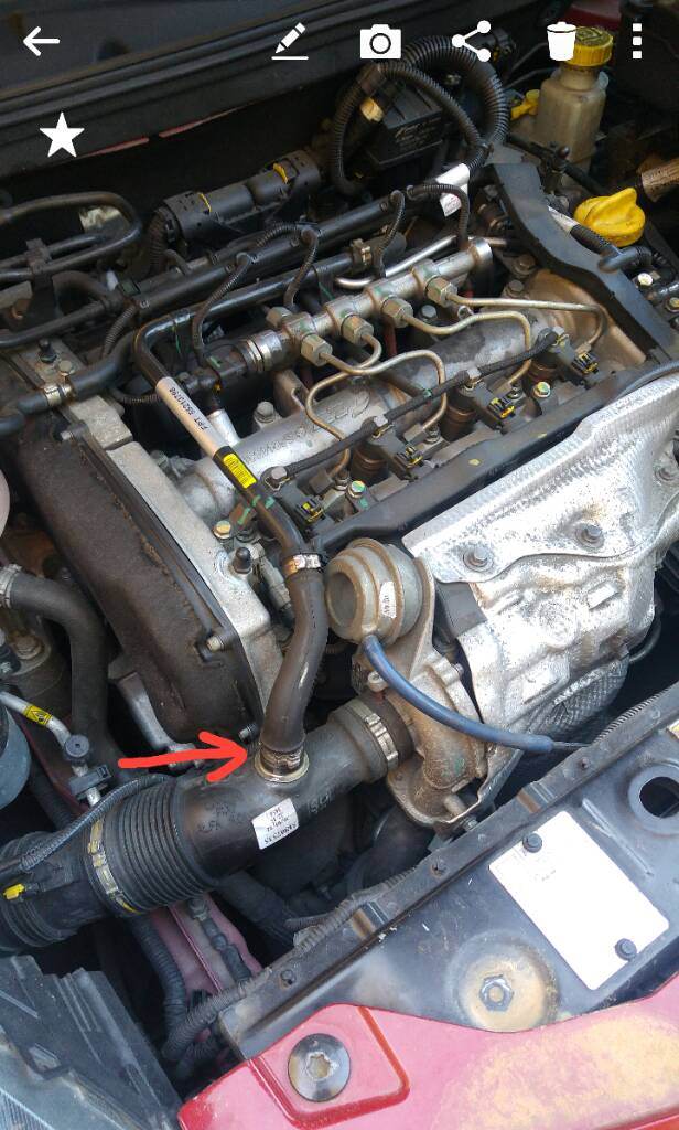

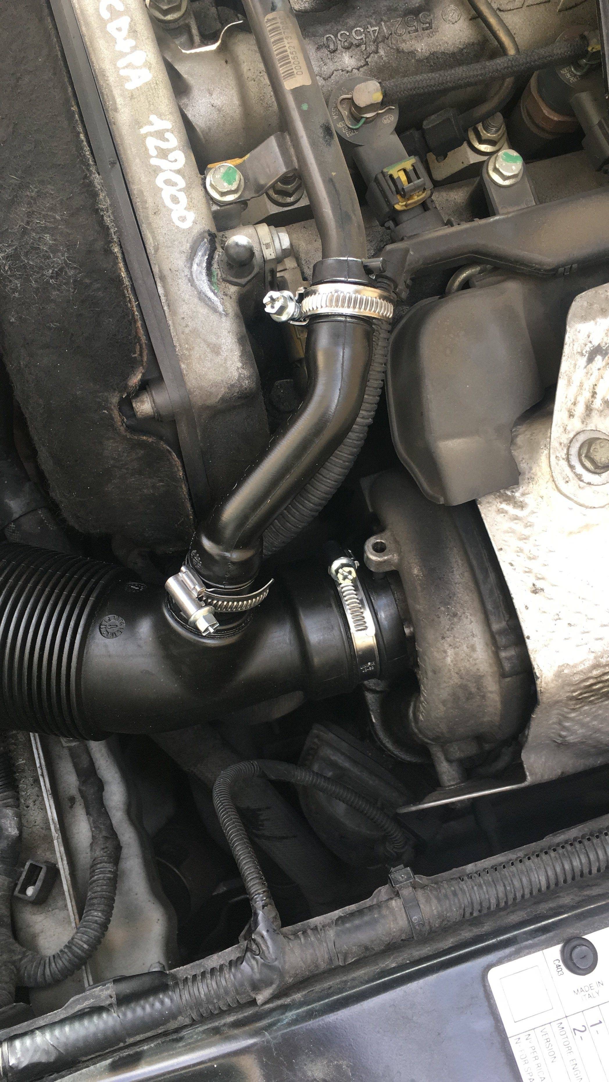

Devi intercettare il tubo del ricircolo vapori olio tappando l'innesto sul manicotto della turbina e deviando a terra sotto la coppa l'altra derivazione che va al coperchio valvole.

Questa modifica a cosa serve ?

Ti preoccupi della valvola egr quando hai tolto il filtro minchiarticolato??🤣🤣 è un controsenso. Il meccanico non te lo ha detto perché semplicemente non lo sa, tutto qui. Quella modifica serve ad evitare che il collettore di Aspirazione si intoppa pieno di incrostazioni e fuliggine, è un problema di tutti i diesel. Inoltre quando smonti il collettore di aspirazione sul 1.6 ti conviene assolutamente sostituirlo per intero in quanto ha il classico difetto cronico di perdere liquido refrigerante oltre alle micidiali valvoline swirl che vanno rimosse immediatamente.
