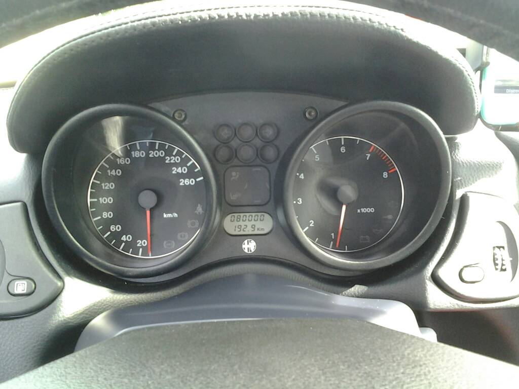

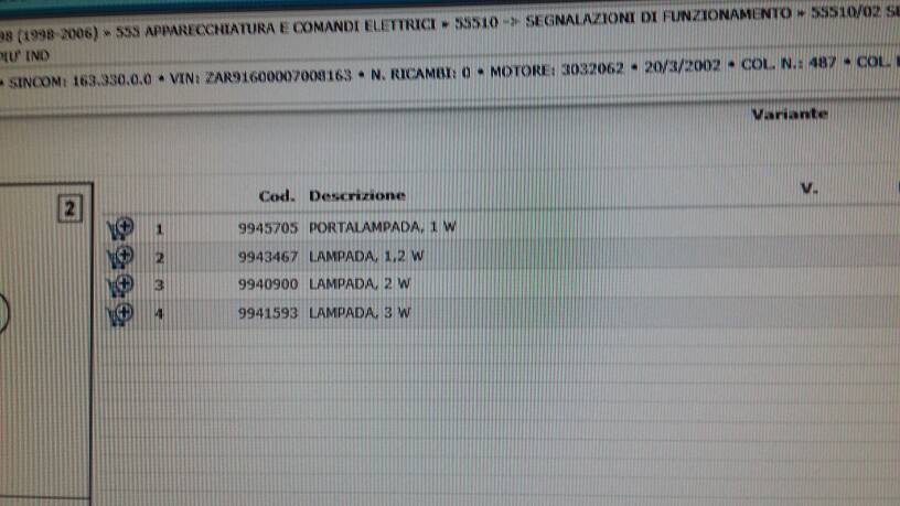

    Buon pomeriggio a tutti. Poco prima di raggiungere la soglia degli 80 K km, si è fulminata la lampadina che illumina il comparto dei contachilometri totale e parziale. Mi sono recato presso un'autorizzata Alfa della mia zona, ma non è stato possibile identificare la lampadina specifica tra le 3 tipologie possibili: presumo una per tachimetro e contagiri, una per check-control (forse quella di minore potenza), una per i contakm. Avete, per cortesia, informazioni precise da fornirmi. Ringrazio sin d'ora.

    sono quasi certo che la lampadina è da 1.2watt come sugli strumenti della 156. in ogni caso una volta smontata lo leggi sulla stessa.

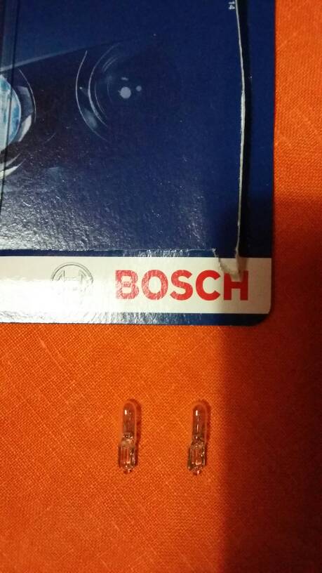

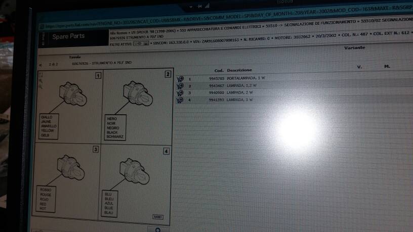

    Nell'inerzia del magazzino ricambi ufficiale, presso un centro commerciale ho acquistato per poco più di un euro queste lampadine da 12V, 1,2W con marchio Bosch. Naturalmente non ho alcuna certezza che si tratti di un ricambio equivalente alla lampadina cod. 9943467.
  6. magazzino ricambi ufficiale? non scherziamo te le fanno pagare 40€ l'una.
    Bosch è ottimo.

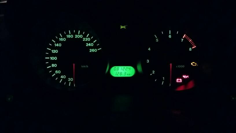

  7. foto Alfa Romeo Spider 916: illuminazione elemento contakm - 5 Grazie a tutti ... inconveniente risolto con una comune lampadina da 1,2 W, comprata al supermercato: spesa totale €1,40 per una coppia di lampadine Bosch.
