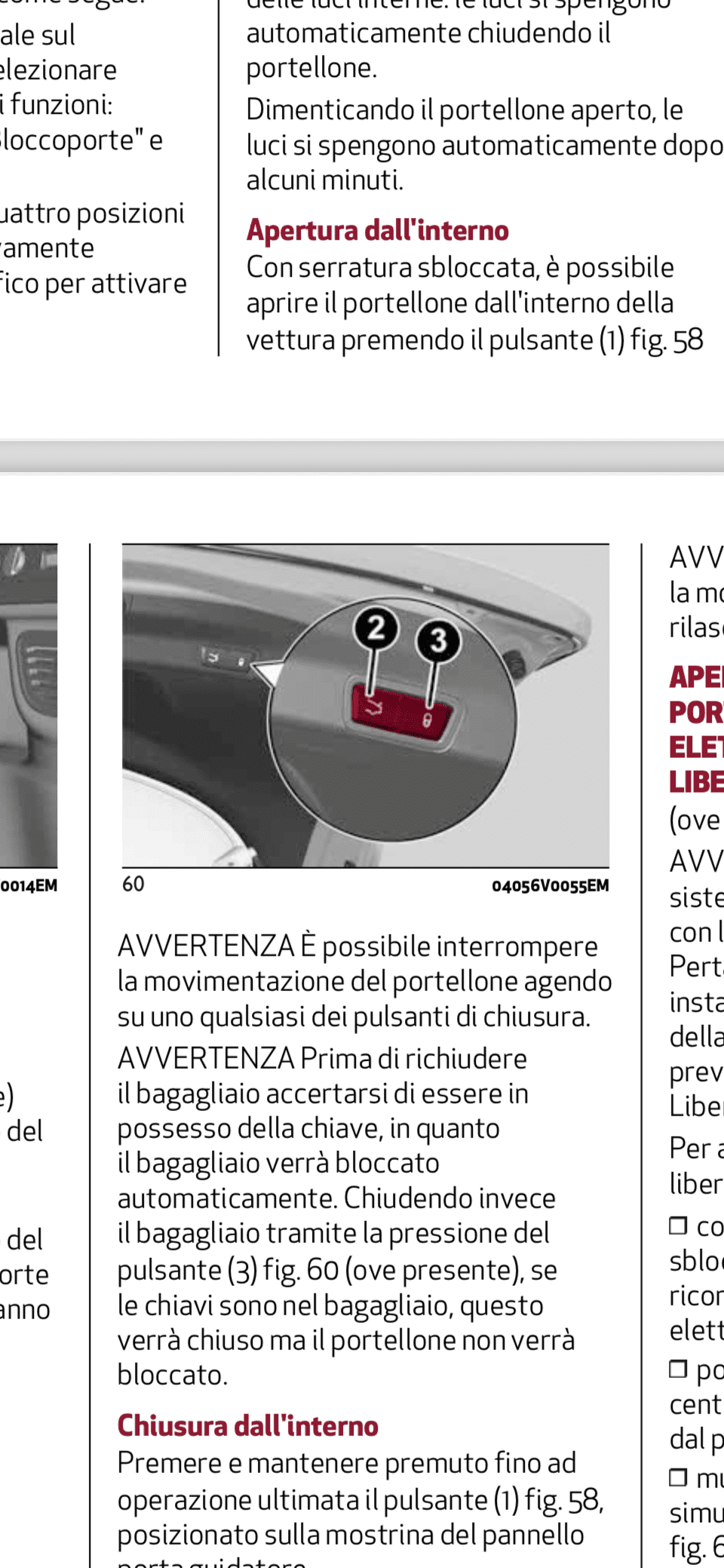

No intendo quelli interni al portellone dietro
    143.3 KB · Visualizzazioni: 148
#44
Se chiudete con i 2 dopo aver aperto il baule con l'hands free o il doppio clic sul tasto chiave, portiere e specchietti rimangono chiusi. Se usi lo stesso tasto per chiudere il baule ma la vettura era aperta, le portiere rimangono aperte così come gli specchietti.
Se si vuole chiudere il baule e contemporaneamente fare chiudere portiere e specchietti in automatico, bisogna pigiare il tasto 3
#45
A me con il tasto 3 gli specchietti NON si chiudono. La macchina si
Onestamente non so cosa dirti: inizio a pensare di avere una versione "speciale"🤣
Ti faccio una domanda magari stupida: ma quando chiudi la vettura con il tastino sulla maniglia si chiudono anche gli specchietti sulla tua?
Anche a me fa come a Mgaproduction e quando chiudo con tastino maniglia (o telecomando) gli specchietti si chiudono
