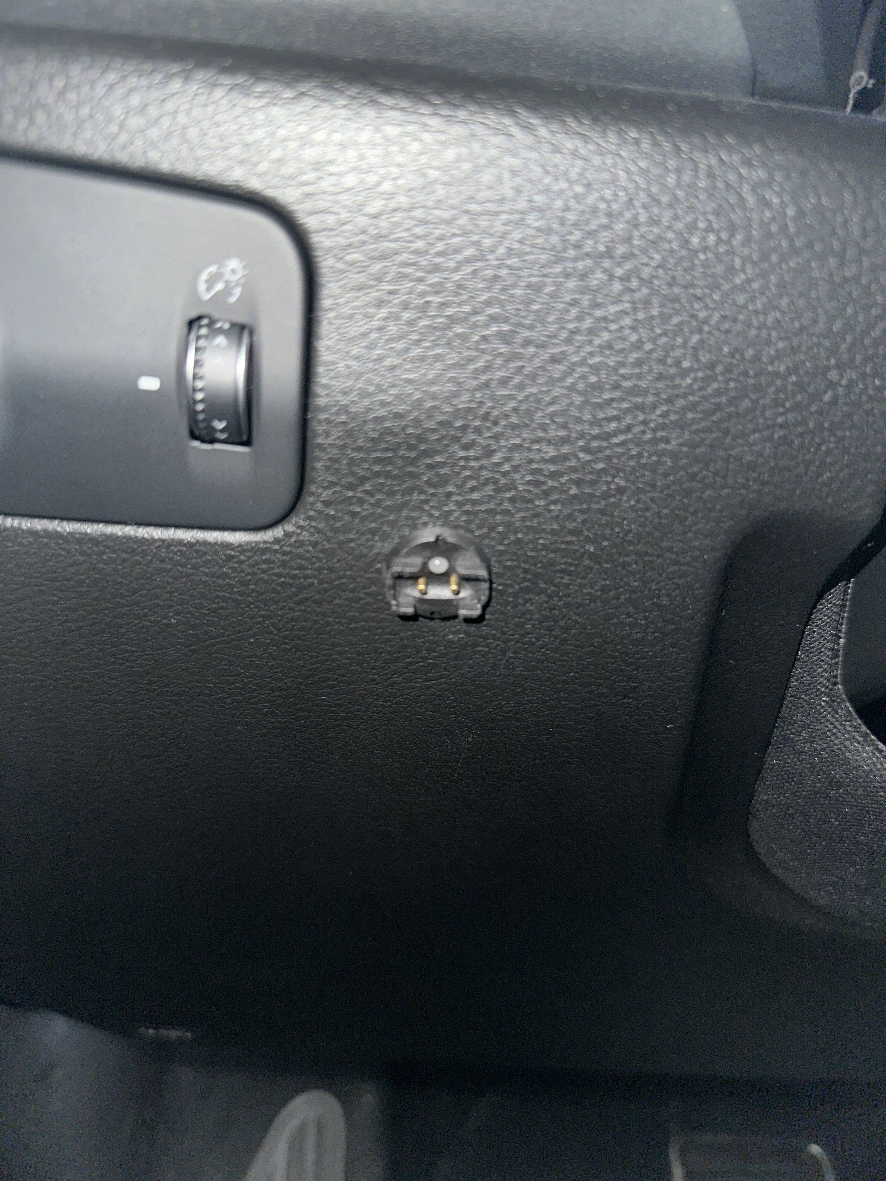

Salve, ho acquistato una tonale nuova di zecca di serie dal concessionario, penso mi abbia messo questo antifurto, risulta a qualcuno? Sulla chiave e’ riporta GT, un antifurto di movimento. Non riesco a capire se c’è anche quello di serie

Sicuramente quello da te postato non è quello originale Antonio.

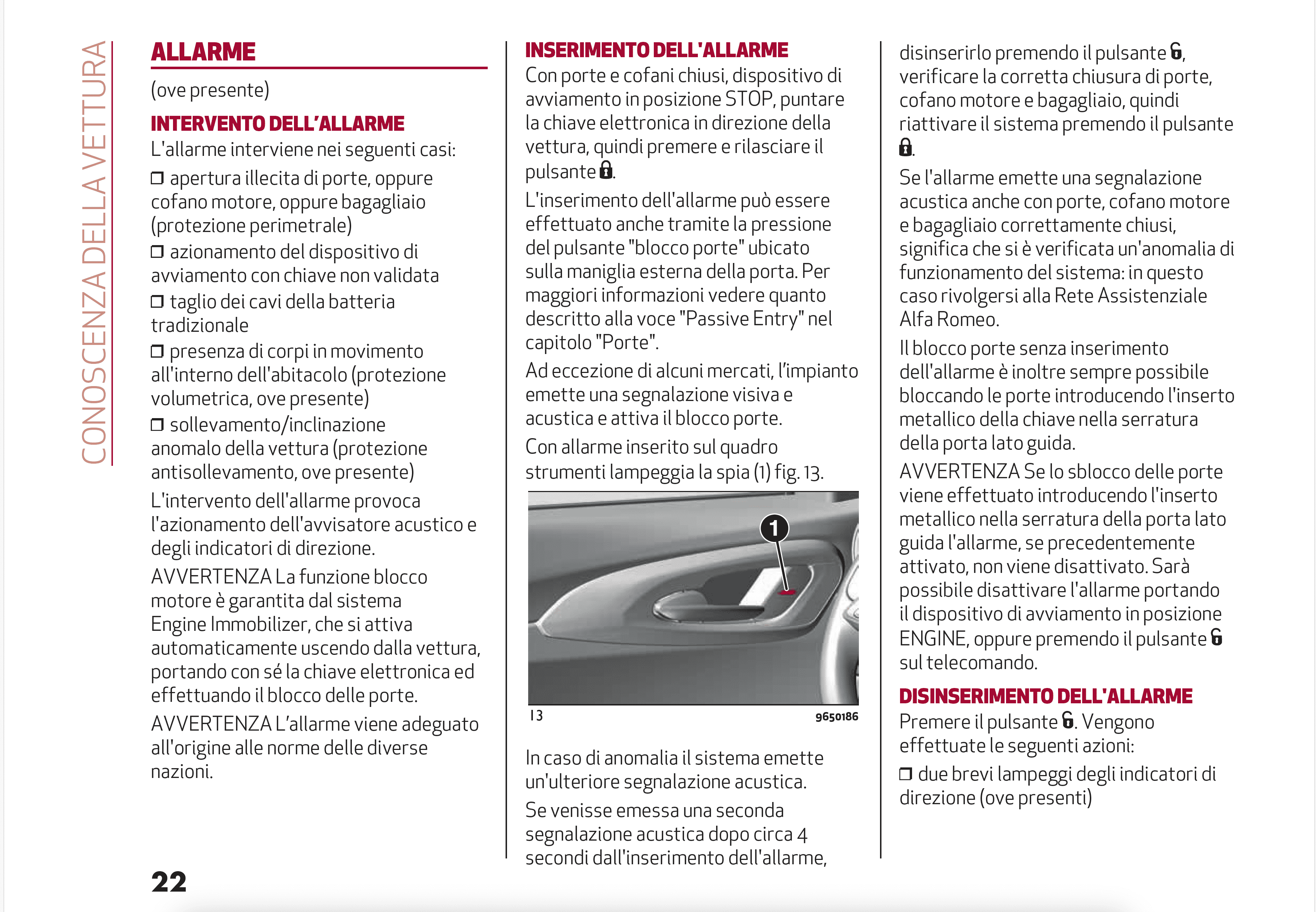

Per vedere se hai quello di originale Alfa devi verificare se hai la spia lato guidatore in prossimità della maniglia di apertura

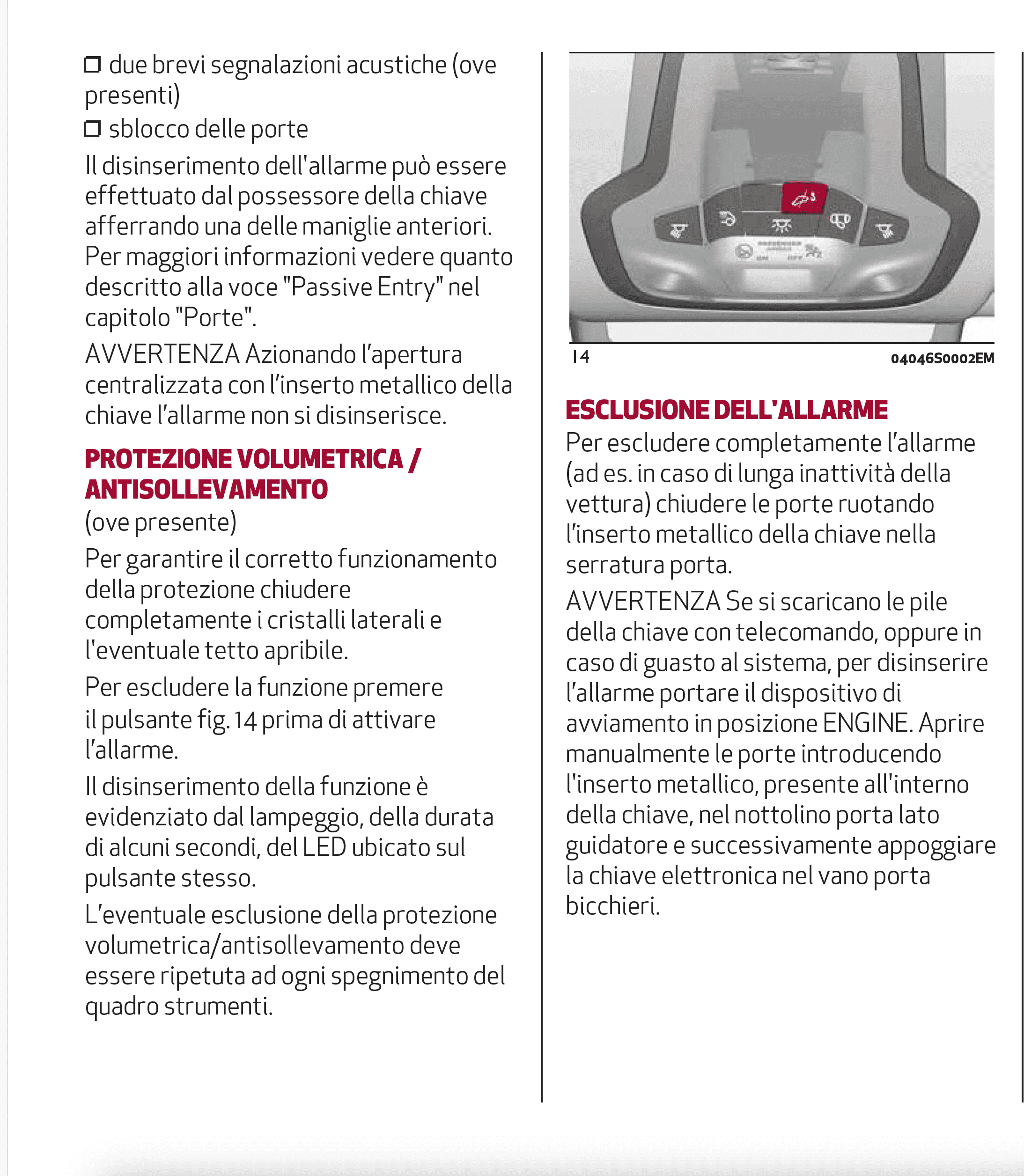

Ciao grazie, sì sembrerebbe che lampeggi anche dalla maniglia, c’è un modo per azionarlo?
No: entra in funzione automaticamente quando chiudi la vettura ma puoi disabilitarlo attraverso un apposito tasto posto in prossimità del cielo vettura dove si trovano i tasti della plafoniera e del tetto panoramico.
La sua disabilitazione serve, ad esempio, nel caso in cui dovessi traghettare la vettura per evitare con i movimenti del moto ondoso che si attivi con falsi allarmi o in situazioni similari
Quindi se non vedo lì il tasto vuol dire che ne è sprovvisto, non tutte le auto di serie lo hanno

Ti hanno montato un gt 909, un banale perimetrale volumetrico con blocco motore, opzionale, di tipo classico. Ha un vantaggio: in alcune variante la sirena può essere installata in modalità wireless. Cosa importante e’ che il concessionario ti abbia rilasciato fattura (anche a 0) dell’ installazione fatta, o quantomeno che L’ antifurto risulti nel contratto di vendita, in modo da poter dimostrare il lavoro effettuato presso una struttura autorizzata.

Certo che esteticamente parlando, fa veramente pena.
Con tutti i tags elettronici che esistono oggi, proprio uno spinotto a vista ?
