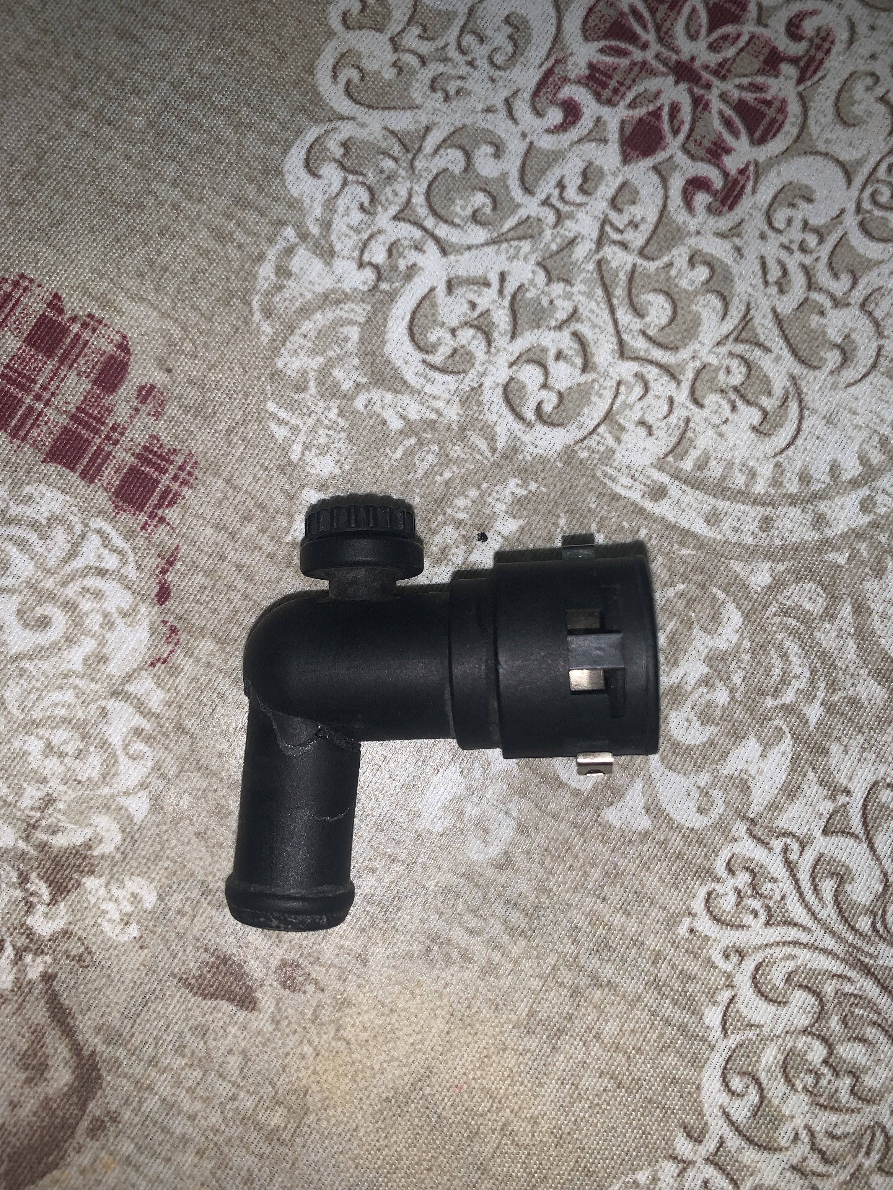

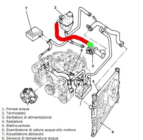

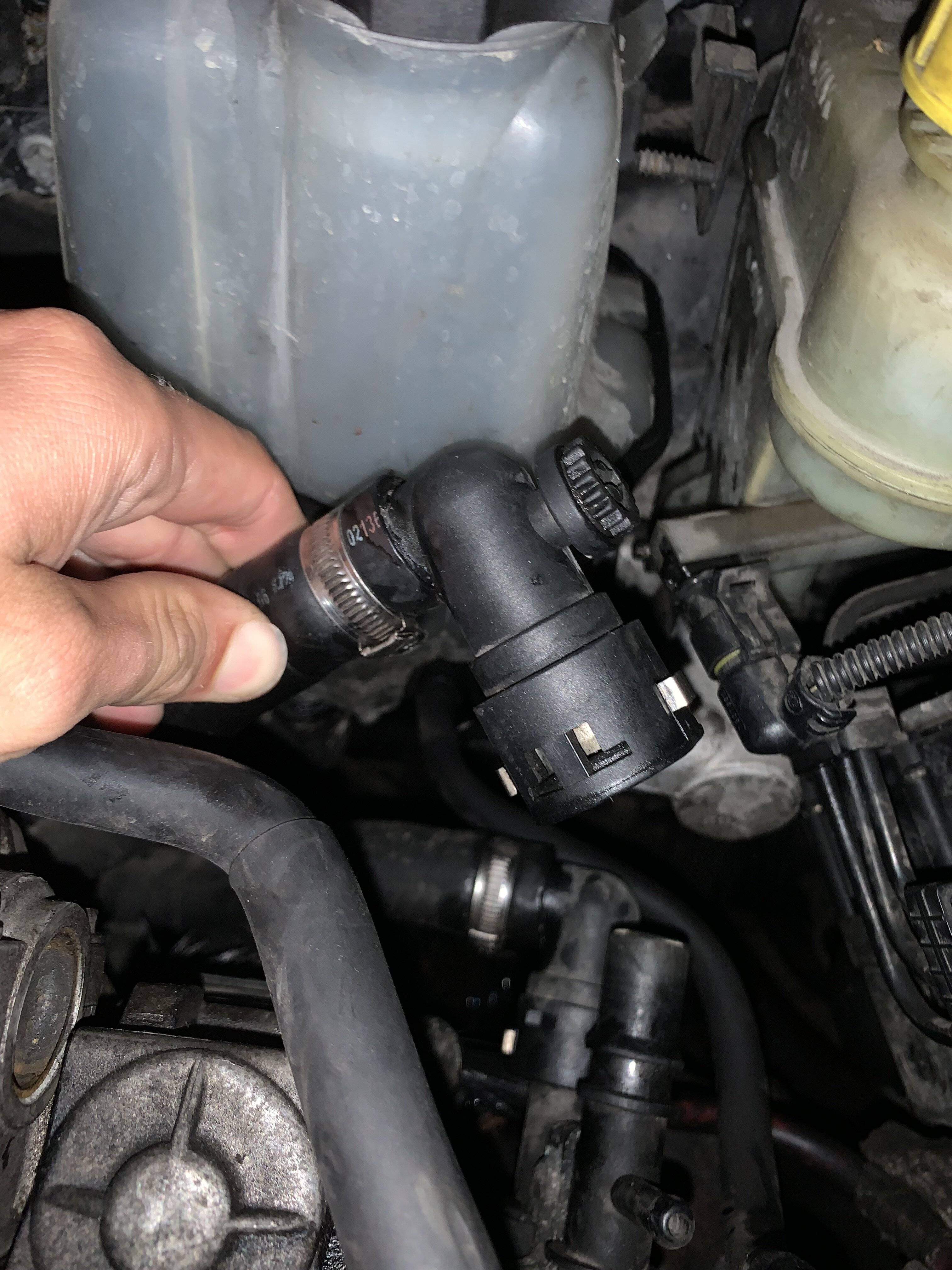

Inizia a guardare proprio sotto la vaschetta del liquido refrigerante e guarda con attenzione come sta messo questa specie di rubinetto. Questi si crepano tutti e iniziano a schicciare fuori come fontane.
