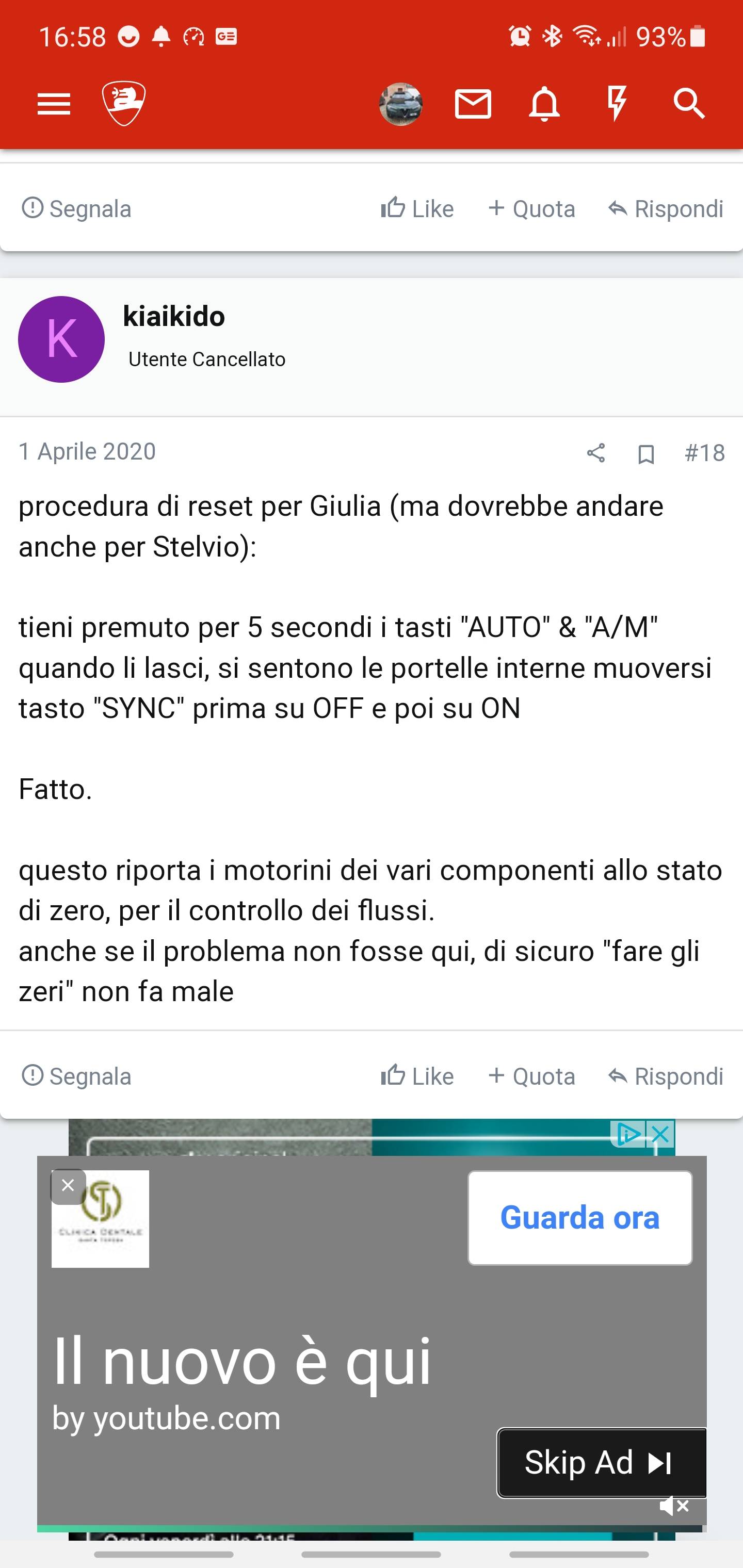

Dovresti provare nel fare un reset al clima.
Esiste una procedura da fare, forse se cerchi nel forum troverai qualcosa a riguardo.
#7
    235.1 KB · Visualizzazioni: 226
#8
Io ci ho provato varie volte (motore in moto, auto accesa ma motore spento, etc), ma non ha mai fatto nulla.
Di fatto non succede niente seguendo questa procedura (Stelvio MY2023).
A qualcun ha funzionato ?
