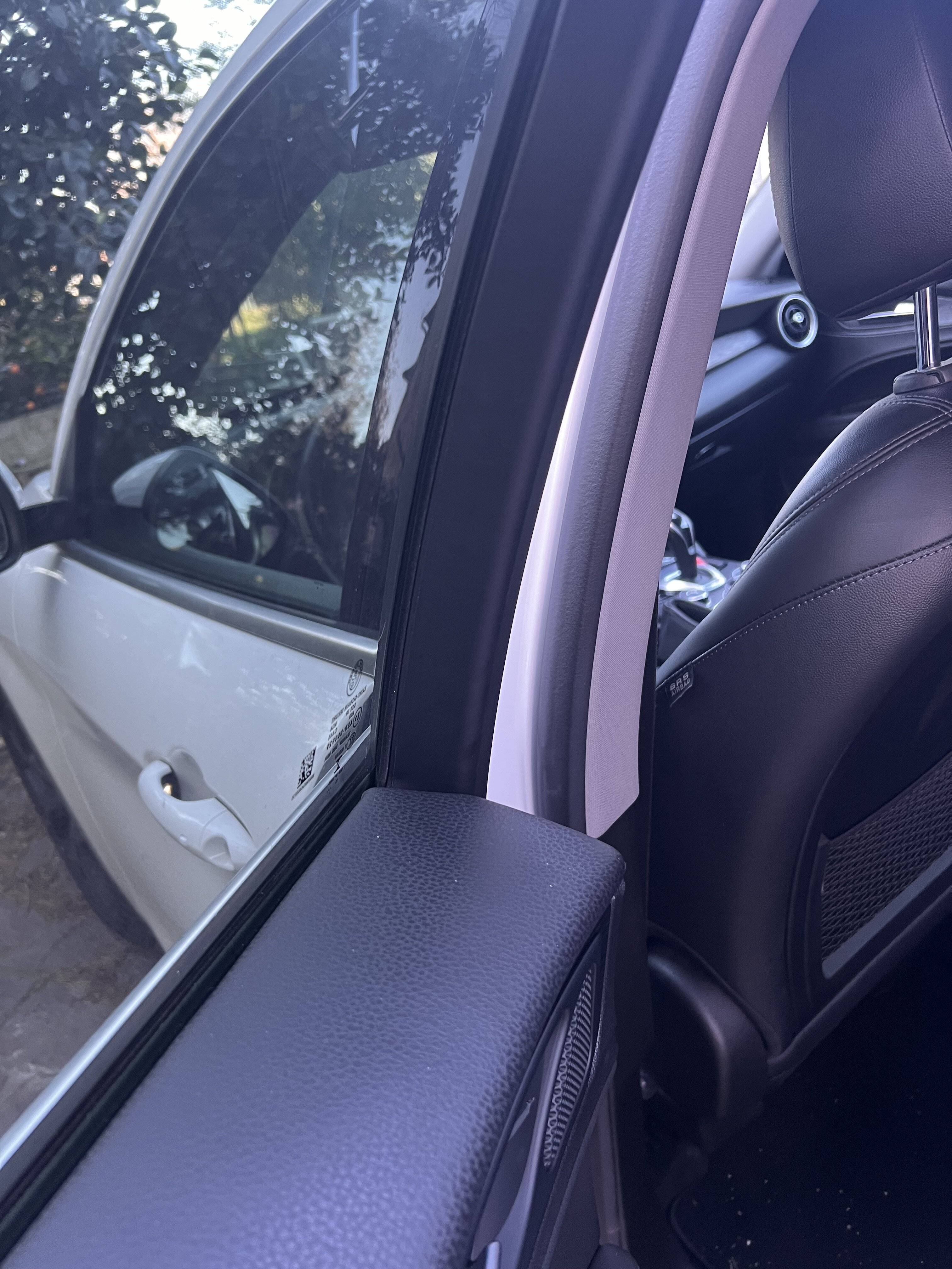

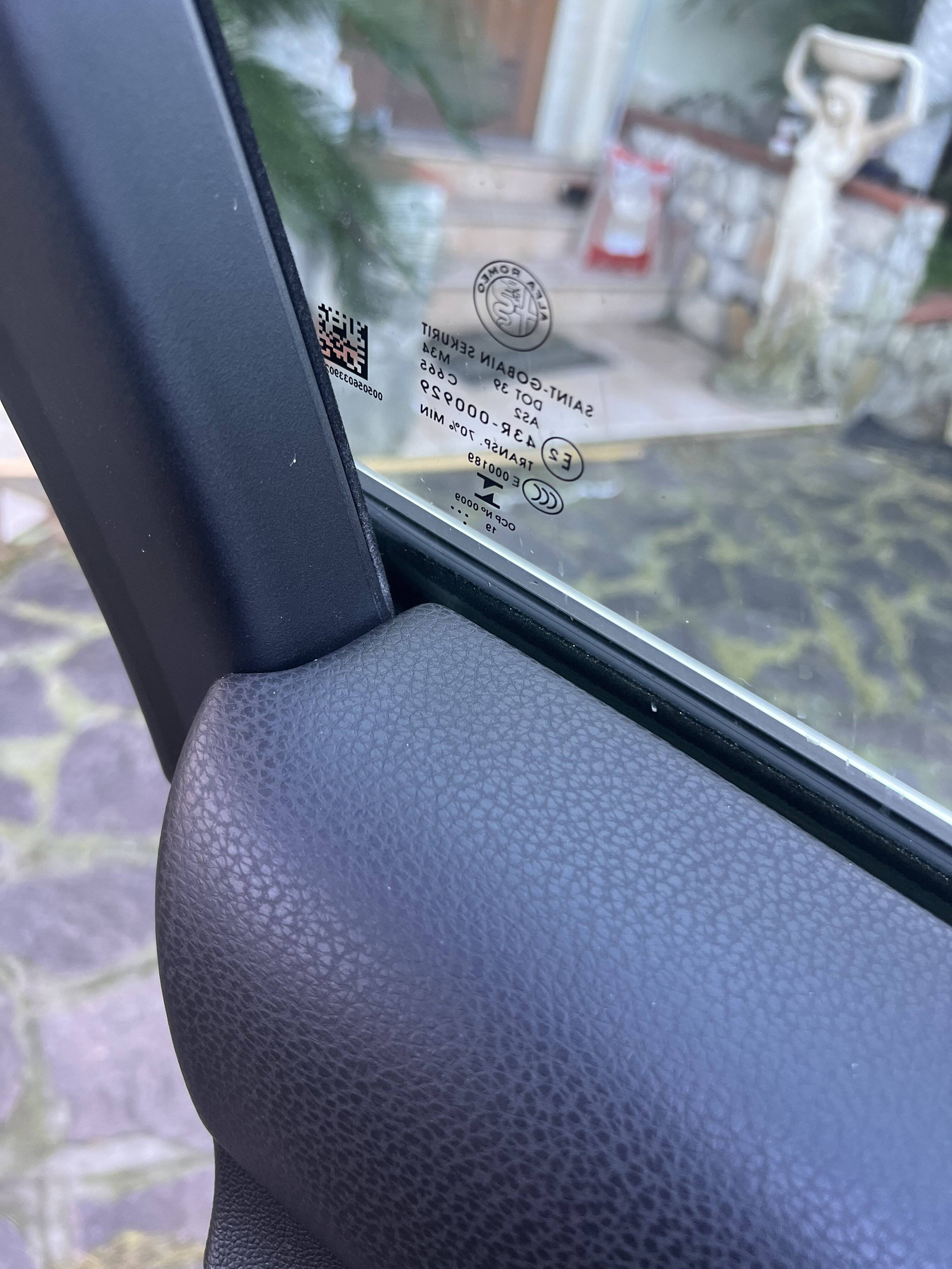

#9
Ecco le foto… da questi punti esce l aria sia davanti che dietro entrambi gli sportelli…che dite?
