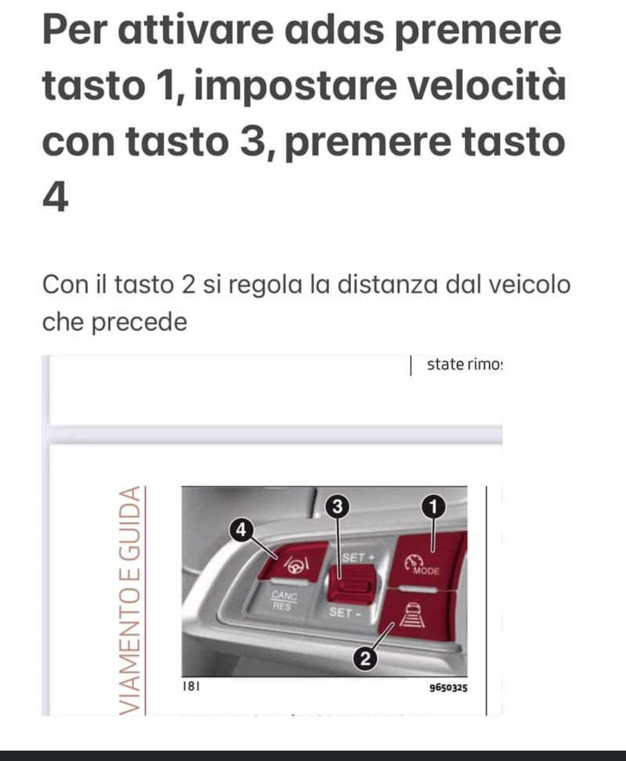

Ho capito come attivare il cruise control adattivo con lane centering.
Premo il tasto 1, imposto la velocità massima con il tasto 3, premo il tasto 4 per il lane centering e poi il tasto 2 per regolare la distanza dal veicolo che precede.
Se però volessi attivare solo il lane centering ma senza settare una velocità massima, cioè se volessi che la macchina tenga il centro della corsia con il guidatore che accelera e frena, come dovrei fare?
Il Line keeping mi da fastidio e lo disattivo appena salgo in auto, invece la macchina che sterza da sola e io che accelero e freno, o cambio corsia azionando gli indicatori di direzione, mi farebbe comodo in alcuni frangenti.

Hai sbagliato la sequenza, premi il tasto 1 ma i posti la velocità con il tasto 3 e non con il 4.

Ho corretto, avevo scritto male. Però io vorrei sapere come fa la macchina a seguire da sola la traiettoria mantenendo il centro della corsia ma con il guidatore che agisce in autonomia su acceleratore e freno

non credo si possa fare, il LC funziona solo con ACC inserito...

Come ti ho risposto anche dall'altro post, non si può.
Il line centering funziona solo in abbinamento all'ACC ma l'ACC può funzionare senza il line centering.
