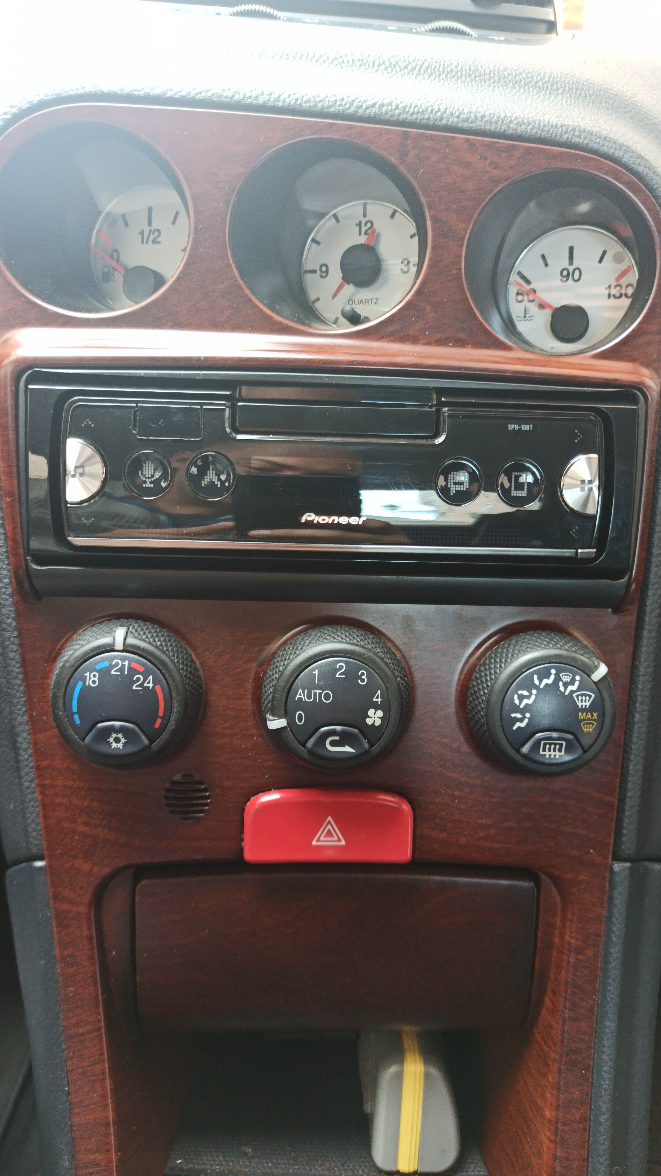

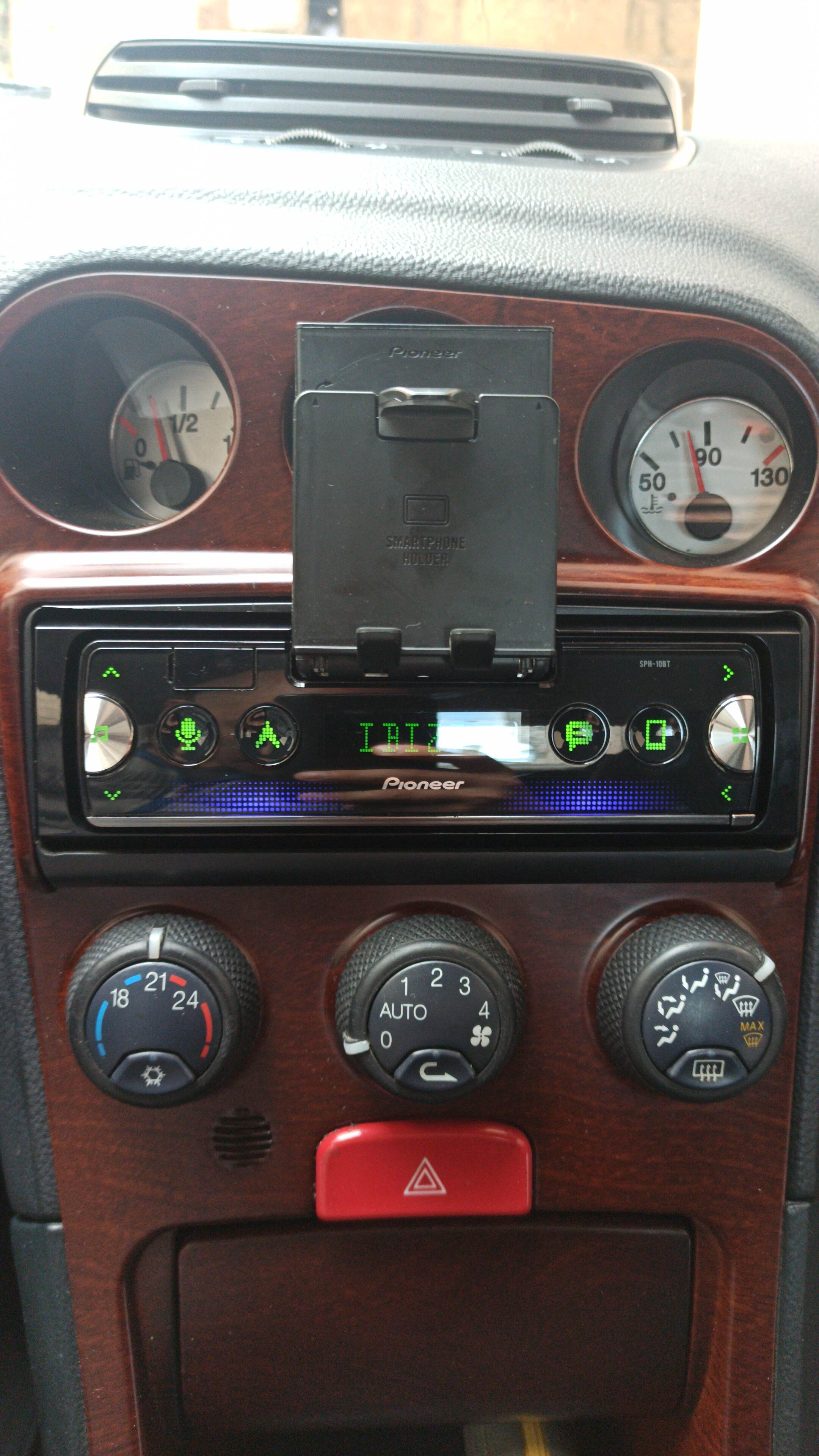

Ho tolto il blaupunkt perché essendo vecchietto non aveva funzioni aggiuntive e la ricezione radio era un pochino scarsa..ho montato un Pioneer sph-10bt come da foto..
Mi piace molto il design dello stereo..e con app da telefono è ricchissimo di funzioni..unica cosa è che la macchina ha il sottochiave..e quando stacco tutto lo stereo si smemorizza..mi sapete dire come risolvere ?

Il cablaggio originale della 156 prevede un positivo sempre sotto tensione, un positivo sotto chiave e un positivo per l'illuminazione notturna. Se fai i collegamenti come si deve non hai nessun problema.
Ho risolto..i fili erano invertiti
Giallo con rosso e viceversa..li ho sistemati ed ora è tutto ok
