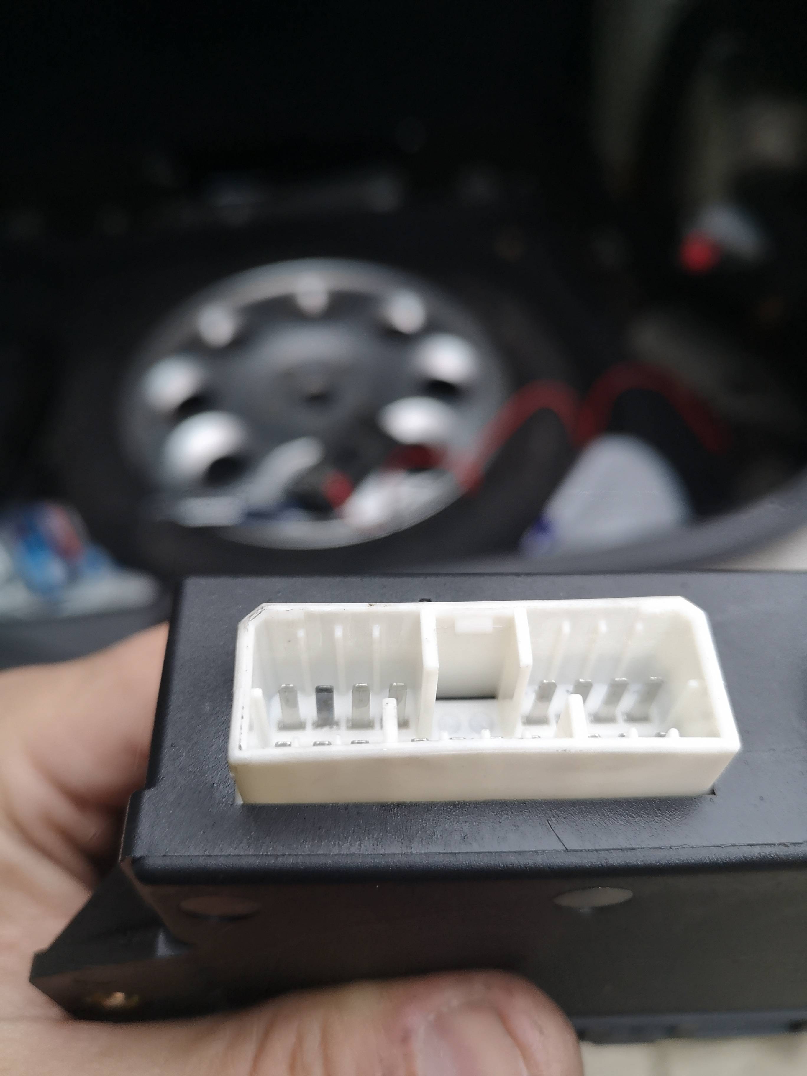

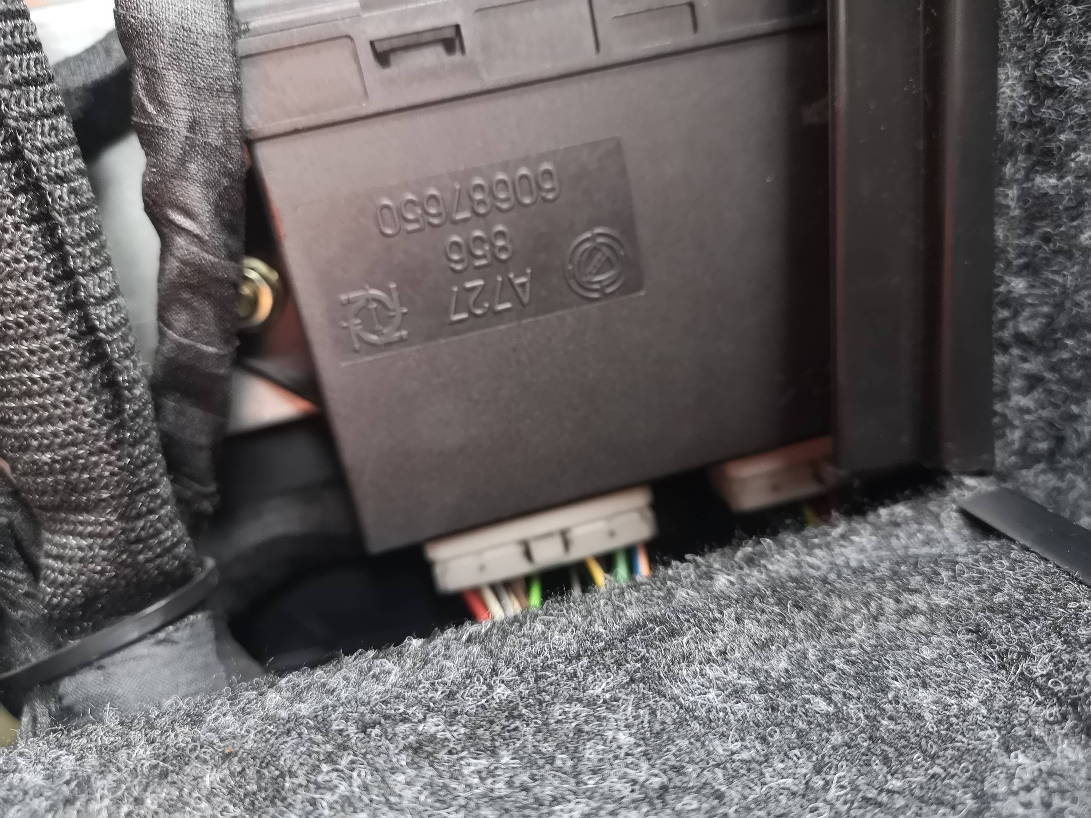

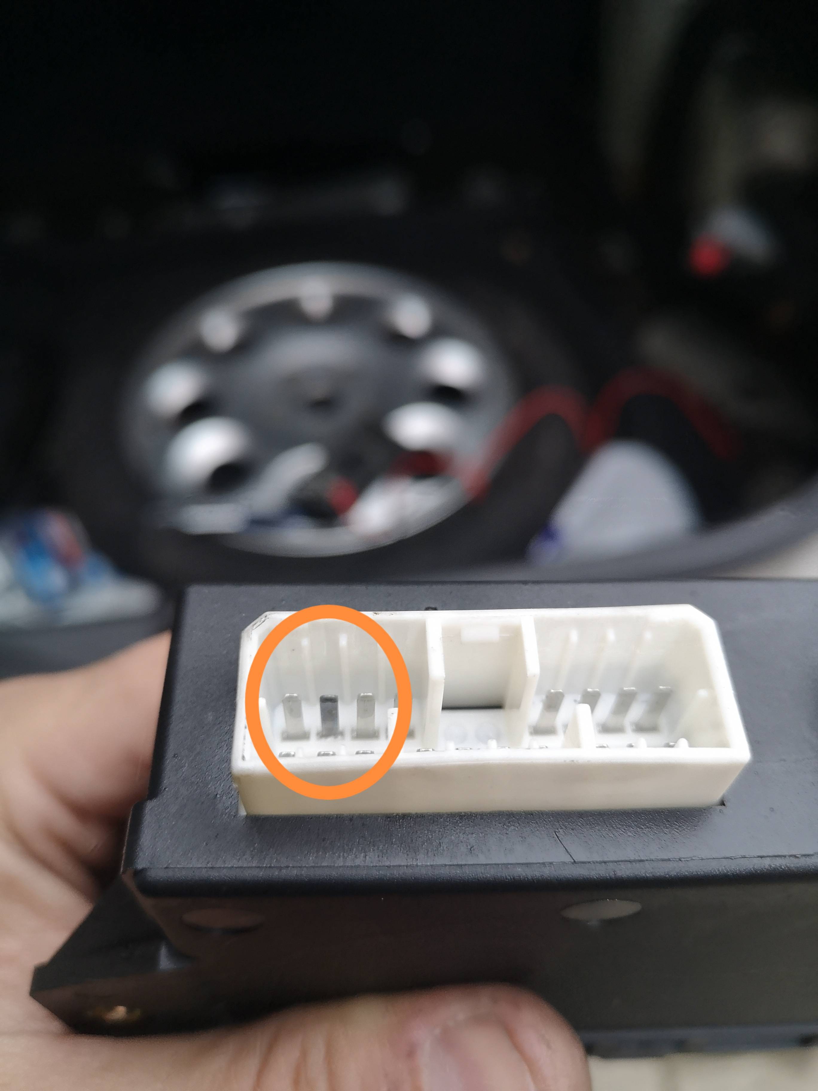

Avaria simultanea di chiusura centralizzata, alzacristalli, luci di cortesia, apertura elettrica portello serbatoio, sbrinatore lunotto, apertura elettrica baule, Alfa 166 2.5V6 del 2004.
Dopo controllo dei fusibili e dei relais questi non presentavano problemi.
Il problema è identificabile come dipendente dalla centralina 60687650 che fa capo a tutte le funzioni interessate, ubicata nel baule lato destro dietro il pannello abbattibile affinaco centralina relais e fusibili.
Il problema è dovuto ad uno spinotto di connessione che per qualche ragione ha smesso di fare contatto su alcuni pin.
La soluzione è stata sfilare i connettori, flettere leggermente i pin, trattare con disossidante per contatti elettrici e riconnettere. Il connettore che presentava il problema è quello bianco più corto.
Il semplice smontaggio e rimontaggio del connettore nel mio caso non risolveva il problema.
Allego immagini.
