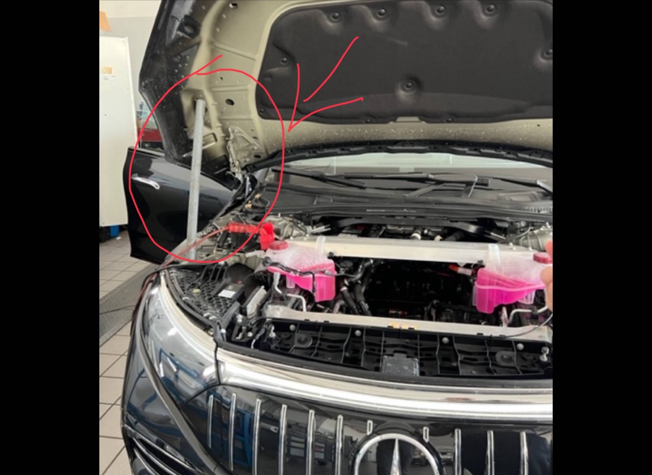

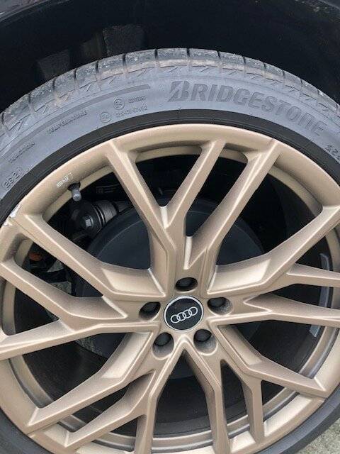

Mercedes da oltre 100 mila euro, cofano non verniciato e assenza di sostegno per il cofano motore.
Audi da 70 mila euro con freni a tamburo. Questo è il vero risparmio. La funzione della barra è tale te limitata che il “risparmio” non compromette nulla

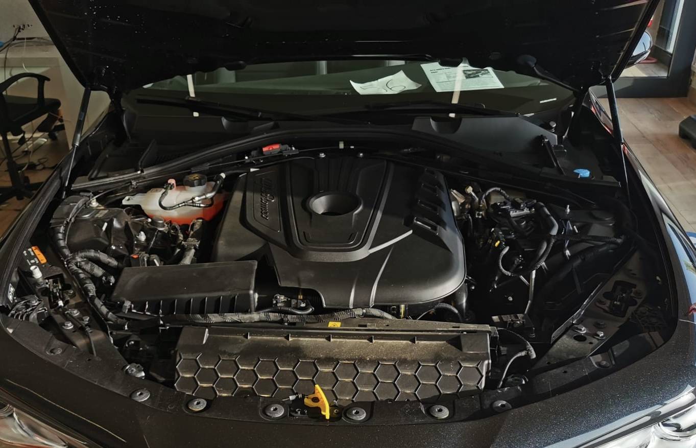

La mia my 2019 non ce l’ha ma ha solo quelle dietro al motore.
Non doveva essere di serie?
