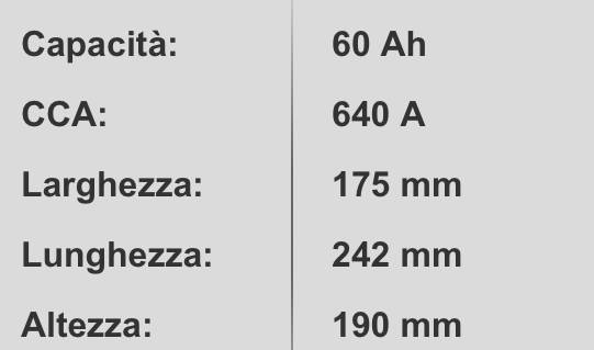

Buonasera a tutti, ho una Giulietta alfa Romeo 2014 120 CV TB/GPL.
Devo sostituire una batteria, e sia su Internet che sul libretto di uso e manutenzione non riesco a trovare le caratteristiche tecniche della batteria. Qualcuno riesce a dirmi la batteria che dovrei mettere da indicazioni di fabbrica? Grazie
Benvenuto. Deve avere queste caratteristiche e dimensioni deve essere una EFB
