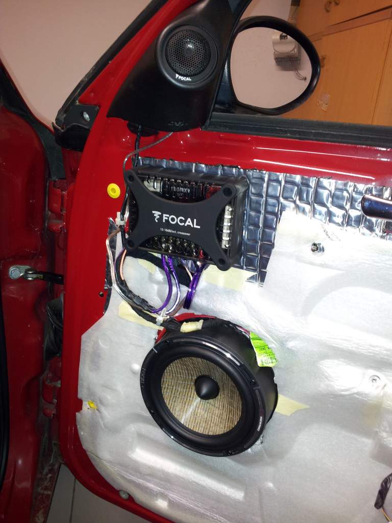

Dunque, il connettore che arriva al tweeter dovrebbe avere 4 fili poichè due sono per il tweeter e gli altri due ripartono da lì per andare al woofer: non ricordo benissimo al 100%, ma mi pare proprio che siano ponticellati a due a due o dentro il connettore o a livello del connettore sul tweeter.
Comunque, io ho ignorato quel connettore e mi sono collegato col crossover al connettore esistente del woofer: in questa foto puoi vedere il dettaglio dell'installazione.
Per i tweeter, ottima la posizione dietro gli specchietti, come vedi in foto mi sono procurato dei supporti specifici per la 147 che sostituiscono il "triangolo" di plastica originale.
Per i crossover, i tuoi mi sembrano "simili" al mio come idea: sono due crossover separati, uno per i tweeter e uno per i woofer, solo che nel mio kit sono uniti in un'unica scatola (ma i cablaggi rimangono indipendenti, per poter sfruttare il biamping volendo). Ti consiglio di montarli dove li ho messi io, perchè in fondo alla porta invece c'è poco spazio ed è poco raggiungibile.
