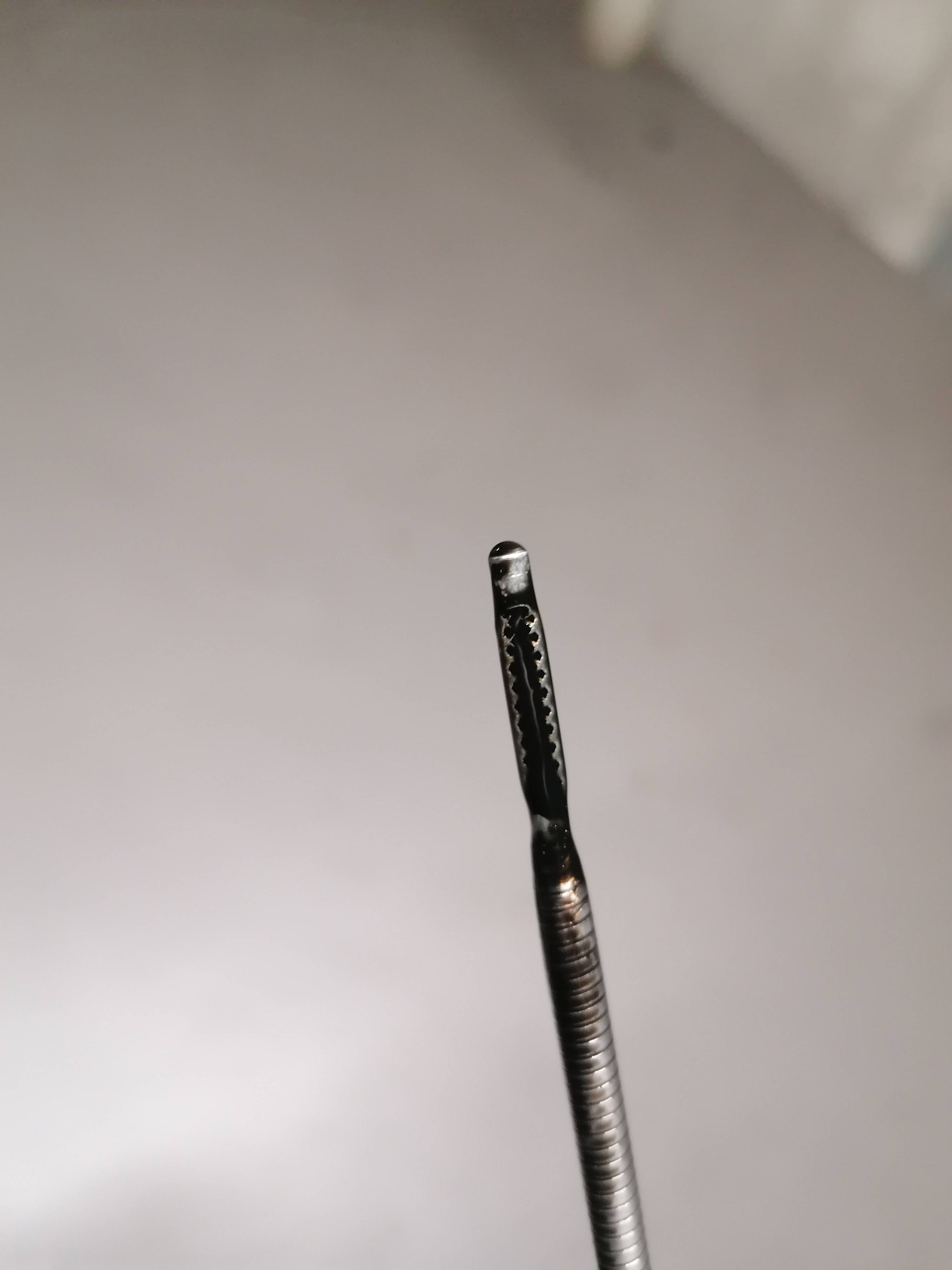

Ciao a tutti,
ho un’Alfa Brera 2,4 jtdm con 84000 km e ieri sera a seguito di una rigenerazione è comparsa la spia cambiare olio motore; ora, tenuto conto che l’olio sarebbe ancora fresco, poiché è stato cambiato 5 mesi fa e avendo percorso solo 4000 km, mi sorge un dubbio:
-il meccanico ha dimenticato di azzerare la manutenzione effettuata
-la rigenerazione mancata ha creato problemi all’olio
In ogni caso ho controllato l’olio come si evince dalla foto ed è un poco sopra il minimo
Grazie in anticipo a chi, sulla base della propria esperienza, saprà aiutarmi.

#2
Dalla foto si evince che è sopra il massimo non al minimo. Io provvederei a cambiarlo nuovamente visto che è già incatramato e magari impiegherei bardahl XFS 5W40

#3
Io evinco poco.... ti consiglio di rifare più volte la misurazione leggendo l'astina in orizzontale. (Spero che la posizione nella foto sia dovuta allle modalità di scatto).
Magari tocca l'olio con i polpastrelli, dovresti percepire se è diluito o ha mantenuto una certa consistenza...
#4
Proverò a rifare la misurazione..per il momento grazie
#5
Se fai percorsi brevi e auto si scalda poco e non termina spesso le rigenerazione e meglio che sostituisci olio anche se ha pochi km olio diluito con gasolio non va proprio bene alla lunga può creare qualche danno..
