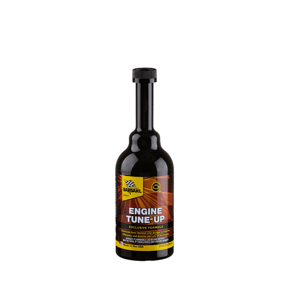

Considera che l'olio sui diesel a 10 000 è già bitume. Peggio della pece incendiaria o quella isolante per le imbarcazioni che usavano gli antichi romani. Più aspetti e più si impasta l'interno del motore. Al tuo posto avrei giá provveduto per tempo soprattutto sapendo che mi aspettava un viaggio di migliaia di chilometri. Non succede nulla di allarmante, in giro ci sono motori che girano molto più maltrattati con olio motore ancora più scarso con oltre 50 000km di percorrenza.. non fondono ma stanno belli usurati. Prima di partire ne approfitterei per un cambio olio sacrificale da lavaggio da effettuare al volo aspirando anche l'olio vecchio presente per poi buttarci dentro 5 litri di shell ultra 5W30 così da usarlo come gargarismi in questi 2000 ~ 3000km per poi al ritorno scolarlo nuovamente per il cambio definitivo. In questo modo ti assicuri che l'interno del motore venga ripulito a dovere. Inoltre negli ultimi 360km di percorrenza che ti separano da casa ci potresti versare l'additivo di pulizia specifico e farlo lavorare a motore in marcia come prescrivono le istruzioni d'uso.
Questo è il prodotto giusto:
Visualizza allegato 270888
Grazie della spiegazione accurata…seguirò i consigli…grazie mille !!!
